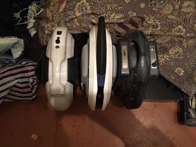

[user]shoper[/user], блин, какой Фаер все-таки огромный. Толстый очень :)
shoper
А ты замеряй с ботом по подушкам))) он просто весь одинаковый
Добавлено 11 Янв. 2015 в 12:56
У него и колесо потолще

shoper
Групповое фото))))
Электро
[user]shoper[/user], потолще, да ладно. 2.15 максимум, и там и там.
