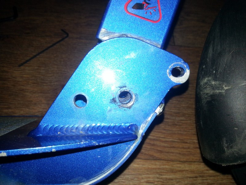

П.С. У кого есть ужасающие фото разбитых отверстий в задних маятниках - очень надо. Без втулок мы уже достаточно наездили, некоторые тысячу км разменяли...

Scooters2
Выражения "ужасающие фото" и "достаточно наездили" субъективные и не для всех они ужасающие, равно как и не все считают, что наездили достаточно.
Ездить можно по разному и у всех разный вес. Пробег - это лишь один из факторов, прямо или косвенно влияющих на износ силумина. Я, например, тоже мог не чинить МК и кататься со стуками, но для сбережения здоровья и кошелька последовал примеру других и починил его. Так же и с четырьмя втулками заднего маятника, без них можно кататься до полного протирания силумина, игнорируя люфты и дребезг, но правильно ли это? На форуме были пользователи, сообщившие о раскрошившихся заводских втулках и о том, что боятся разбирать этот узел, чтобы себя не разочаровывать, чем отсрочивают этот неизбежный момент.
[user]MotoVlad[/user], считает, что недостаточно наездил за 4 дня или 190 км при 75 кг:
[user]peat[/user] имел опыт эксплуатации самоката до состояния "овальных осей" и упредил эту ситуацию на новом самокате втулками, я последовал его примеру и, кстати, уже многие...
[user]JellyJam[/user], вряд ли достаточно наездил и так же рекомендовал установить втулки:
Электро
[user]Scooters2[/user], ,большущее спасибо за собирательное фото! Очень наглядно.
