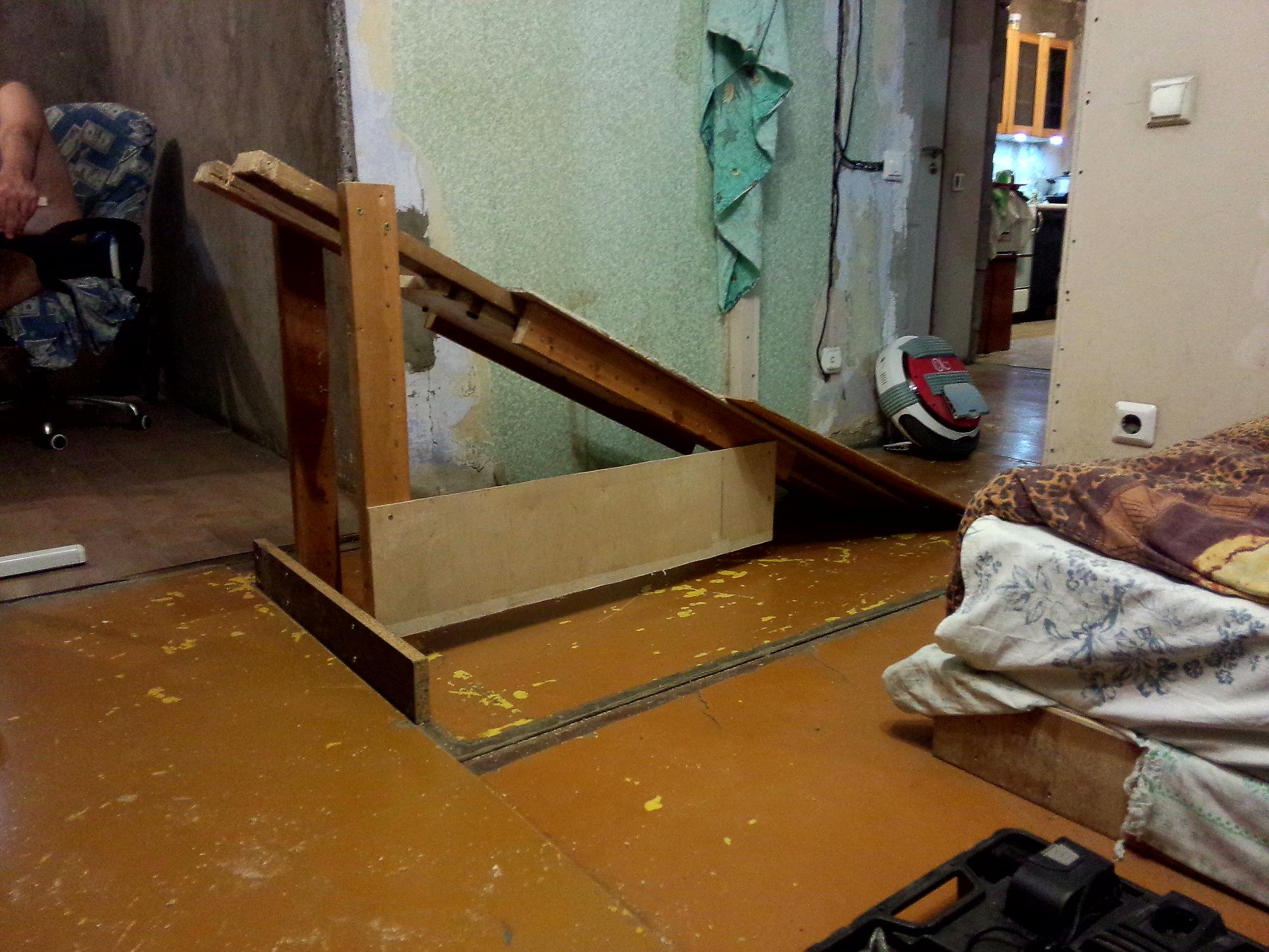

Тестировал, век райдера 64кг не поднял в 30*, не поднял в 25*, но легко забрался на 20*. Вес райдера 95 не поднял не на одном из выше перечисленных уклонах.

Я думаю оно и на 15 град не заберется, вы проценты с градусами путаете.
uWheel
приложение на телефоне показано 30 градусов, затем 25 и 20. Самодельная доска-подъем.
uWheel
Цитата: ILYA2606 от 10 Авг. 2015 в 16:40
[user]uWheel[/user], а ты как тестируешь заезд на этот подъем? С разгона?
и с разгона и с места подъема.
на 20 градусах мой вес в 63кг спокойно поднимал с разгона и даже с места. а вес 95кг уже не поднял, не в том не в другом случае, учту что для этой модели 20 градусов при весе от 90 является максимальным уклоном.
на неделе хочу замерить потребление в ваттах.

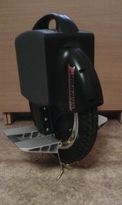

Модель колеса: Airwheel X8 mod 30B B-)
Модель контроллера: 30B от Lee
Реальная максимальная крейсерская скорость (по формуле расст/время), км/ч: 18-20*
Ограничение скорости, км/ч:  :kidding:~30 без нагрузки
Вес модели, кг: 11.5
Мощность мотора, Вт: ~480 ?
Уклон взятого длинного подъема, °: 13 (асфальтовый подъем около скейт-парка в ПКиО)
Уклон НЕ взятого подъема, °: 18 (пандус в парке искусств)
Вес райдера, кг: 70+
Пробег (при 15-20°С и XX км\ч), км: 12-15
Давление в шине, атмосфер: ~3
Диаметр колеса, дюймов: 16
Емкость аккумулятора, Вт*час: 170
Сборка батареи: 16S1P
Параметры зарядного устройства: 67,2 В 1,75 А
Время зарядки, ч: 2
Приложение для смартфона: Gotway_En (Android)
Использование: развеяться после работы
Недостатки: Мал аккумулятор. После апгрейда батарея при токовой перегрузке(просадке напряжения?) отрубается до подключения зарядного устройства
Достоинства: дешевое электричество. Ощущение полёта!
Использование ремня: при обучении и поездках в первый месяц
Использование защиты голени: Уже нет. Раньше - волейбольные наколенники.

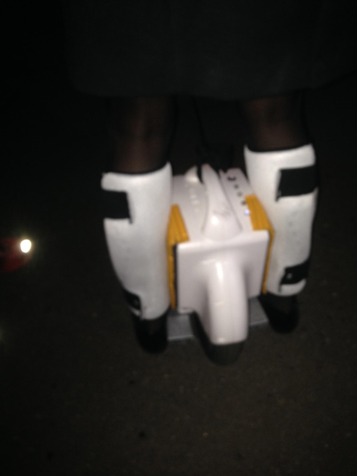

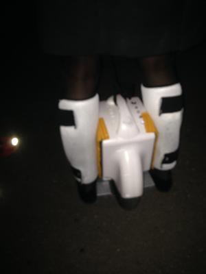

Модель колеса: Pinwheel T1
Начало и окончание  продаж: Начало продаж - конец 2014 года
Реальная максимальная крейсерская скорость (по формуле расст/время), км/ч: приблизительно 7-10 км/ч, вероятно
Ограничение скорости, км/ч: подъем педалей на 12 км/ч, максимальная скорость - 18 км/ч
Вес модели, кг: 10,7 кг
Мощность мотора, Вт: 350 Вт
Вес райдера, кг: 65 кг
Пробег (при 15-20°С и 12-15  км\ч), км: 8-14 км
Давление в шине, атмосфер: 3,5
Диаметр колеса, дюймов: 14
Типы подходящих покрышек: XXX
Емкость аккумулятора, Вт*час: XXX
Сборка батареи: xxSxxP
Название аккумуляторов: ноунейм
Параметры зарядного устройства: ???
Время зарядки, ч: 60 минут
Приложение для смартфона: говорят, есть Android, но я его не качала и не понимаю, что оно дает. В комплекте нет
Обновление прошивки: нет
Использование: поездка до работы/ дома, совершенствование навыков езды ("трюки")
Недостатки: Реальные характеристики мотора и пробега почти в два раза ниже заявленных в техпаспорте, не очень футуристический внешний вид, колесо "сбрасывает" при превышении максимальной скорости (18 км/час) либо резком ускорении, очень шумное зарядное устройство (шум примерно как у стиральной машины во время отжима), в заводской версии нет абсолютно никакой защиты от влаги: небольшой дождь, и вода проберется к контроллеру мгновенно, очень легко слетает крышка с аккумулятора после падений - надо за ней следить (во время обычного движения держится хорошо), нерегулируемая жесткость педалей (хотя лично меня жесткие педали более чем устраивают, но кому-то не нравится)
Достоинства: удобное, маневренное, приятное по весу,  компактное, кнопка включения располагается очень удобно рядом с ручкой, хорошо видно индикатор зарядки во время движения, быстро заряжается, хорошо преодолевает препятствия (ямы, кочки, бордюры, едет по гравию, гальке, траве, плитке очень ровно и комфортно), удобная съемная батарея с USB, пластик корпуса прочен (оно у меня как только не летало, только легкие незаметные царапины на корпусе), очень комфортно перевозить его в автобусе: в если прислонить корпус к сидению плашмя, как раз есть удобные выемки будто бы для ног, чтобы держать его
Использование ремня: первые две недели катания - да, потом - нет
Маршрут: в г.Владимир: Загородный парк-центральный рынок-ул.Полины Осипенко
Использование защиты голени: нет

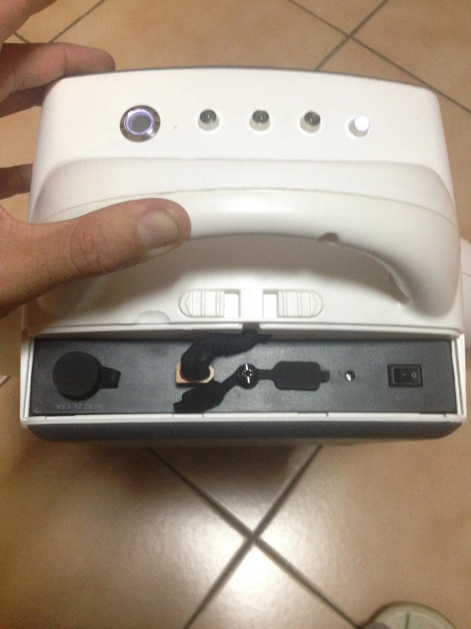

Модель колеса:    Roadweller RWP-01, белый  (точная копия Pinwheel)
Начало и окончание  продаж:    Начало распродажи - конец 2015 года
Реальная максимальная крейсерская скорость (по формуле расст/время), км/ч:    14 км/ч, можно легко разгонять до 16
Ограничение скорости, км/ч:    подъем педалей на 14-15 км/ч, максимальная скорость - 18 км/ч
Пробег (при 15-20°С и 12-15  км\ч), км:    10-16,5 км
Давление в шине, атмосфер:    3 атм
Емкость аккумулятора, Вт*час:    190 Вт\час
Название аккумуляторов: быстросъемный TP190 трехсекционная литий ПОЛИМЕРНАЯ - думаю это опечатка или такие реально есть?
Параметры зарядного устройства:    входное напряжение 67.2/17.5А АС110-220В/ 50-60Гц
Время зарядки, ч:    60-180 минут
Использование:    поездка до работы/ дома, совершенствование навыков езды ("трюки"), обучение людей катанию, как тестовое колесо
Достоинства:     удобная съемная батарея с USB разъемом для зарядки телефона и других гаджетов,
возможность использовать батарею в зимний период как обыкновенный Power Bank, причем заряжать батарею можно не вставляя ее в колесо,
можно попробовать брать в самолет - колесо сдавать в багажное отделение, батарею в ручную в салон

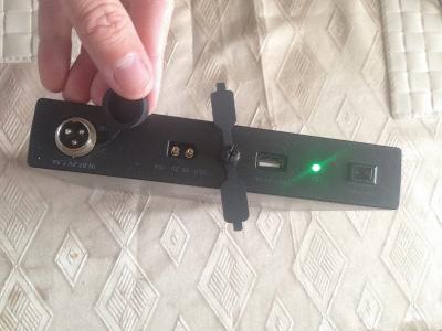

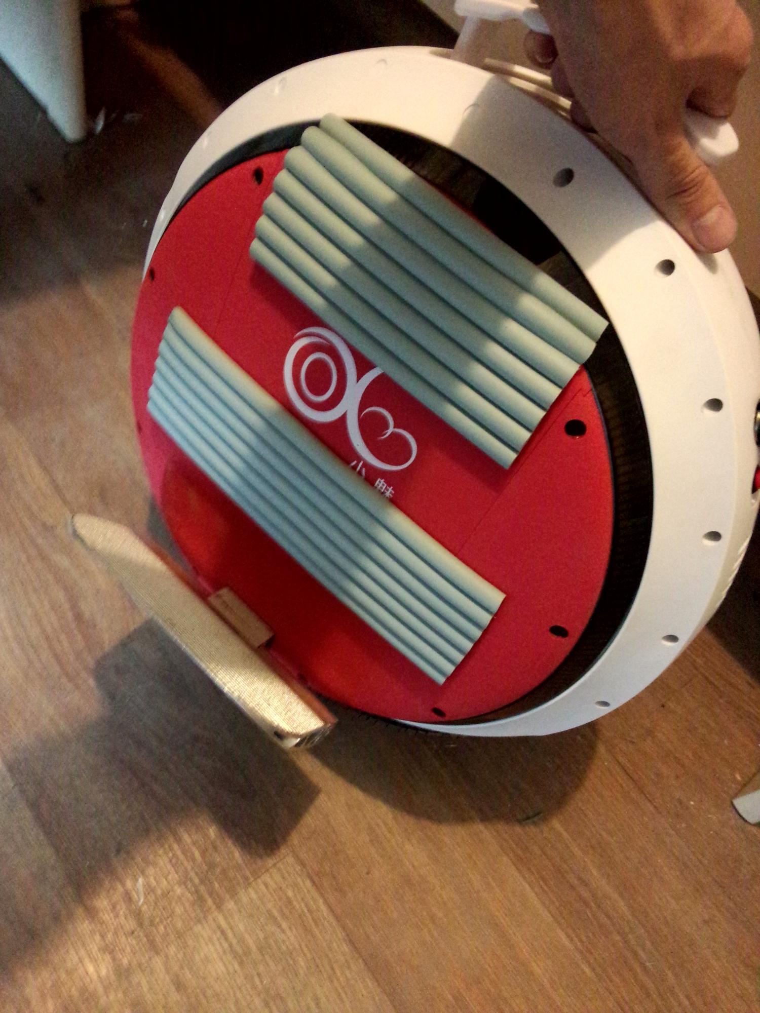

Модель колеса: F-Wheel R5 Red Rabbit
Начало и окончание  продаж: 2015
Реальная максимальная крейсерская скорость (по формуле расст/время), км/ч: 11-14 км/ч
Ограничение скорости, км/ч: 14-18 км/ч
Вес модели, кг: 13 кг
Мощность мотора, Вт: 450 Вт
Вес райдера, кг: 70 кг
Пробег (при 15-20°С и 11,5 км\ч), км: 20,5 км
Диаметр колеса, дюймов: 15"
Типы подходящих покрышек: ?
Емкость аккумулятора, Вт*час: 282 Wh
Параметры зарядного устройства: 67.2В
Время зарядки, ч: 2-3 ч
Приложение для смартфона: Android / Apple iOS
Обновление прошивки: да, наверно
Использование: Покатушки, езда с работы
Недостатки: Педали не фиксируются на корпусе, ручка для перевозки низкого качества (погнулась при первом падении)
Достоинства: 2 USB-выхода и лампочки в них, седло, удобно использовать, приложение для телефона, Bluetooth, музыка, богатая комплектация, педалями не цепляешь землю
Использование ремня: Использую седло вместо него
Маршрут: Тротуары, велодорожки, лесные дорожки (в том числе и гравийные)
Использование защиты голени: Нет, но ношу шлем и рабочие перчатки
Фото модели:
