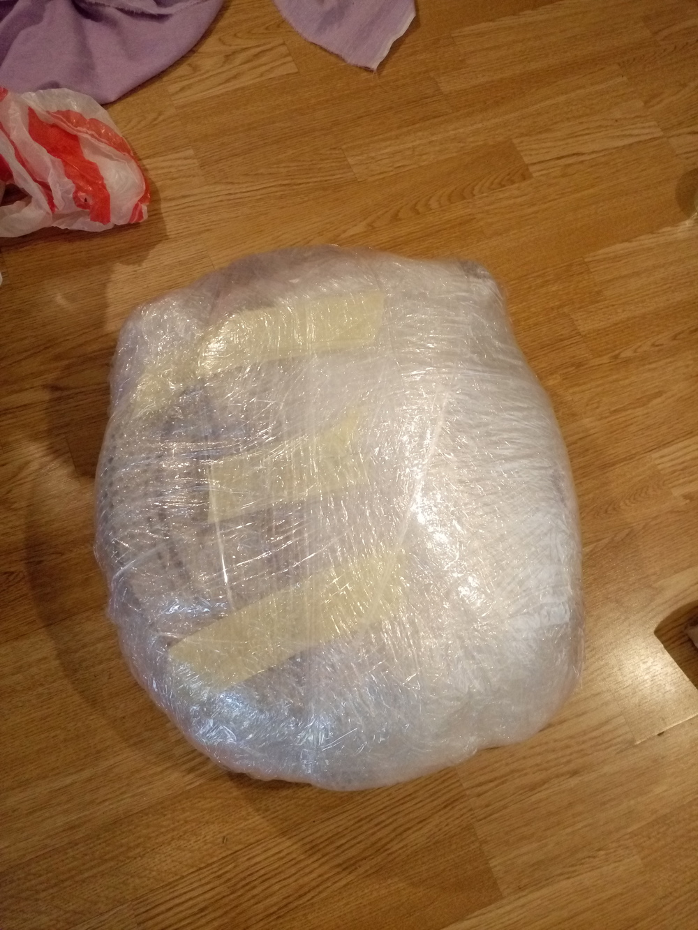

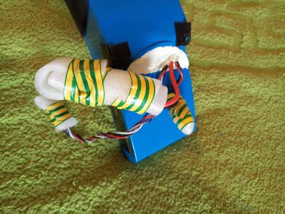

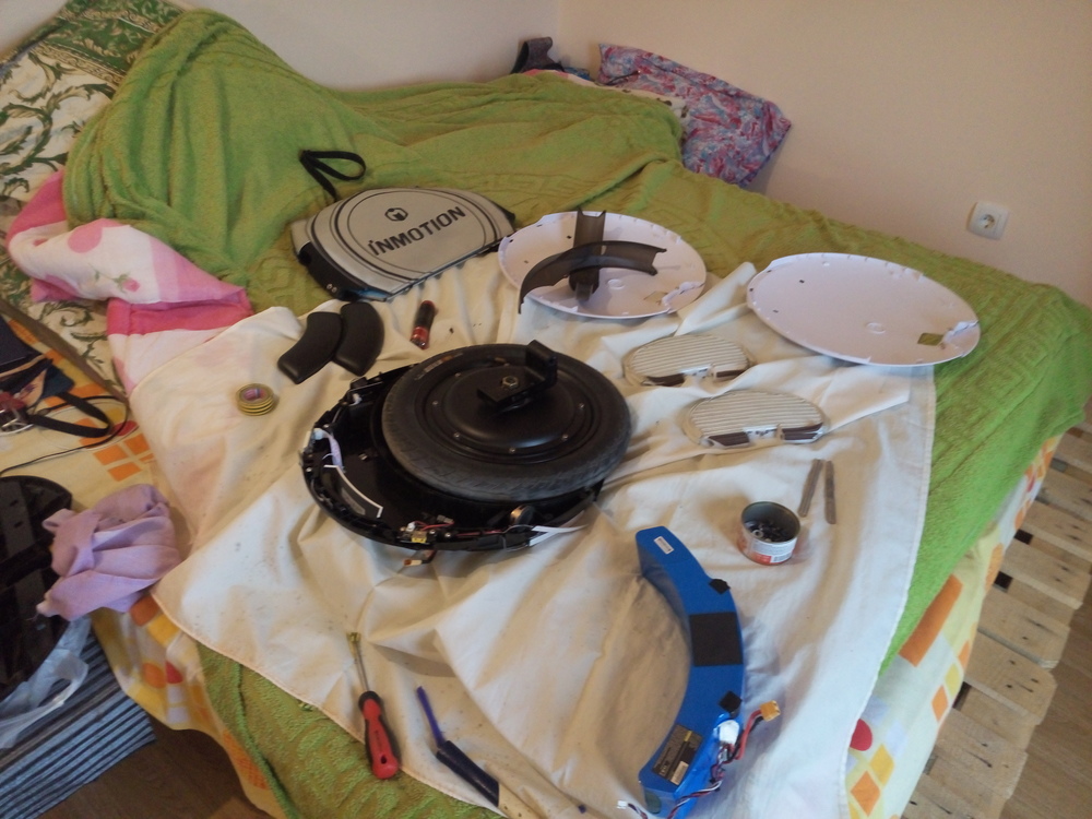

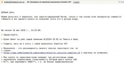

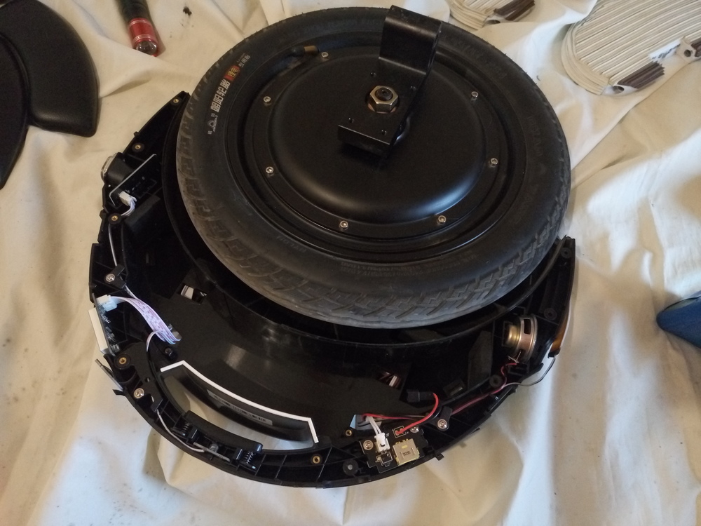

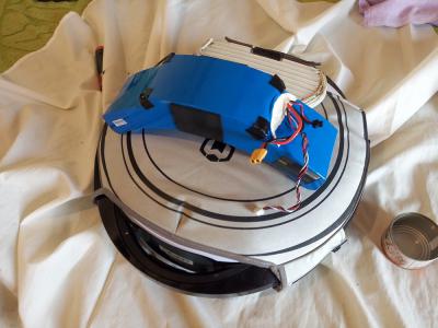

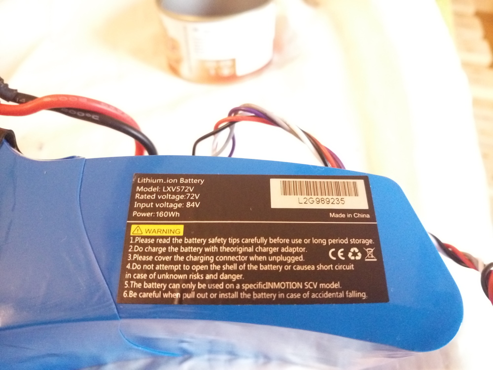

Поделюсь своим опытом. Air Alanna, украинский оператор чартерных рейсов. Летел Тиват-Киев 26.05. Спросил у них заранее, что и как, получил ответ:
Аккум снял, колесо запаковал.
В итоге, на службе безопасности пропускать не хотели, пришлось просить представителя авиакомпании замолвить словечко. В аэропорту размером с сарай - это просто. Как поступать в больших хабах - не представляю =) В итоге долетел без проблем. СБ-шник сказал, была бы батарея больше 160 Втч, хрен бы пропустил =)
В качестве бонуса, посмотрел на рентгеновский снимок батарейки от Инмоушена =)
Сейчас думаю, наверное, второй раз так не полечу. Проще по земле отправлять, было бы 15 евро всего. И разбирать ничего не надо. И защелки на пластике были бы целы. И один саморез не сорвал бы =) 2 часа на разбор-упаковку, 1.5 часа на обратную сборку.
Но тем не менее, если кто пользуется услушами Air Alanna - ссылайтесь "на этого чувака из Черногории с колесом который, что вы ему разрешили лететь". Вас пустят =)
