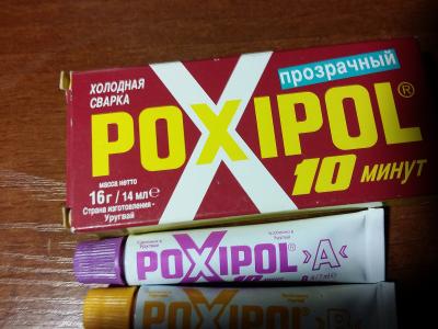

Я писал в прошлом году клеил на крошке,пропсиколом пока держатся тьфу-тьфы-тьфу.

Совершенно верно ток подаваемый на старте у меня так же и оторвало.тобишь при большом фазном токе и резком старте может случится отрыв магнитов.
surhentas
Пропсипол холодная сварка выдерживает 120 градусов, но после случая отрыва я больше 100 не грел.
Добавлено 17 Апр. 2015 в 21:49
Я не много неправильно его обозвал,извините...
