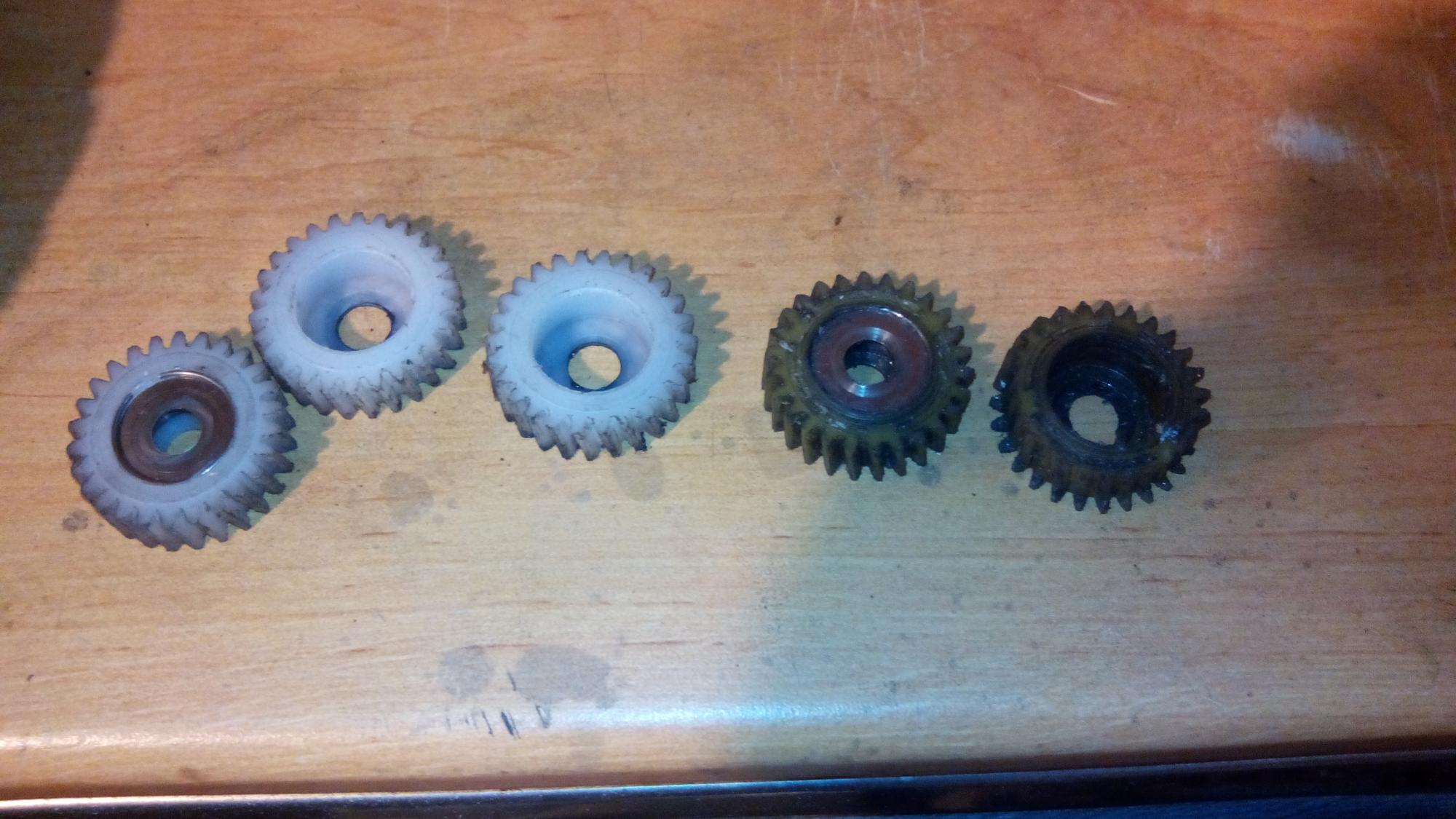

Цитата: TOM от 16 Июль 2015 в 23:28
А сделать шестерни самостоятельно? Точно так же можно пропиливать зубья шестеренки. Вот видео
Спасибо за идею! (запомнил :) пригодится!)
Но с шестернями так не выйдет!
1. их больше (значительно)
2. Профиль зуба имеет очень важное значение
3. мне показалось (но могу ошибаться), что там не прямой зуб.
AS2
Цитата: silayma2 от 17 Июль 2015 в 00:19
[user]AS2[/user],  недавно себе [user]vasili377[/user] делал шестерни в редуктор МК, спросите у его, может и Вам сделает, по дешевле чем за 2 т.р/шт.
Спасибо за наводку! Года не прошло, но сезон прошел мимо... :(
Благодаря Василию, были изготовлены шестерни.
Мотор собрали, но вращается туговато.... :( Может разойдется/притрется?
... и да! шестерни оказались косозубые, что сделало их копирование крайне сложным и неудобным. Василию большое спасибо! надеюсь на дальнейшее сотрудничество!
silayma2
На сколько я знаю, Василий их сделал за пару дней, нужно было сразу договориться и передать их, но Вы ни как не могли доехать до него.
Проблема с туговатостью должны со временем уйди, дайте ему приработаться на холостых. Он бы сделал свободнее, если бы Вы дали ему весь мотор, а не часть.
AS2
Я не в претензии :)
Просто я не мог раньше... И сделал он их не за пару дней, а дольше. Ввиду того, что шестерни оказались косозубые, а не прямозубые, как на "вело-моторах". Пришлось изготавливать оснастку и делать несколько тестовых, которые он, кстати, то-же отдал. :)
Так, что Респект! ему и мои рекомендации!  :wow:

Кому интересно-изготовление косозубой шестерни. https://yadi.sk/i/K-TPk672krn9T

vasili377
[user]GrеуB[/user], Редукторный стартер ни разу не разбирал, если шестерни пластиковые можно попробовать. На стальные жесткости станка не хватит.

AS2
[user]GrеуB[/user], у меня есть и автомобиль и стартеры... :) Там редуктор совсем другой и по габаритам и по исполнению. Шестерни там стальные и очень маленькие. К тому-же без подшипников.
НЕ ПОДОЙДУТ! :)

[user]vasili377[/user], посмотрел Ваше видео... впечатлило!
AS2
Всем Здрасте! :)
Зима в этом году горячая! наконец-то получилось собрать мотор с новыми шестернями... Не с первой попытки (с третий!). Просто , как я выше уже писал, резьба кЕтайская на крышке мотора кЕтайском, сделанной из кЕтайского алюминия... собирается только на эпоксидке.
Два раза сборка была не очень. Колесо вращалось туговато и с посторонними звуками.Но теперь все хорошо!
"Сезон покатушек" ОТКРЫТ! С новым Годом, дорогие друзья!
