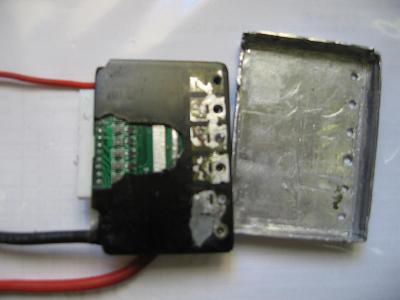

У знакомого возникла проблема с аккумулятором: он по "запарке" в аккумулятор, вместо разъема от блока зарядки 48В, воткнул кабель от сети 220В.   /:-)
(Кабели, что от сети 220В -> в зарядку, что от зарядки 48В -> в аккумулятор  одинаковые  :-\ )
В гараже, что-то шарахнуло (наверно автоматы) и вырубился свет.  :facepalm:
Придя в себя, попытался включить зарядку в аккумулятор. Зарядку в розетку 220В. (Теперь правильно).
Чуда не произошло. Аккумулятор не принимает заряд. Хотя все элементы по отдельности имеют напряжение 3.7В.
На самом аккумуляторе только была такая надпись:

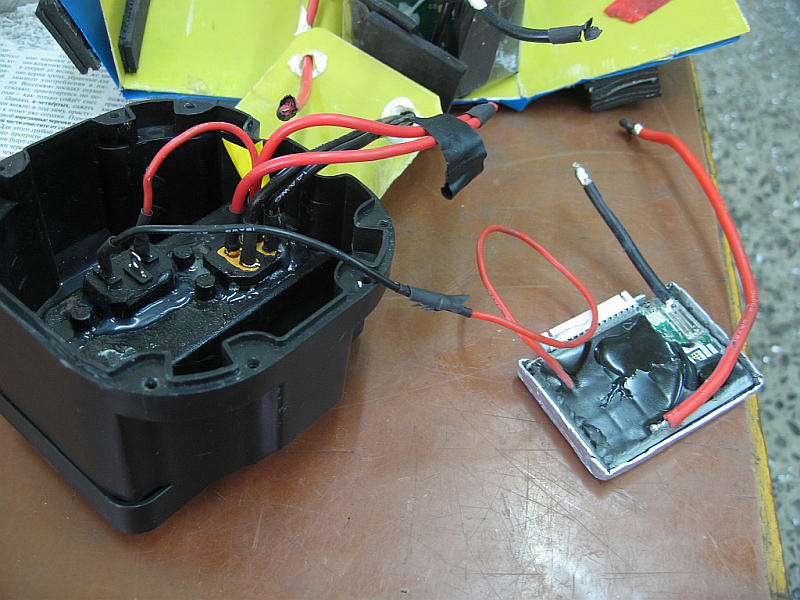

Разобрали аккумулятор, и вот что мы там увидели:

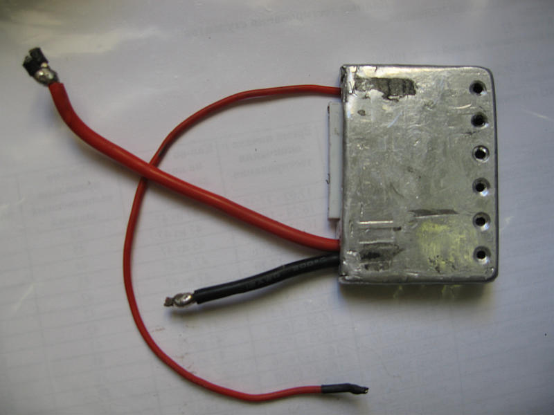

залитый черной смолой BMS:

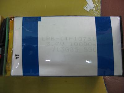

аккумулятор собран из 26 элементов:
каждый элемент имеет вот такую маркировку:

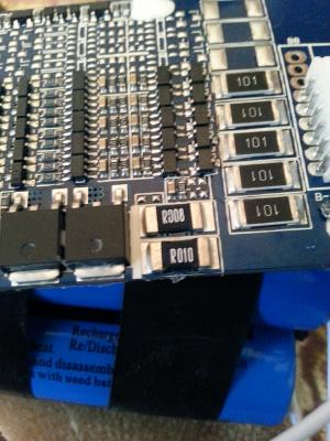

собственно сам BMS:

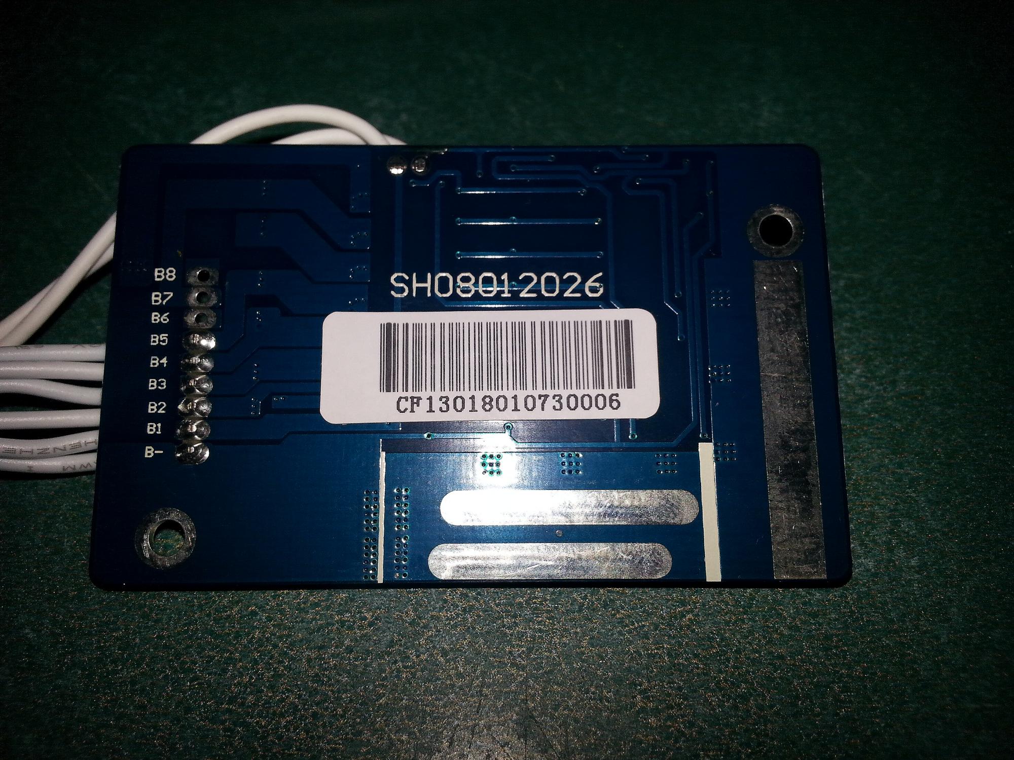

1-сторона:
2-сторона (он попытался снять смолу, ничего не получилось)
Перечитав много форумов про BMS, мы поняли что это BMS типа 48В на 13S, а какой ток не знаем. Но тут возник вопрос, поставивший нас  в тупик:
почему в батарее стоит 26 элементов, если BMS имеет всего 14 выводов в колодке разъема? Часть элементов в батарее соединены параллельно.
Очевидно, что-то сдохло в BMS. Куда рыть?
Как оживить аккумулятор и как можно проверить этот BMS? На BMS никаких опознавательных знаков нет  :sorry:.

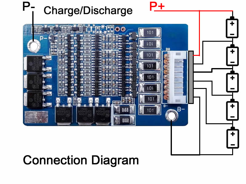

Предположу что батарея у вас Lipo 13S2P/
Еще предположу что хана БМС  O:-)
Хотя бывают чудеса.... Так что БМС  типа такой нужно искать http://ru.aliexpress.com/item/13S-15A-PCM-48V/865151393.html

А если купить такой http://ru.aliexpress.com/item/13S-15A-PCM-48V/865151393.html как вы предложили, то какова вероятность, что его можно поставить вместо "трупа"?
Или покупается кот в мешке и начинаются проблемы с подключением :neg:.
Например, из нашего BMS идет три провода, а из "подсказанного вами" всего два   :facepalm:
spb-e
На  вашей БМС выведен отдельно зарядный канал. Обычно (часто) заряд/разряд один канал.
Читайте тему по подключению БМС.
Обычно сначала подключают минус, потом балансировочные выводы по повышению напряжения
9II-I82-78-78

spb-e
Бмс- как у вас наверно на 20-40А отдачи. судя по размеру.
Сдалась она вам. ЕЩе во время монтажа не дай бог спалите.
Купите хотя бы бузеры https://electrotransport.ru/index.php?topic=22413.0 и следите сами за напряжением на ячейках.
Главное не перезарядит бат. т.е. каждую ячейку выше 4.2 Вольт. А ТО БУДЕТ ПОЖАР!
Китайские БМС тоже веры нет не всегда правильно работают. Лично мне в ручную Липо как сподручнее контролировать.

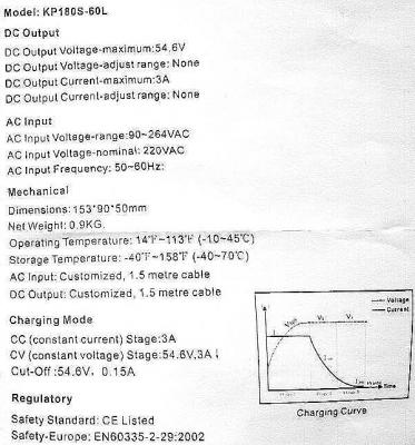

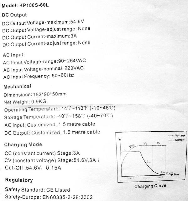

нашелся паспорт от скутера и зарядного устройства , вот что мы имеем:
Электроскутер трансформер OMAKS V1
Зарядное устройство: Model KP180S-60L
вот что написано в паспорте на зарядник:
Цитата: chelo_vert
Тока заряда - тут проще - посмотрите сколько ампер выдаёт зарядкик. Берите бмс чуть-чуть с запасом.
Судя по скану паспорта, зарядник выдает ток . О каком в таком случае токе и запасе идет речь?

В паспорте на скутер написано:
   напряжение блока управления 40В
   сила тока блока управления 32А
   избыточная коррекция аккумулятора 60А
Может конечно еще что, нибудь написано на самой железке, пока не знаю  :bn:

ну на самих элементах написано (см.фото) LPB-ITP10751  3.7V  100000mA  13G25  550
Вроде как литий-полимерные балансируемые. Поэтому для меня слишком много неизвестных для выбора BMS!  /:-)

Пускай на этот вопрос ответят более опытные товарищи.
Что такое  "избыточная коррекция аккумулятора 60А" я не понял, видимо это пиковый ток.
Вам нужна BMS на для lipol (4.2v) 32-35A долговременно и 60 в пике
Посмотрите например на эту... на 30A
http://li-force.ru/catalog/bms/bms_hp20_13_30-10.html
или на 50А
http://li-force.ru/catalog/bms/bms_gp24_13s50-10.html
