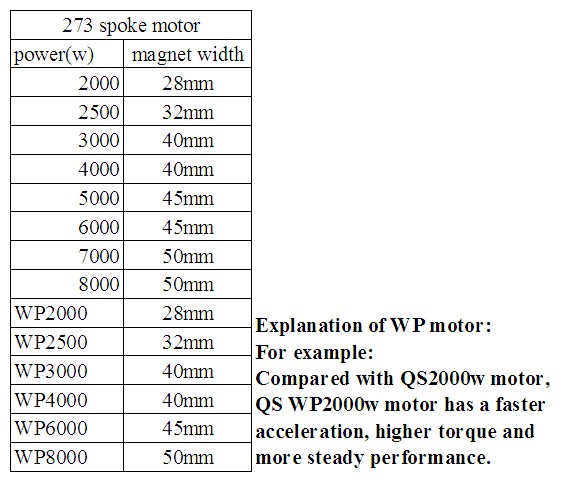

Хотелось бы найти некоторую ясность в различиях модельного ряда китайских моторов Quanshun.
Речь идёт вот об этих моторах:
http://qsmotor.taobao.com/category-834372630.htm?spm=a1z10.5.w4010-4720699226.19.ymoZx7&search=y&parentCatId=370642665&parentCatName=%B4%F3%B9%A6%C2%CA%B7%F8%CC%F5%B5%E7%BB%FA&catName=205%B4%F3%B9%A6%C2%CA%B7%F8%CC%F5%B5%E7%BB%FA#bd
Если рассматривать моторы под спицовку, то их два основных габаритных типа:
- 205мм и
- 273мм.
Это различие понятно.
Есть также четыре вида боковых крышек:
- с тормозным барабаном (только 205)
- с тормозным диском
- с резьбой под фривил (только 205)
- пустая
Есть две версии мотора:
- тяговый/экономичный
- скоростной
Тут, в принципе, тоже ясно - у скоростного мотора магниты и зубцы статора больше и их количество меньше, а у тягового наоборот много мелких магнитов и много мелких зубцов на статоре.
Ну и кроме этого можно заказать моторы на разные напряжения.
И вот, остался ещё один параметр, прямо влияющий на цену - мощность.
Одни и те же моторы предлагаются мощностью 1000, 1500, 2000, 2500, 3000, 4000, 5000, 6000, 7000 и 8000 Ватт. Габаритные чертежи у всех одинаковые. Визуально они тоже одинаковые. А цена сильно отличается.
Так вот, вопрос:
А чем отличаются сами моторы разной мощности? Там что, в менее мощных - проволоки меньше намотано, или в статоре половины железа нет? Или магниты слабые?
Или вообще нет никакой разницы и китайцы просто накручивают цену на более мощные модели?
Разумеется, гадать можно долго... Поэтому в теме крайне приветствуются ссылки, фотографии и прочая достоверная информация, а не только догадки.

Разная ширина магнитов, количество меди. тяговый/экономичный это новые версии с более высоким кпд, старые были с широкими зубами и более толстыми ламелями.
конкретно 205 под спицы макс 3000W (хотя по графикам 5000W китайцы вваливают)
273 уже до 8000W

[user]DIVAS[/user], насчет железа не знаю, тоже было бы интересно узнать, но магниты точно разные
меди просто меньше жил кладут. у меня самые современные 20х4 витка моторы. раньше было меньше - 18х4
отсюда и разница в цене. и дальше по удешевлению..
если нужен ядрён мотор то берите 273 самую дорогую версию, или обратитесь ко мне, помогу составить заказ  :hello:

Основной вопрос вокруг заднего - есть ли смысл брать усечённый до 3 кВт 273, или лучше полноценный 205.

если надо 4кВт то 205 хватит, он продолжительно 5кВт держит, а запас по мощности так еще в два раза больше
VasiliSk
DIVAS
Цитата: VasiliSk от 01 Окт. 2014 в 11:20
еще по теме
Спасибо!
Вот теперь вроде всё разложилось по полочкам и стало ясно.
В общем, получается что у маломощного 273 мотора потенциал "разгона" совсем небольшой и даже домотка/перемотка не в силах это исправить.
Пожалуй не буду я брать усечённый трёхкиловаттный 273 мотор, а возьму два 205ых по 3кВт...
Причём наверное возьму один скоростной (передний) и один тяговый (задний)...
Заодно сэкономлю почти десяток килограммов массы и 700 юаней на ровном месте...
А кто-нибудь знает количество магнитов в скоростной и тяговой версиях 205го? Толщину листов железа статора? А максимальную частоту вращения того и другого?
