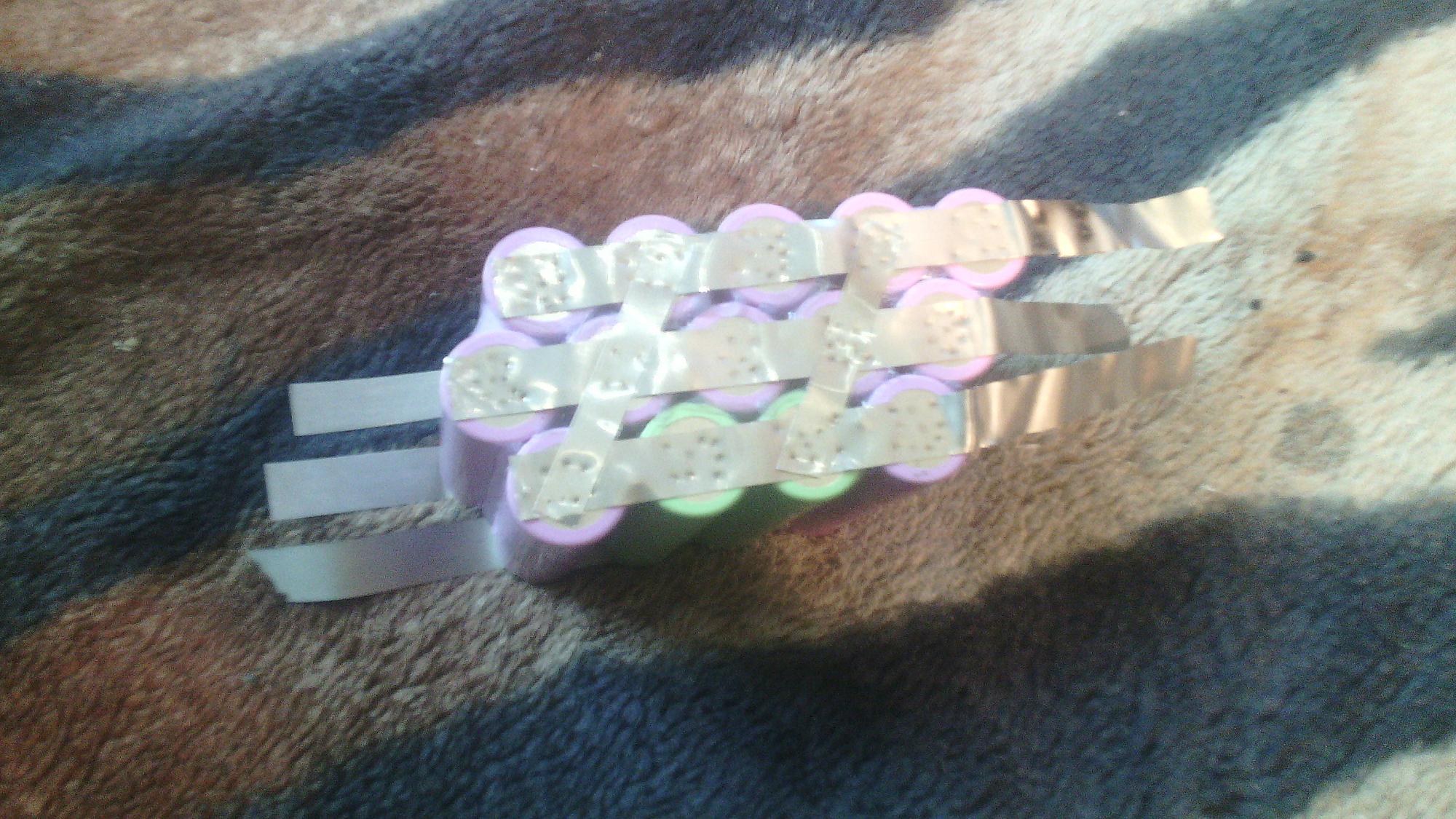

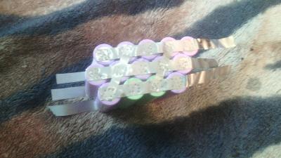

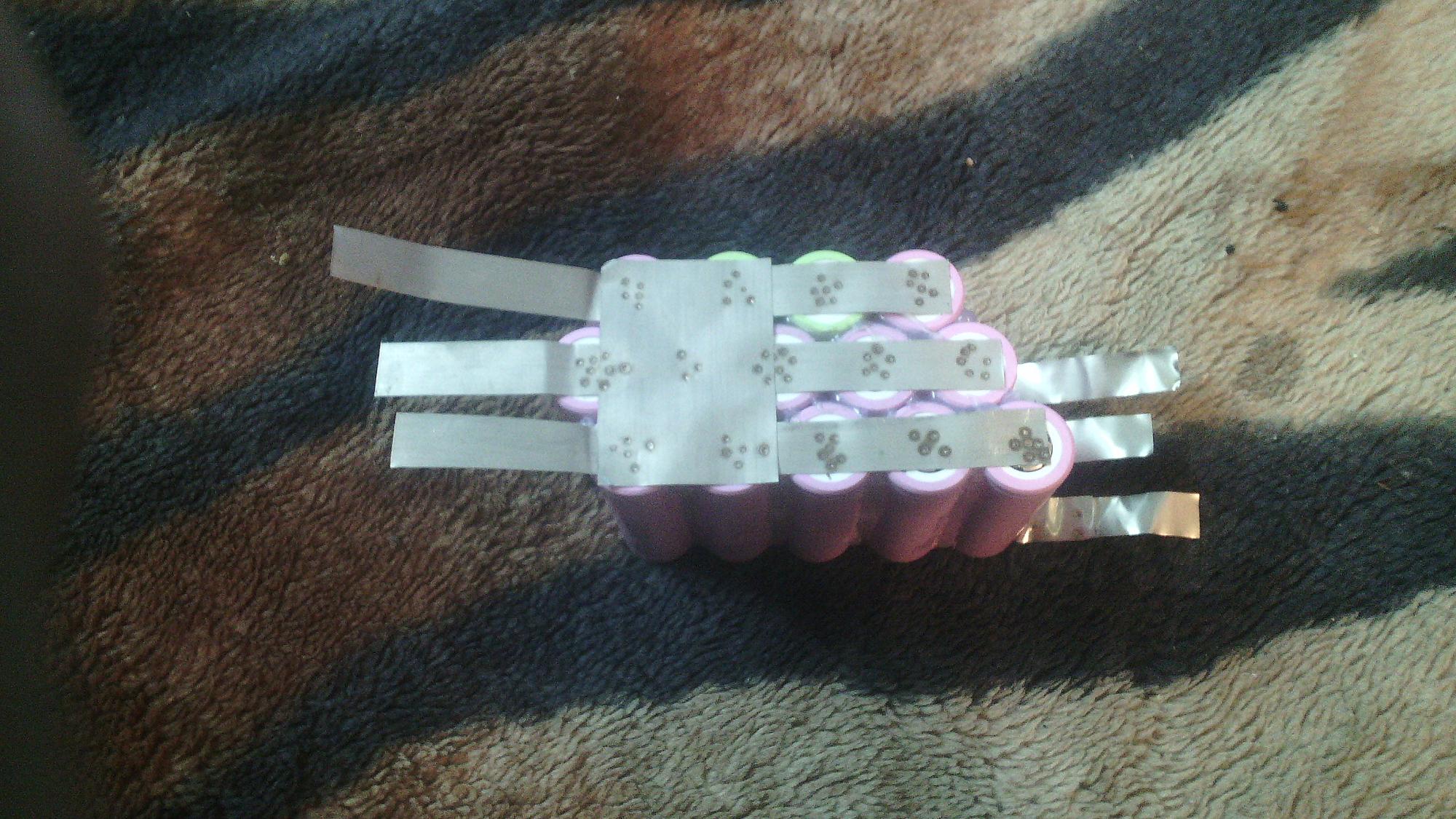

Вопрос почему не варится никелевая лента к плисовому контакту аккумулятора samsung 18650-30b на минус не проблема, а на плюс пришлось нержавейку варить сварка советская УСКТМ-6000.
это нержавейка
а вот никель
DIVAS
[user]drossel[/user], Какая толщина ленты, какой ток, какая выдержка, есть ли предварительный прогревочный импульс, другие параметры сварки..?
Аккумулятор, я так понимаю, ICR18650-30B... Скорее всего у него такой же тонкий корпус, как у ICR18650-26F. Если лента толстая, то к тонкому корпусу её приварить весьма трудно - для этого нужен большой ток и маленькая выдержка, не каждый аппарат способен выдать нужный ток.
Kugoo M4 Pro 18Ah (2020)
drossel
Интересно то, что к минусу варится, а к плюсу нет на том же режиме и не важно какой  ICR18650-30B или ICR18650-26F. В начале тоже подумал что ток добавил ленту жжет, а к + не липнет взял нержавейку все нормально варит. Может метал на + другой?
DIVAS
Может и другой. А может толщина другая.
И про толщину лент и параметры сварки Вы так и не ответили.
drossel
Параметры сказать сложно, там стоит цифровой измеритель энергии и по нему ориентируемся, режим подбирал сваривая ленту на корпус старого аккумулятора потом отрывал, отрыв по металлу (рвется лента и кусочек остается на корпусе), а какой ток не знаю. Лента никель 0,2 ширина 8 мм. Затем перевернул на плюс все то же, но к контакту не приваривается, пошел взял нержавейку отрезал полоску и все норм фиг оторвешь.

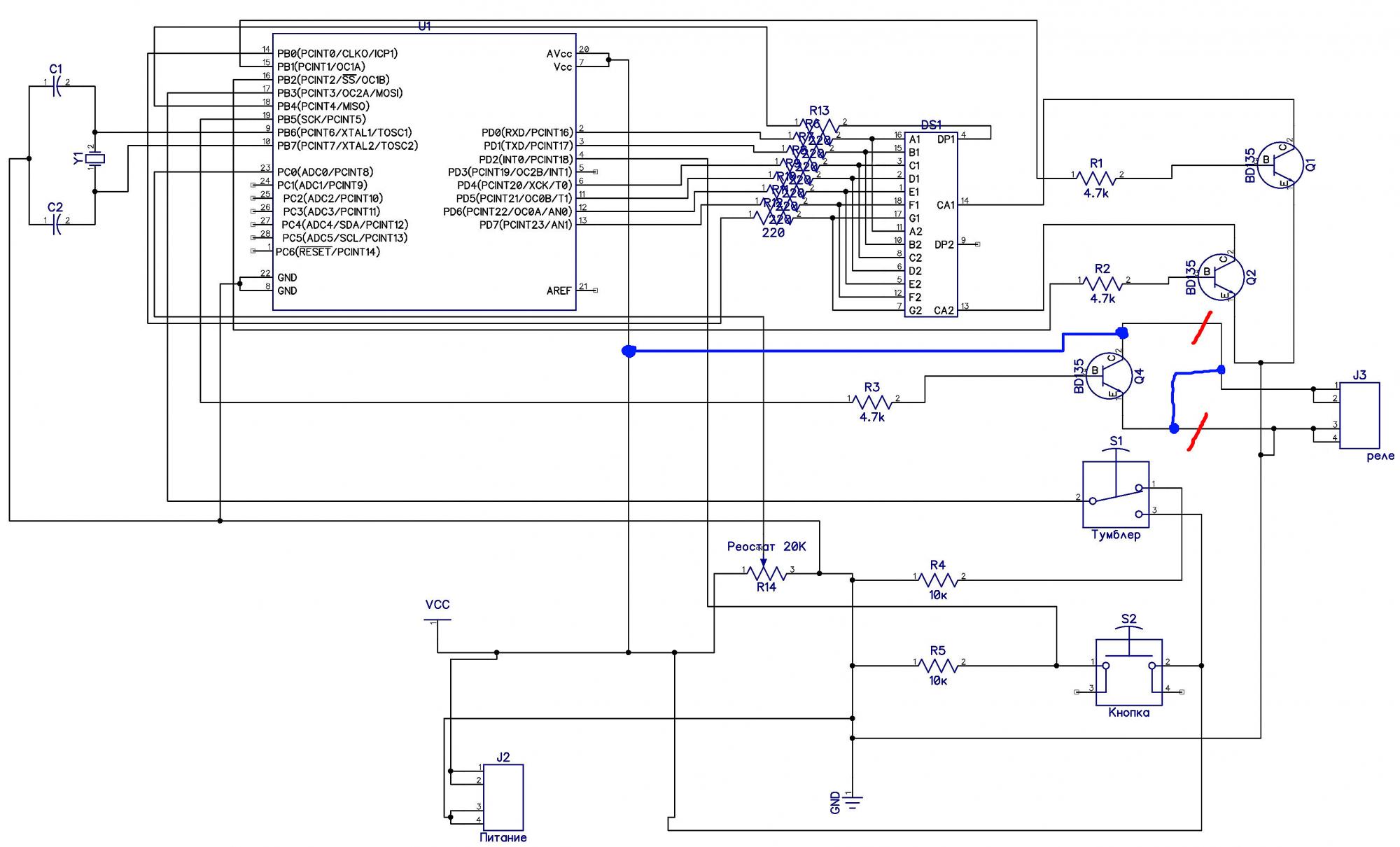

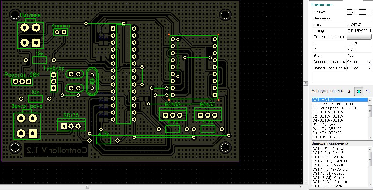

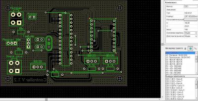

Собрал я себе трансформаторную версию из МОТ, провод 60кв.мм, 3 оборота, твердотельное реле SSR-40DA, таймер
..мне понравилась версия таймера на atmega8 с удобным управлением, отсюда
http://www.chipmaker.ru/topic/77619/page__view__findpost__p__2137955
ссылка на схему и прошивку, она там несколько постами ниже
https://drive.google.com/file/d/0B4BsZAJOc-3UYXBnUjVfUTRIM1U/edit?usp=sharing
я не очень дружу с AVR, но повторить не проблема, повторил, неполучилось :-(
схема там такая, номиналы были указаны в программе diptrace
перекинул пару ножек транзисторов NPN (на схеме как пример), заработало, но сегменты дисплея в инверсии(общий анод), что там PNP транзисторы заложены и дисплей с общим катодом?
Rus25
Дисплей с общим катодом ,при использовании общий анод нужно поменять эмитер с колектором местами  и изменить прошивку .Или использовать нужный индикатор.
