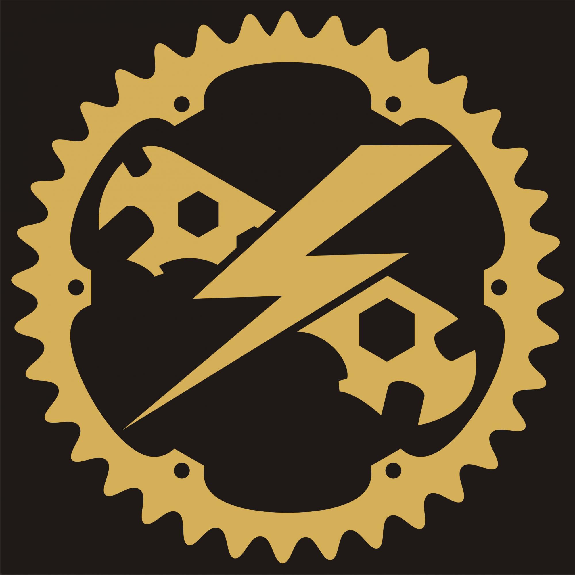

Вот лого, которое я думаю использовать. Оно использовалось для медали и стоит как аватарка нашего канала в интернет рации зелло. (знаю что форуму неподходит, но я его рисовал только для электровелосипедистов)

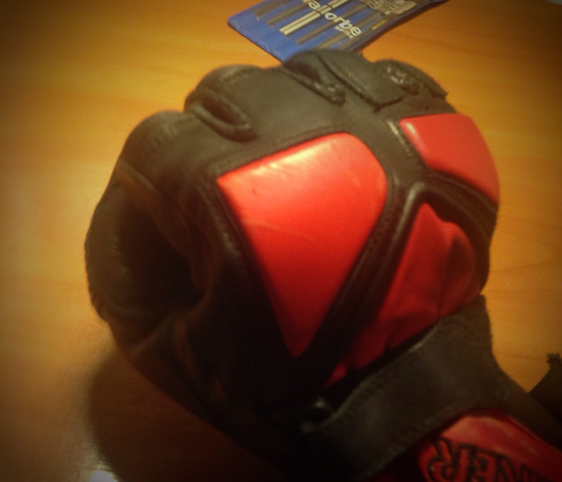

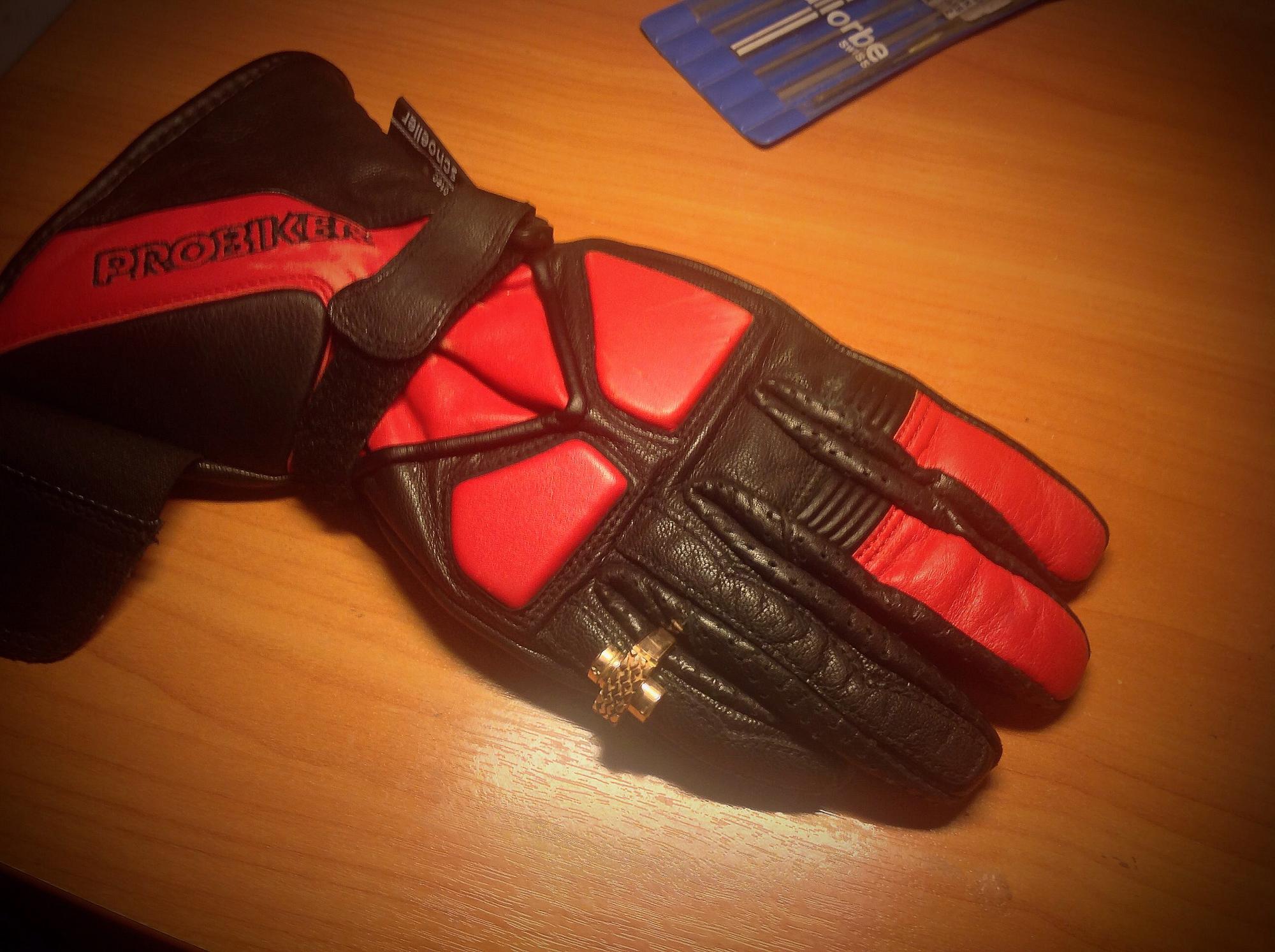

Я тут сам на себя поклёп навел:)
Вношу изменение. Перстень на перчатку не натянешь:)
А перчатка оделась свободно, перчатка такая штоле:)

Мне кажется неплохо.
Давайте делайте, интересно будет посмотреть готовое изделие.
Я рад, что вы присоединились:)
После достаточно активного обсуждения, каким оно должно быть, у меня созрела мысль сделать два варианта печатки. Я ее не озвучивал, но в планах.
По этому позже я представлю еще один вариант печатки и конечно же по законам жанра подвеску на цепочку:)
