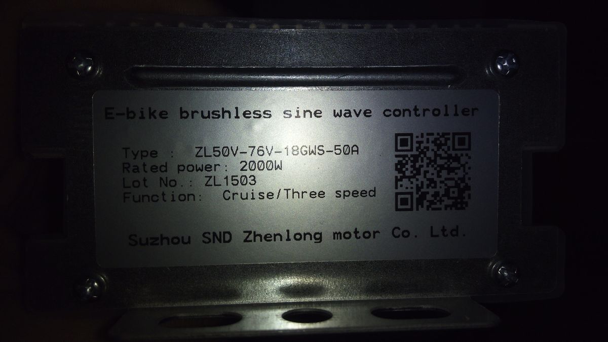

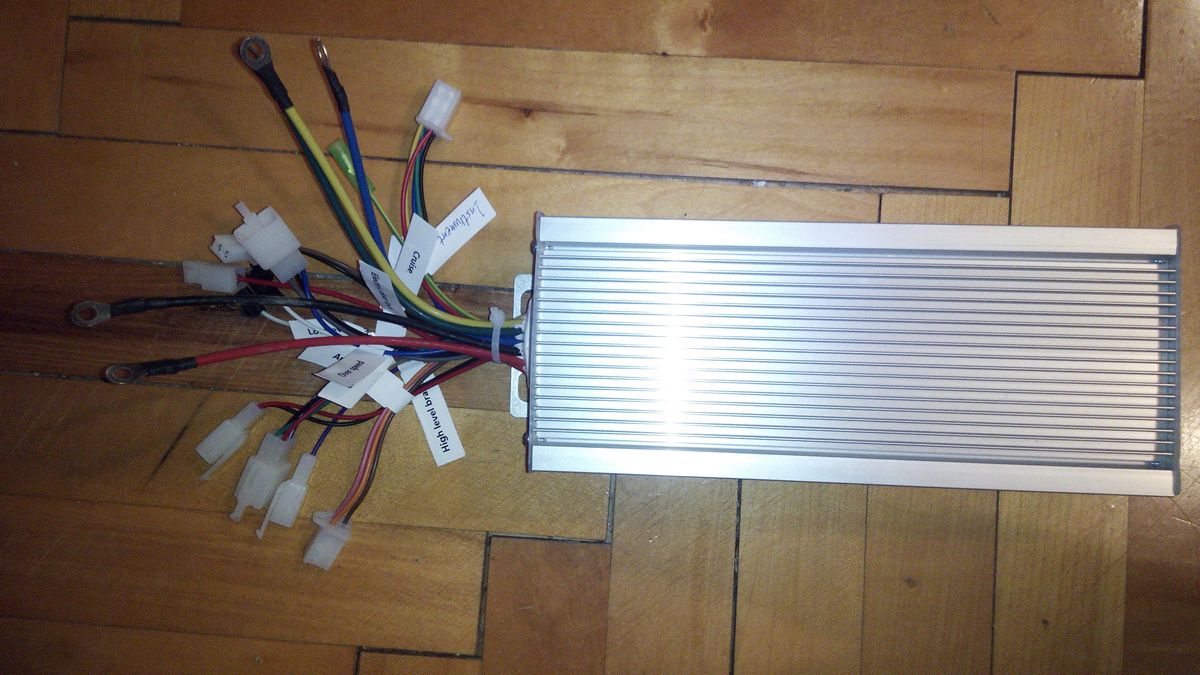

Всем привет.Что у синуснуго контролера настолько плохая работа?Почитав с первой странице можно сделать вывод,что на холостом ходу ток 10А,нет ощущения ускорения,критичное потребление энергии в дороге и высокая температура мотора? Конкретно речь идёт о этом контроллере http://ru.aliexpress.com/item/72V-1800W-18-mosfet-motor-brushless-sine-wave-controller-for-electric-bike-BLDC-high-quality-hub/1829732892.html?recommendVersion=1 Уже идти на почту забирать,а тут одни минусы.Брал его для работы с мотором на 1500w.Всем кто ответит ставлю +
VVK
Качество работы контроллера зависит от его исполнения. Ругают тут другой, дешевый. Ваш выглядит более солидно. Вполне вероятно, что будет работать.

Спасибо за ответ я всем поставил плюс. Хорошо пойду завтра забирать посылку,надеюсь не разочаруюсь.Что касается ускорения,оно будет ощущаться на синусных контроллерах?
kag46
[user]Gena[/user], с нетерпением жду результатов испытаний. Когда планируете контроллер ставить?

Жду мотор на 1500w,скоро должен придти.А пока выкладываю фотки  :-)
Just Electronics

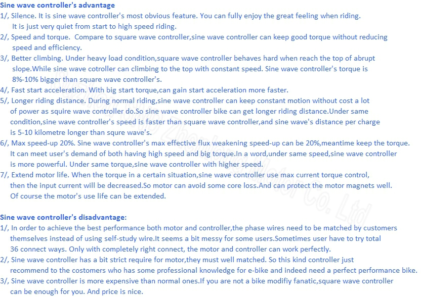

Китайцы правду пишут или врут?

Ребяты, ну вы и гоните... Давно не встречал столько заблуждений в одном месте  /:-)
Как тот кто разработал с нуля оба типа контроллеров как блочный для BLDC так и векторный для PMSM имею право здесь уверенно говорить. Обо всем по порядку.
  • Векторный контроллер лучше блочного однозначно. Если кто-то этого не понял, значит ищите проблему в себе, или в контроллерах китайцев.
  • Синусный контроллер не обязательно полный векторный. А вот векторный он точно синусный. Хотя при желании векторный можно заставить генерировать трапецию, но это извращение.
  • Очень часто в блочном контроллере в конкретном положении ротора, ток протекает только через две фазы. Третья отдыхает и в ней можно замерять противо-ЭДС двигателя. У векторного контроллера ток протекает по всем трем фазам.
  • С точки зрения крутящего момента, блочный и векторный контроллеры примерно равноценны, но векторный дает плавное вращение, акустический шум резко ниже, особенно под нагрузкой.
  • По КПД контроллеры примерно одинаковы.
  • Китайцы делают мотор-колеса в основном со синусоидальной противо-ЭДС. Из 7 разных мотор-колес из китая которые я пробовал, ВСЕ оказались со синусоидальной противо-ЭДС
  • Векторный контроллер запустит любой синусоидальный двигатель который работает с блочным контроллером. Если плохо работает - вините в этом или себя, или китайцев.
  • На старте векторный контроллер ничем не уступает блочному. Тяга двигателя полная и ограничивается только настройками контроллера, а именно предельным фазным током. Если что-то не так, снова виним себя, или китайцев.
По предыдущей выдержке из китайского текста на английском. То что написано китайцами чушь. Если они так написали, значит просто не научили свои контроллеры работать правильно с двигателями. Нормальный векторный контроллер - это адаптивная система, он сам подстраивается под любой двигатель который ему подсунули, если работа идет от датчиков Холла. Если же двигатель работает в безсенсорном режиме, только тогда нужно измерить индуктивности и сопротивление обмоток двигателя. Нормальный векторный контроллер, делает это сам, автоматически. Нехрен слушать китайцев. Дожились блин, были когда-то великой страной, а сейчас думаем верить, или не верить китайской бумажке.
И даже порядок проводов о котором говорят китайцы, тоже ерунда. Нормальный контроллер сможет подстроиться под любую комбинацию проводов. Главное чтобы сам двигатель был исправен.
По режиму регулирования мощности. Я такого не встречал. Это неправильно. На всем транспорте уже столетие как используется режим управления крутящим моментом. На бензиновом транспорте, когда жмем на газ - это увеличивает крутящий момент, ТС начинает разгоняться до тех пор, пока силы трения в подшипниках, шин о дорогу и сопротивление воздуха, не уравновесят заданный педалью момент. Управление моментом это режим прогрессивной мощности. Момент одинаков, если не трогать газ (изменение момента ДВС с оборотами не будем рассматривать, а для электродвигателей, момент не меняется), но обороты разные, по мере разгона ТС и роста оборотов мощность прогрессивно растет. Режим управления скоростью я считаю вообще извращением. Регулятором скорости всегда выступал водитель. Он принимает решение о скорости. Если она недостаточна, он добавляет момента, нажав на газ. Если скорость велика, водитель убавляет газ, или даже нажимает на тормоз. Правильный режим управления - управление моментом, который более ста лет применяется на транспорте. Векторный контроллер управляет именно моментом.
Синусоидальный контроллер всегда лучше для синусоидальных двигателей. А мотор-колеса от китайцев, я видел пока только синусоидальные.
И напоследок снова выложу видео, где можно акустически сравнить работу контроллера как в блочном режиме, так и в синусоидальном. Крутящий момент при этом одинаков, но у синусника резко плавнее:
