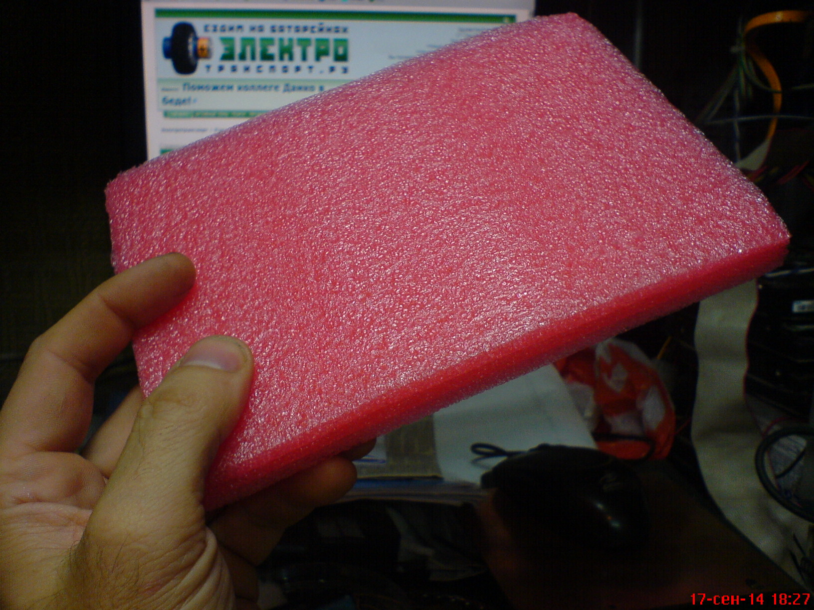

killer258
у меня вот этот материал отделяет  батарейки от стенок пластмассовой коробки.Проложил со всех сторон. Заодно спасает от сотрясений.Не знаю, как он называется, но  что теплоизолирующий, это точно. Может, кто опознает, что за материал.
killer258
а коробки вот такие
Андрей25
[user]killer258[/user], похож на пенополиэтилен...
E-KROSS, ДД 1.5кВт, LiFePO4 75В 20Ач 1.4кВт.
СТЛ
 такой же материал применяется для йога-ковриков

Изолон (или вспененный полиэтилен) такую штуку помимо посылок, можно достать за деньги по метражу любой толщины (он копейки стоит) в строительных магазинах, бывает фольгированный и самоклеющийся - в прошлом году один из форумчан аккум обматывал с успехом. Сделать на зиму шубу из пары слоев фольгой к аккуму, а между ним и аккумом подогревалки с термостатом замутить, те что Лев предлагал или от грипс. Главное плоские и изолированные. Алюминий будет тепло распределять и отражать, а пенка не даст выветрится. По факту подогрев даже может не включится или работать непродолжительное время, поскольку теплоизолирующие свойства высокие. Так что активный подогрев аккумов зимой съест меньше, чем ионки потеряют если будут на морозе без подогрева.
