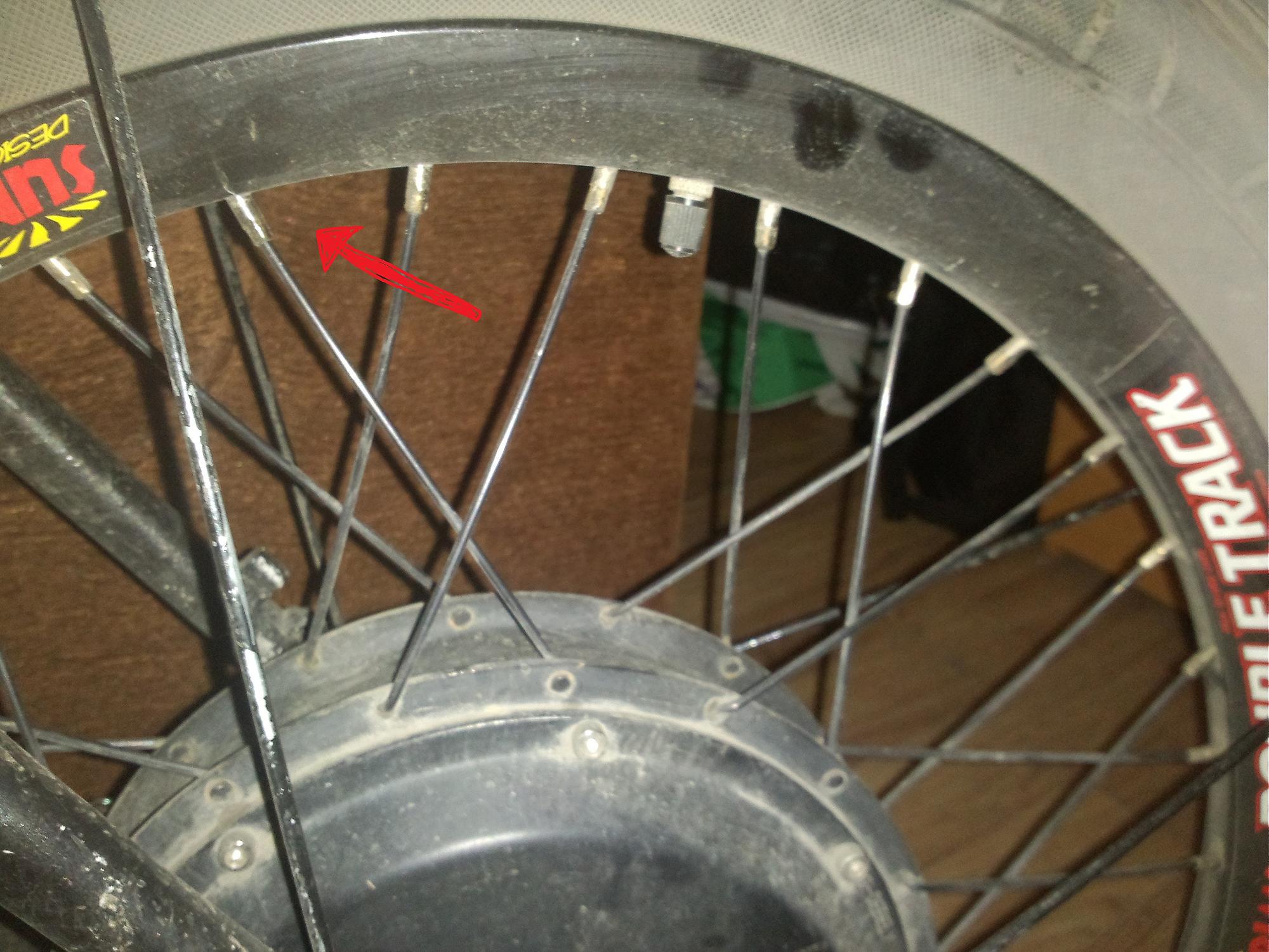

BlackArrow
Цитата: Павел Данилов от 25 Сен. 2014 в 19:16
Только вот Sun Double Track что-то я не видел, чтобы кто-нибудь убил об колдобину. Его тупо разрывает от старости вдоль.
Да что же это такое  :facepalm:

Павел Данилов
{фотка}
яма
По-моему, это смахивает на результат от отсутствия штатного пистонирования. Исправьте меня, пожалуйста, если я не прав.
