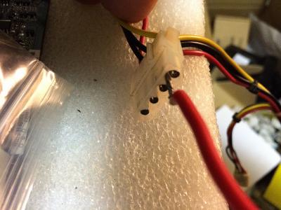

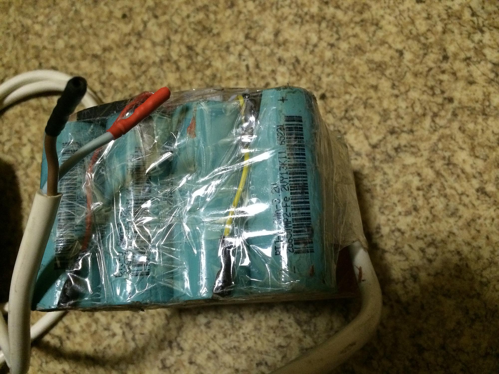

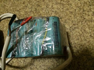

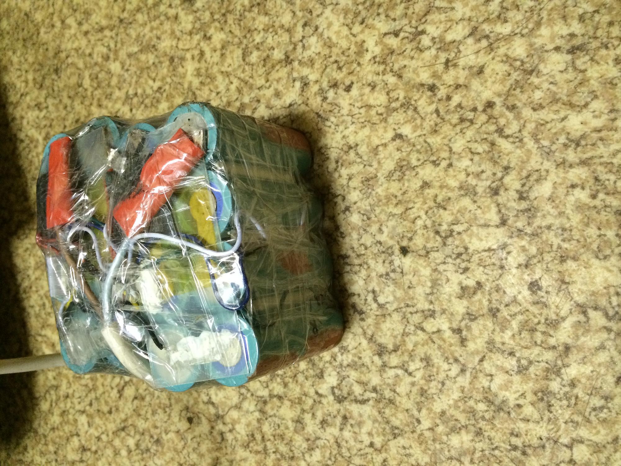

Я сделал проще, взял точно такие же LiFe 3а/ч сборки, благо остались от роботов газонокосилок Robomow RC304 у нашего сервисника.
Так вот выковырял я два пака, спаял между собой и просто напросто воткнул в разъем питания. См фото.

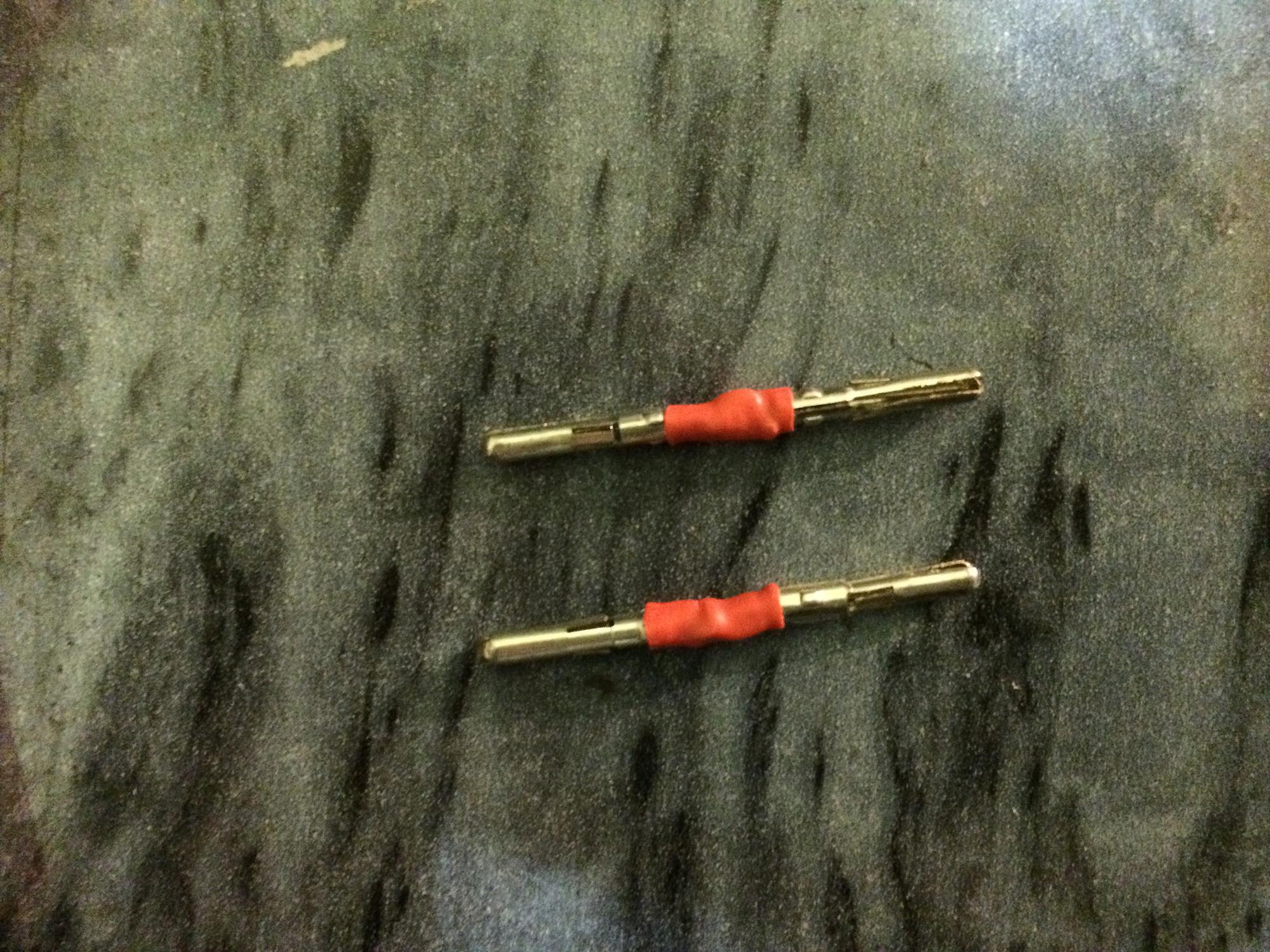

Разьемы компьютерные, molex использовал слегка расширив их. Для зарядки использую тот же родной соловиловский чарджер тот же разъем molex но папа соединенные с двух сторон.
Кстати он более менее корректно отключается по напряжению.
Пока кустарно конечно, без балансировки но быстро и все под рукой было...
Причем скажу что батарея нормально работает и без балансировки. Потеряла не более 20% точно судя из пробега.
Итого подключаю ВСЕГДА 100% заряженную внешнюю батарею 3 а/ч к 100% заряженному колесу и еду только на двух батареях , что бы не было больших токов на разъеме для зарядки колеса.
Пробег 25 км, я доволен :)

[user]SolowheelRUS[/user], без балансировки стремно как-то.. А в газонокосилки ставят БМС? Или там элементы защищенные?
А моя батарея уже готова, отправлена в Москву. Скоро получу. Тогда отпишусь, что и как.

SolowheelRUS
А чего стремного то недозаряд некоторых банок? Или перезаряд некоторых банок стремно?
На роботах БСМ стоит, прям в паке с эдементами.
Те кто не любит читать инструкцию но любит чистоту, когда начинают мыть робота газонокосилку снизу (по инструкции нельзя этого делать ) заливают АКБ с БСМ.
БМС умирает, а сами элементы то нормальные, живые...
Но Robomow продает только АКБ в сборе, вот сервис и меняет полностью.
Ну я и пригрел на время баночки, все равно без дела валяются )))

А стремно - именно перезаряд некоторых банок (говорят, чреват даже взрывом). Или переразряд. Поскольку при последовательном соединении ток через них идет одинаковый. И про напряжение на каждом элементе никто ничего не знает. Тут где-то писали, что липолы могут работать долго без балансировки (но при первом заряде все равно обязательно), а лиферы - нет.

SolowheelRUS
От балансировал в ручную по 1 банке, некоторые банки до 20% были недозаряженны, посмотрим что будет через пару циклов заряда...
Будут сильно плохими, поменяю на другие банки :)
