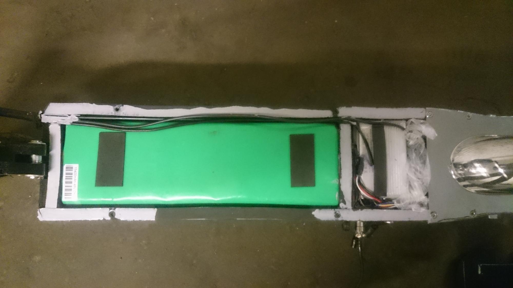

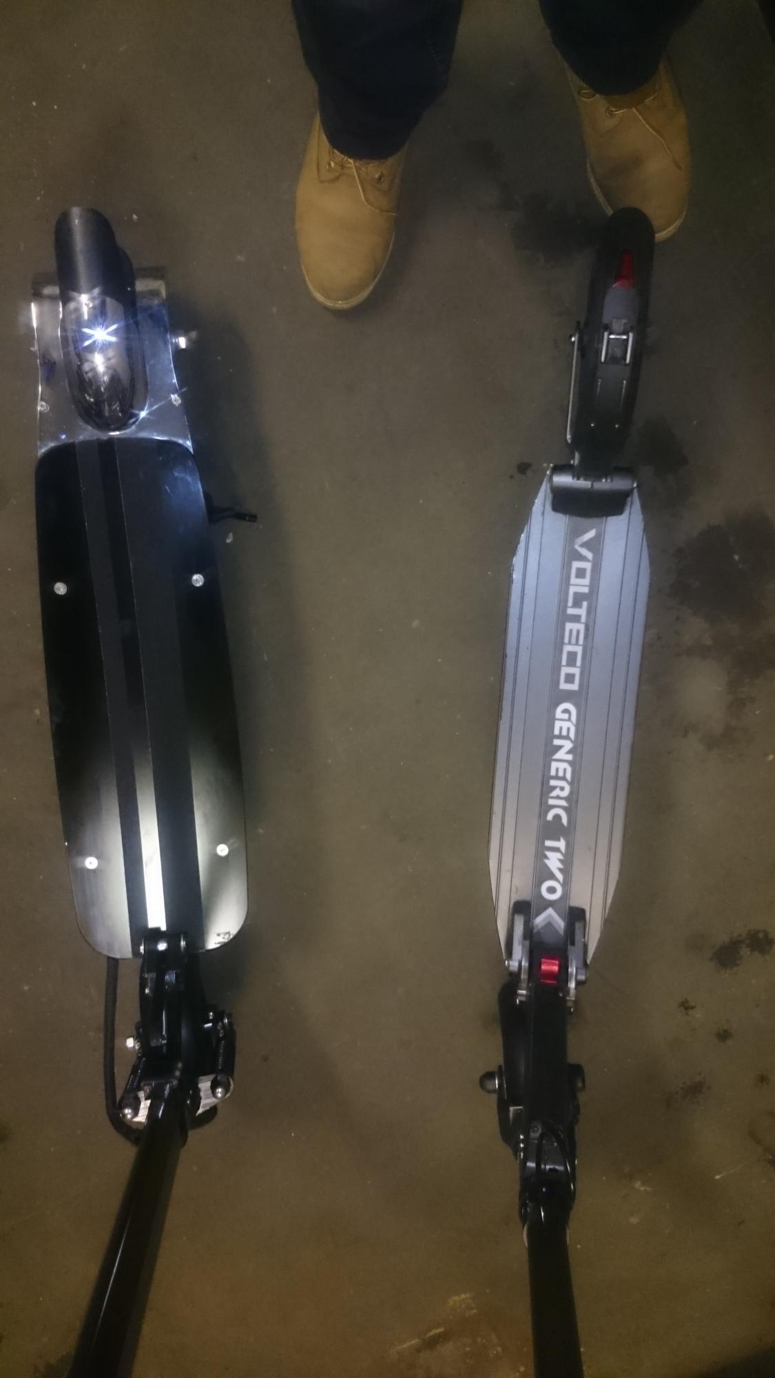

Мне тоже такой пришел. Рейсталинговый. Китайцы еще умудрились из него двухподвес сделать и вставить батарею довольно емкую, 48V, моторколесо 500W. Переднее крыло. Тормоза задние барабанные, впереди тормоза нет. Компьютер другой, не такой большой и торчащий как был раньше. Поставили также брызговик на заднее крыло. Неплохой самокатик получился. Только все как всегда надо еще доводить до ума. После Китая по-другому не получается

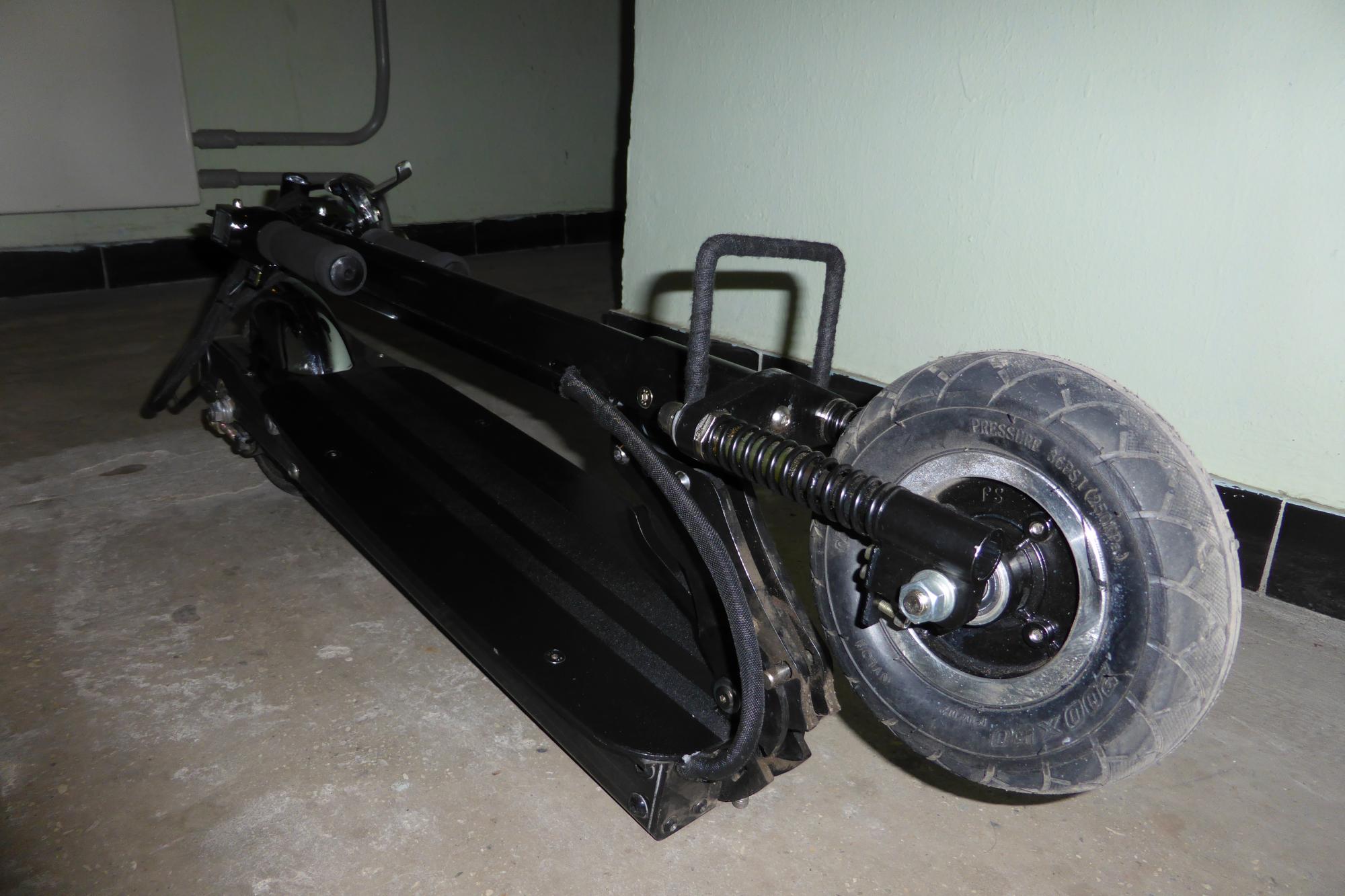

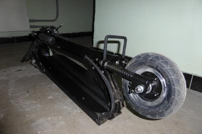

lesal, Спасибо за фото! А можно так же за эту ручку его сложенным нести? Как раз ручка к мотору смещена, должно быть весьма сбалансировано по весу...
[user]lesal[/user],
Нет, сложенным не пробовал, но сразу говорю - неудобно. В сложенном виде за трубу руля удобнее, хотя она и толстая.
Это именно в разложенном по лестницам
Добавлено 03 Сен 2014 в 16:18
[user]Электро[/user],
А я в разложенном просто за руль беру.. Один пролет пронести не проблема, для длинных переносов складываю полностью!
Электрический ты наш (Электро) - вчера посчитал ступеньки - около 140 в одну сторону поездки. И ты предлагаешь в 1 руке за рулевую колонку самокат таскать? Понимаю, что не сразу все ступеньки, но 32 за раз место есть. Не, хочешь - качай свои мышцы, а я предпочту удобство. Тем более, что когда несешь самокат за руль в 1 руке, надо еще контролировать наклон рулевой стойки, чтобы зад самоката не оприходовал тебя по ноге. Несколько ударов я еще с Самбита получил. Это к вопросу доп. ручки для переноски
А если еще приделать такую ручку, то становится очень удобно его катать в сложенном виде. Одновременно ручка выполняет роль бампера.
