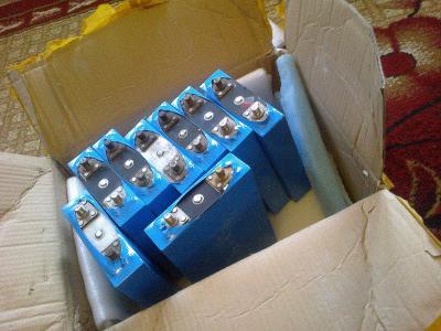

Заказал такие аккумы на тао для минигрузовичка 8 штук пока,они уже едут ТК Энергия ко мне, БМС тоже пока нет. Делаю простые балансиры для зарядки на ТЛ 431 , нужно еще сделать корпус для аккумов, если они покажут хорошие результаты, отдачу и ёмкость, планирую еще 8 штук купить, то что нужно мне для 48 вольтовой системы грузовичка. И еще собран цифровой вольтметр-амперметр . По приезду аккумов сделаю фото и отпишусь о результатах
Dag Xas
для грузовичка сегодня приехала посылка из Китая 8 штук Литийферрум по 70 А.Ч. буду готовить для них бокс.

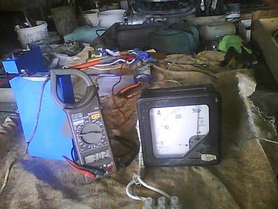

Протестил 2 банки до обеда и вот что получилось;  замер каждые 10 минут , первая ячейка - 3.33 вольт ,вторая- 3.42 вольт     00 - 2.99в
10 - 3.00в
20 - 3.02в
30 - 3.03в
40 - 3.03в
50 - 3.04в
60 - 3.04в
70 - 3.04в
80 - 3.03в
90 - 3.02в
100- 2.99в
110- 2.92в
120- 2.80в
нагрузка проволока железная диаметром около 3 мм. ток держался в начале гдето 33 ампер , к самому концу 31 ампера.
Dag Xas
извиняюсь плохое фото ушло на прошлой странице, вот расклад со второй банки, где было 3.43 вольта
00 минут-3.05в
10минут- 3.05в
20минут -3.06в
30минут -3.06в
40минут -3.05в
50минут -3.03в
60минут -3.02в
70минут -2.99в
80минут -2.96в
90минут -2.90в
100минут-2.83в
110минут-2.78в
120минут-2.70в
температура у нас сейчас чуть выше 0 градусов , напряжение чуть поднималось через 10-20 минут( я так понял ,банки разогревались чуток при протекании тока и внутренне сопротивление понижалось)
SUP-2101
Прокалибруйте токовые клещи. Мои, такие-же, врут - вместо 12,0 показывают 12.4! Врут на всех пределах в большую сторону.
Заводи! Потарахтели!
LICC
Поздравляю с преобретением!!! Перед тестами батарейки обязательно полнстью зарядить!!! Иначе могут быть проблемы. я когда-то винстон 100ач без предварительного заряда новыую разрядил, потом с трудом в нормк привел... Для б/у батареек это не актуально.
Dag Xas
Мои врут не более + - 0.05 вольт может чуть больше , а как откалибровать можно?, я эти не открывал еще,
Спасибо Игорь,я не заряжал перед проверкой, (насчет б\у  ,под лупой просмотрел контактные болты ,не заметил следов затяжки и никаких задиров, залежалые могут быть, некоторые клеммы чуть окислом покрылись и потемнели немного)
LICC
раз лежалые, значит надо полных несколько циклов сделать для раскачки, емкость наберут.
Dag Xas
Еще 2 банки вчера протестил и они тоже в порядке. Сегодня протестил 4 ячейки на 12 вольт током 60 ампер, напряжение держалось на банках в течении часа не ниже 3.10 вольт, через 10 минут упало до 2.90 вольт. аккумы я утеплил картоном и поролоном, и они прогрелись , поэтому наверно напряжение было выше .

Дело в том что при токе в 0,5С просадка была больше чем при 1С ,а при 1С напряжение на банках держалось где то 3,12 вольт и банки к концу разряда немного потеплели, с ростом  температуры внутреннее сопротивление у этих аккумов снижается. Вчера и сегодня испытывал на грузовичке, средние токи в 1С просадки напряжения не чувствуется, на подьемах ток до1,5С- 2С есть небольшая просадка , на улице то чуть выше 0 градусов. Аккумами доволен пока , тфю, не сглазить бы.
