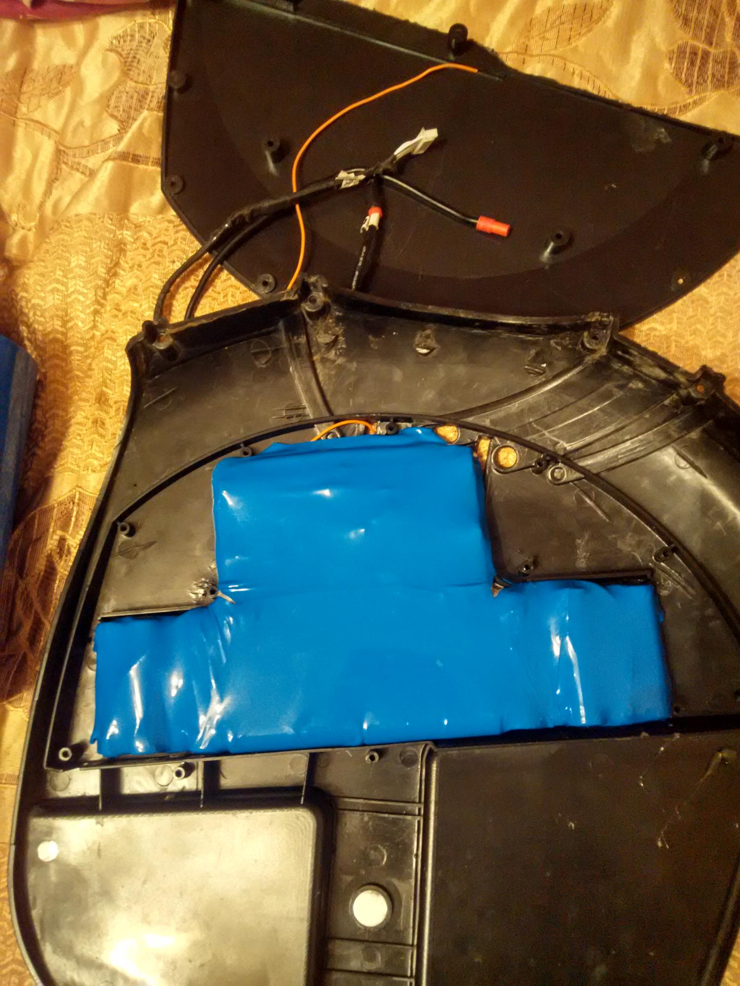

#2691
Пару раз просили апнуть экстрим, но браться особо не хотелось, т.к. уверенности что все хорошо там удастся уложить у меня не было, а на этот раз дали полный карт-бланш. Т.е.  при необходимости было разрешено разбирать имеющуюся батарею, что-то допилить в корпусе, если будет что-то не влазить и ответственность за гидрозащиту с меня полностью снимается (т.е. если батарею убьют из-за того что она будет затоплена, то ко мне без претензий). В общем в целом там все собирается практически без каких либо изменений и допиливаний и кунструкционно гидроизоляция остается какая была (ее там нет). К сожалению форма сложная и имеет "овальность"/"конусность", поэтому собрать можно только по месту, при наличии половины корпуса и крышки.
В стоковой батарее используются элементы Sony US18650VC3 (спека приложена), емкостью 1,9Ач и токоотдачей 18А. Характеристики батареи 14s2p производителем заявляются как 51,8В 4Ач (207Втч). Котя по факту около 190Втч :pardon:  ..ну да черт с ним. Что так, что эдак, это смешно))
При апгрейде можно получить максмальную емкость в 540Втч 30А. В целом, считаю что 30А дла подобного колеса вполне достаточно, но я все же предпочел бы не сильно отходить от стоковой токоотдачи и поэтому при данном апгрейде была собрана батарея на двух параллелей 3500мАч 10А и одна параллель 3120мАч 30А (sony vtc6). В итоге получилась батарея 14s3p с характеристикой 520Втч 50А..
Батарея собиралась полностью на новых элементах.
Теоретически можно добавить тупо вторую батарею, но придется заморачиваться и с БМС и с тем как красиво все разместить и запаковать, т.к. выглядеть оно будет вот так
Собственно поэтому и не хотел ранее браться за подобное, т.к. такое делать на заказ, это не уважать собственный труд и траты заказчика. Такое уродство можно разве что для себя, т.к. сам будешь осозновать что у тебя собрано "качественное" говно :laugh: :laugh: :laugh:
Дополню про вес апнутого колеса- ~14,2кг+/- (как и в8 с апнутой батареей ;-D)
ЗЫЖ Первая батарея где варил лентой 7*0,3мм и даже в два слоя и блоки соединял проводом 10AWG B-) Тонкая 0,15мм че-то заканчивается, а толстой целый рулон  :bw:

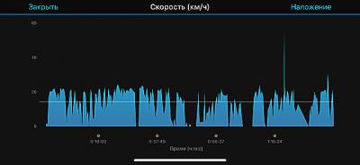

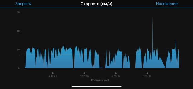

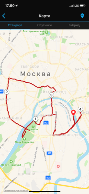

Добрый всем День)
Это мне сделали Соловил с большей батареей!)
Пока проехал мало, но уже есть результат)
Дистанция 17.78 км остаток батареи по приложению 62%
Колесо по Ощущению) стало мощьнее, действительно мощьнее...
Сегодня постараюсь откатать всю батарею, отпишусь))
PS Александр - Мастер с Большой буквы!!! Спасибо!!!)))
Живи СВОЕЙ головой!)
egorov76
Ещё покатал))
Проехал 22.63 км
осталось 41% по приложению заряда)
Добавлено 27 Май 2018 в 18:21
Должно хватить на 35-37 км ))) против 15 км, что было до увеличения батареи)
Что есть Супер))))

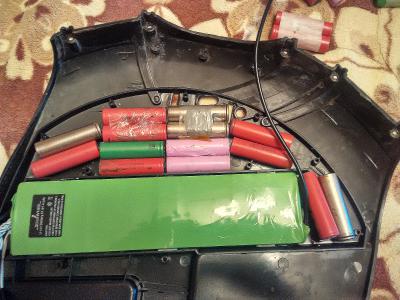

limar-igor
В прошлом году я примерно так-же увеличил батарею в своем экстриме. Купил 14 новых батарей.  Родные батареи не потрошил, а только снял наружную синюю пленку и допаял по одной  батарейке к каждой паре.  Уложил все так что бы не болталось при езде.  Конечно дополнительные провода внутри появились.  Теперь катаясь сил и терпения не хватает посадить батарею до минимума.  Сделанной работой доволен. Правда колесо почти на кг тяжелее стало.

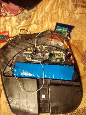

Alleoma
В общем, концепция практически не нуждающегося в обслуживании долговечного вида транспорта - это не про колесо. Надо было его полностью разобрать еще много лет назад, и потом повторять. Короче, с 2012 года Solowheel 2-го поколения потрудился ежедневно в любой сезон и вполне с этим справился. Когда начались более-менее серьёзные "засады" - люфт на оси там, шорох песка и ржавчины в подшипниках, - было уже поздно. Часть винтов, крепящих пластиковый корпус, закисла намертво. "Жидкие ключи", ударные отвёртки и т. п. оказались без толку, пришлось высверливать. Причём без шансов выкрутить остаток винта, потому как они по бокам. Внутри корпуса - нормально, только порассыхались и потрескались некоторые стойки крепления крышек батарейных отсеков. Была надежда, что дальше пойдет лучше. Но нет.
Чтобы не расслабляться, начал со стороны кнопки (где вывод кабеля мотора). Фиксирующие прижимную гайку стойки педали стальные клинья (скорее, бруски) плоскогубцами не вытянулись. Пришлось долго болтать их туда-сюда молотком, забивать под них какие-то гвозди... Ладно, теперь гайка. Трубчатый ключ на 21 мм купился нормальный, точеный, из нержавейки, с хорошим воротком. Кабель, обмотав ниткой разъёмы, удалось через него пропустить. В общем, пару суток откисания в ВД-40 и очень конкретные попытки открутить таки дали результат. Крепежные клинья ("сухари" их называют?) тоже отошли не сразу. Там стоит отметить, что между ними и стойкой педали вложены прокладки из пружинной никелированной стали, которые, видимо, в итоге помогли (их стоит не потерять). Винты крышки мотора отошли на ВД-40 на удивление проще.
Та-дам! Оказалось, крышка не снимается. Какое-то время ушло на то, чтобы понять, что всякие там ножи и лезвия совать под неё смысла ноль - герметика там нет, просто плотное прилегание. Удалось в несколько побитом уже месте подковырнуть острой отверткой. Итог - крышка пружинит на грани слома, но подшипник с оси ни в какую не снимается. ВД-40 за пару дней пока не помогла. Стуки по оси (там есть выточенные полки, где резьба заканчивается) не помогли. Разумный нагрев феном в пределах 100 градусов не помог (внутри кабель, не разгонишься). Выглядит так:
Что делать?
saska
Была почти такая ситуация с acm  помогла газовая горелка в виде баллончика на пол литра, нагрев идет быстрее чем феном. круговые движения пламенем в 5 см от оси.
