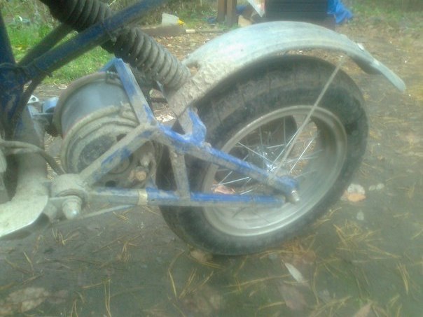

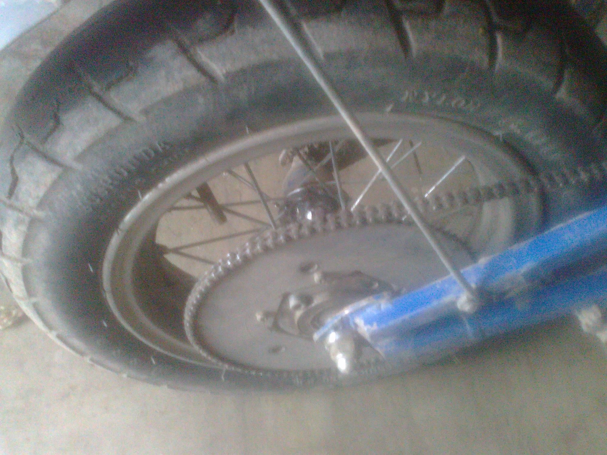

После долгих танцев с бубном с колесом от хонда дио, которое с тормозным барабаном и фривилом в заднюю вилку не влазит :ireful: Ширина задней вилки 110мм а колесо в сборе 140мм, раму резать не хочу. Решил вырезать все внутренности, купить вело втулку, спицы и за спицевать его на 32 или 36 спиц. Подскажите какой длинны и толщины взять спицы?

[user]Vagrant[/user], Я вам несколько постов назад все ссылки накидал, и длину накарябал. В 2 креста получается. На 28 дыр лучше (сверлить меньше и спицевать проще).

[user]dgon.iv[/user], Совсем забыл о ваших ссылках. На 28 как-то маловато, думаю 32-36 в самый раз. А вы обод сверлили в центральной части и в шахматном порядке? Есть фото?
Спицы нашел только такие 96*2,6 и 96/104*2,0 115*3,05. Я думаю что 104*2,0 достаточно если будет 36 спиц?

Порядок шахматный, по бумажной размеченной ленточке. Просто купленная втулка оказалась на 28 дыр. Насчет маловато, сначала вообще тоненькие спицы от туриста укороченные стояли, пока китайские не приехали, хоть бы хны. Втроем ездили по говнам, подвеска все съедала. Если интересно, фото могу в выхи сделать.

[user]Vagrant[/user], У вас же без подвески? 2мм могут и повылетать (опять же какие ниппели и качество резьбы, ну и тип дорог). Ленту детской линеечкой размечал. :-)

Линеечку у дочки стяну :-) Просто в наличии есть 96*2,6 и 115*3,05 а 104 только 2,0

[user]Vagrant[/user], Если вилка 110 мм, а ширина покрышки примерно 80мм (если 3.00), то цепь будет почти впритык к покрышке, почему я и купил длинную втулку. Когда стояла шимано, то покрыха на 2.75 была. И то не очень.

Да, покрышка 3.00, получается по 15мм на сторону. Соберу колесо, поставлю а там решу если уж будет сильно не гуд, то придется переваривать вилку а так не хочется!

Может оно маленьким кажется под сильно крупным седоком :-D На сколько побольше? Ставил от хонда дио 10-3.00 смотрится зачетно, по диаметру такое как стоит но намного шире, но этот сезон будет закрыт на этом колесе.

[user]Vagrant[/user], А что это за колесо сейчас, и цепь у вас какая? А то больно шумливая. Фото я сделал, скинуть пока не могу (комп дачный не видит телефон).

Вело колесо на 16" к стандартной звездочке прикручена звездочка от педалей, какого-то советского вела. Цепь покупал Чешскую кованную ( качество на высоте). Шумит на задней звездочке, немного болтается на своем посадочном месте!
Главное что чоппер поехал а шум дело поправимое.
Да и немножко ведущую нужно подправить, ведь она у меня с электропилы :-)
