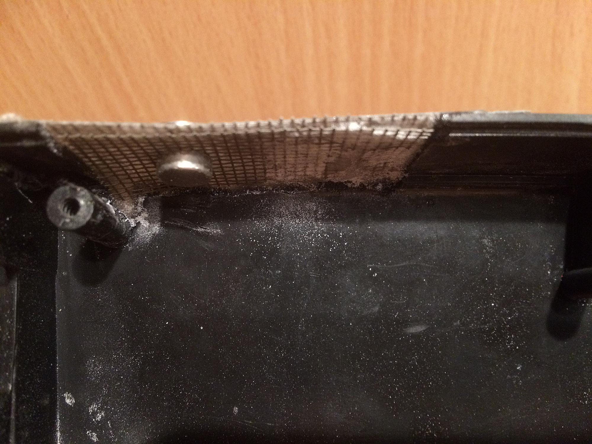

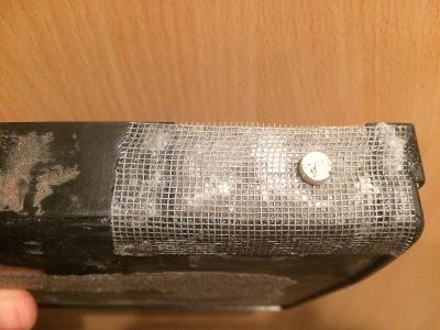

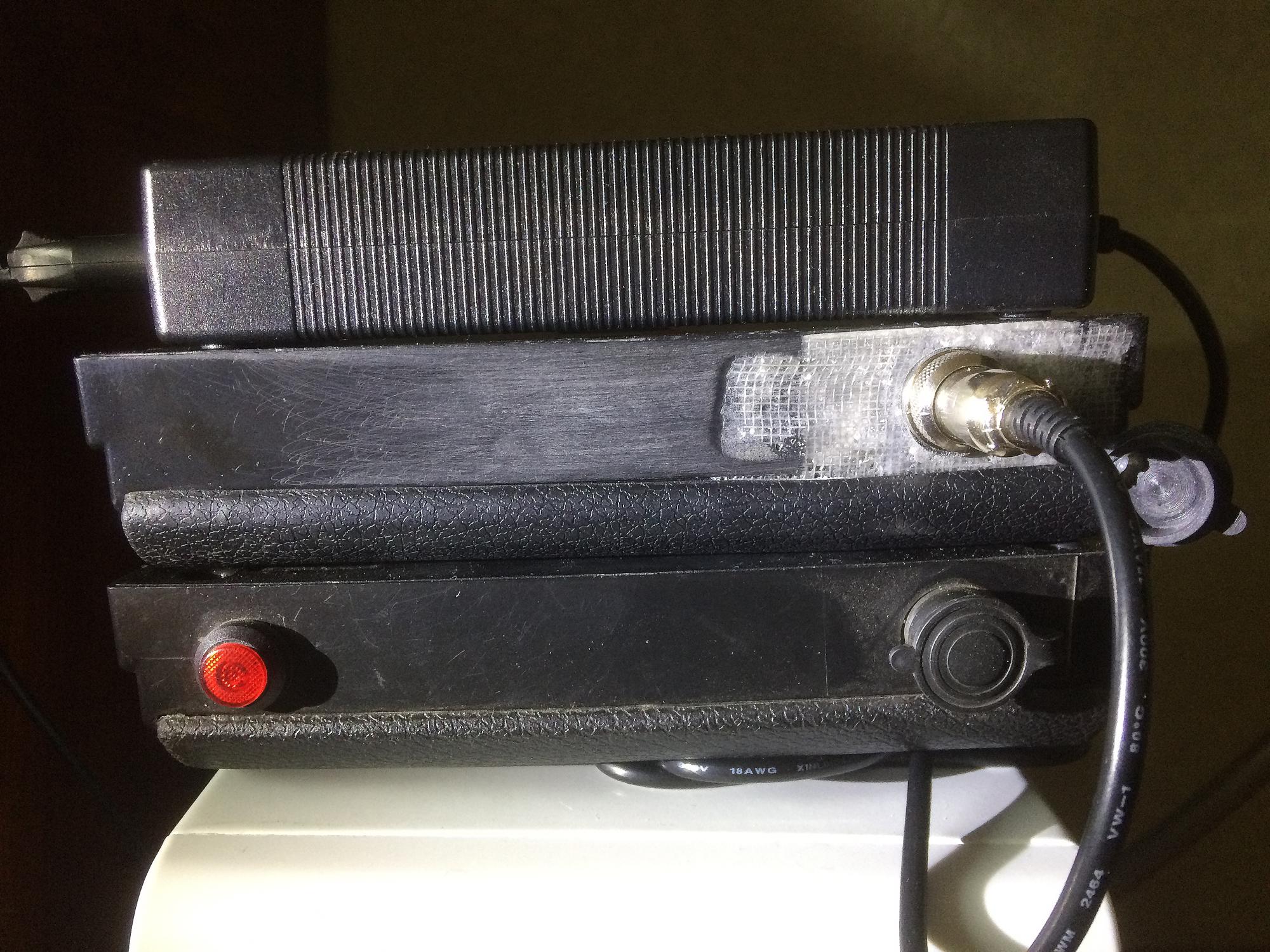

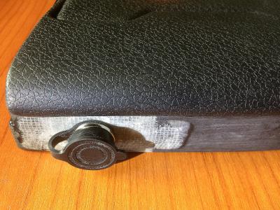

На днях сломался корпус у сменного аккумулятора KS14B.  Там уже была трещина в районе разъёма зарядки, но я тогда понятия не имел, как её можно надёжно заклеить, и однажды, когда я менял аккумулятор, трещина разошлась и разъём провалился в корпус. Почитав несколько статей по ремонту пластика, решил попробовать восстановить корпус с помощью суперклея, соды и москитной сетки. Сетку клеил в несколько слоёв. Смочив нужную область клеем, посыпал её содой. Чтобы сетка оставалась прижатой, фиксировал её магнитами. Вот что получилось:
Ушло на это дело всего 2 с половиной тюбика. На википедии было написано, что метил-цианоакрилат растворяется в воде, в отличи от этил- и пропил- версии. К сожалению, на тюбике в разделе "состав" было написано просто цианоакрилат.

Цитата: zenbooster от 15 Авг. 2018 в 16:07К сожалению, на тюбике в разделе "состав" было написано просто цианоакрилат.
Цианоакрилатные клеи дают хороший результат при смешивании с пищевой содой. Полимеризуются моментально, и держат мёртвой хваткой, даже то, что вроде и держать не должны. Я таким способом вилку намотчика катушек в швейной машине склеил. До этого, никакие эпоксидки не держали ("жирная" на ощупь пластмасса, небольшая площадь склеивания, большой рычаг на излом).

Цитата: kvlad65 от 23 Авг. 2018 в 14:55Цианоакрилатные клеи дают хороший результат при смешивании с пищевой содой. Полимеризуются моментально, и держат мёртвой хваткой, даже то, что вроде и держать не должны.
Поддержу. Тоже есть неоднократный положительный опыт использования циакрина с содой.
