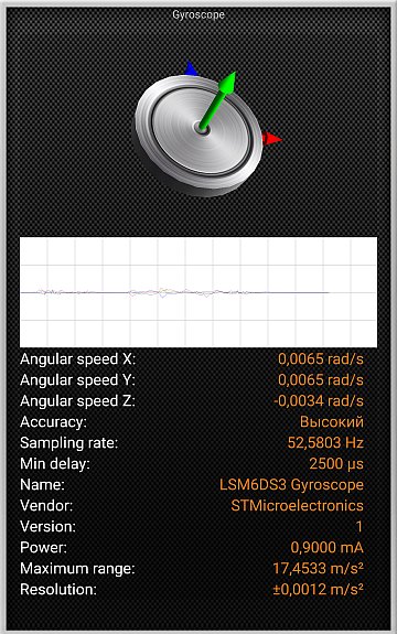

kvlad65
Цитата: zzzmaikzzz от 04 Июнь 2018 в 00:05гироскопа или еще чего-то
Гироскоп в колесе, это не массивная железная болванка, удерживающая колесо за счёт своего вращения, а всего лишь сенсор. ...как в любом смартфоне.
И да, если бы в колесе стоял гироскоп, удерживающий колесо вертикально, то... долго описывать, почему в колесе такая конструкция невозможна. ))
Попытки сделать автомобиль с гироскопом предпринимались с 1914 года. Двухколесный автомобиль Петра Шиловского. 1914 год., и где они сейчас, эти автомобили?
Постукивает, скорее всего, мотор-колесо.
