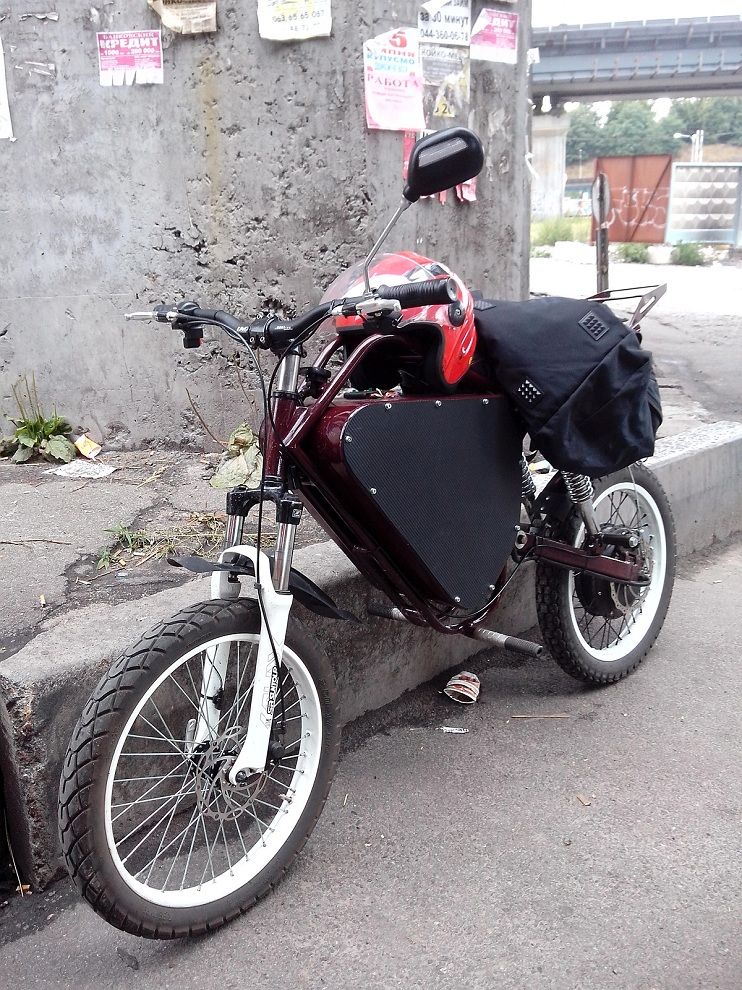

tank6661
Ну,до этого еще далеко,ты же сам видел размеры моего аппарата,не такой уж он и большой.
Проект Багира
se80
зачетный байк:)
tank6661
Я,кстати,и подножки пассажира уже поставил,фотки немного позже выложу..

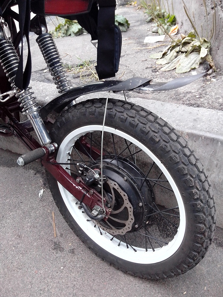

Сегодня намечается конкретный апгрейд-у меня теперь есть 5-ти витковая крошка,буду опять ставить  мощный контроллер.
Проект Багира
tank6661
Пол дня промучился с подключением фазных и датчиков холла и мотор наконец то заработал как нужно.
Мой мегаконтроллер оказался в самый раз,скорость около 60км,но набирает моментально,при этом ничего не греется.В общем,доволен аки слон..

tank6661
Сегодня первый раз сьездил на реку на новом моторе.Туда-назад получилось 65км.Пока ехал туда включил душилку,как раз 40км/ч показало,зато назад валил в турборежиме больше полтинника.Мотор даже толком не нагрелся.Я доволен.
Проект Багира
Ivsem
Четырнадцать пакетов-монстров для пятивитковой крошки, да при мощном контролере, маловато по напряжению.
Потенциал сией гири в колесе не раскрыт однако.
tank6661
Естественно,аккумулятор будет добавляться.
Проект Багира
