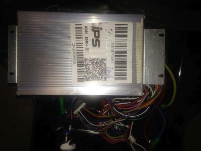

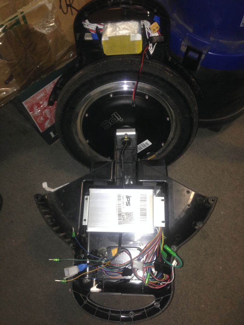

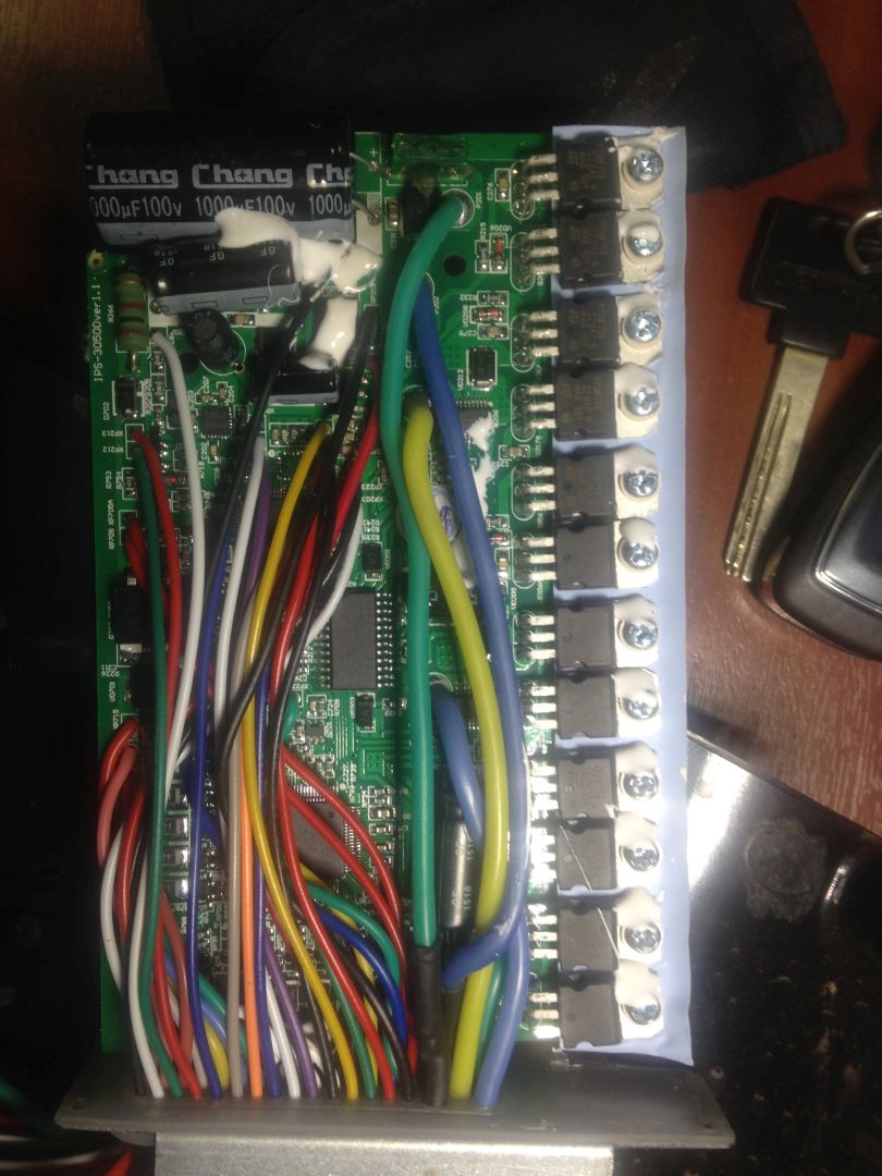

Принесли в ремонт IPS i240+ (выгорела пара MOSFET).
Разбирается легко. Для интересующихся фото внутренностей  :-)
shoper
Самая распространённая поломка

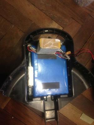

Цитата: Aibolit66 от 15 Нояб. 2015 в 22:50
А на нижней фотке это дополнительный акум который на фотке выше стоит на основном? Он располагается с другой стороны колеса?

[user]Snorter[/user], Дополнительные ячейки аккумулятора на IPS i240+ располагаются между половинками корпуса, над колесом.(на фото аккумуляторной части корпуса снята защита, но конфигурация сохранена). 24 ячейки сбоку, 8 сверху - 16s2p.
