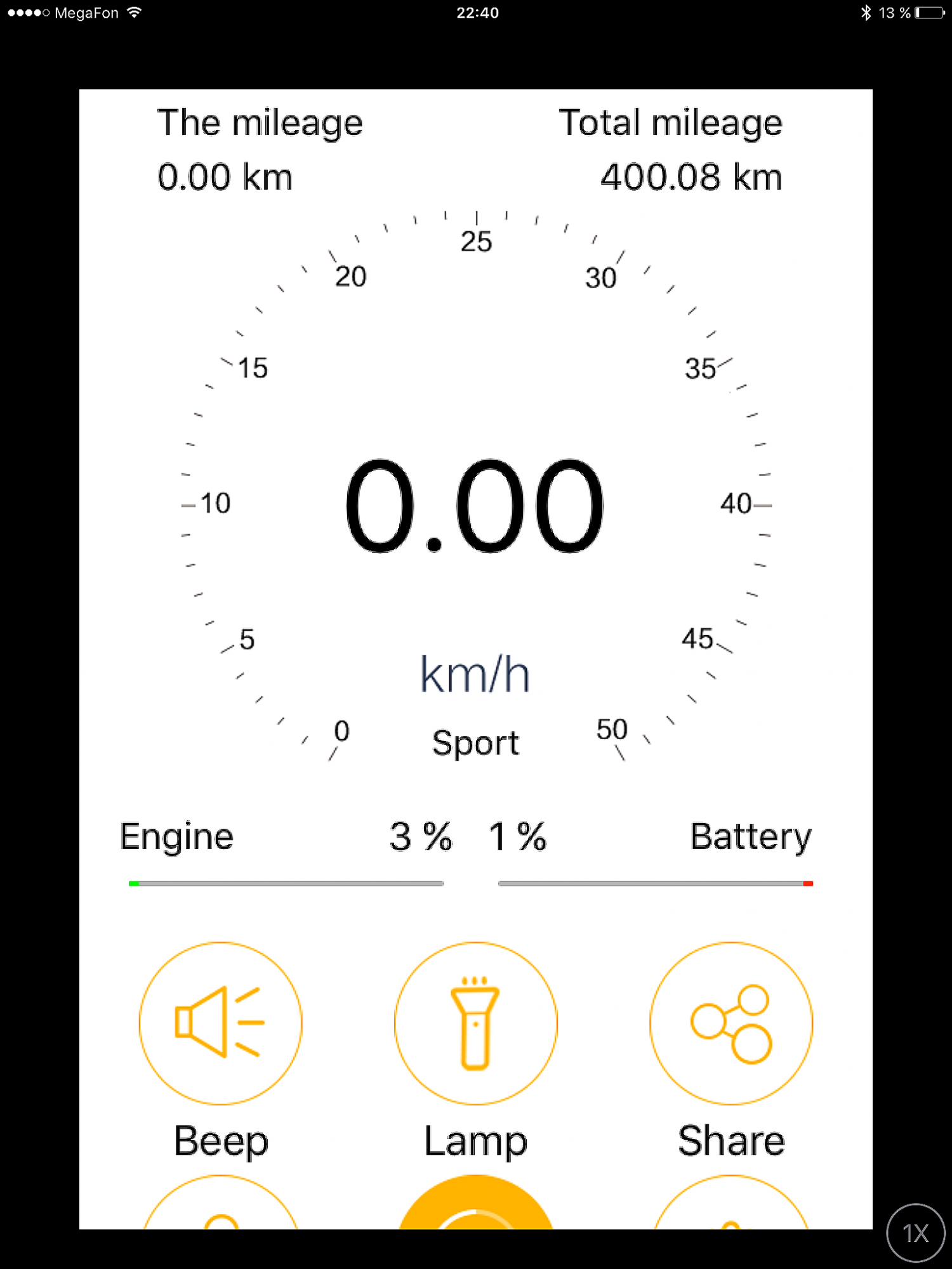

Мое моноколесо IPS Zero 240 (i142) преодолело сегодня 400-й км и еще не только само живо, но и оба его хозяина. Я сам проехал на нем из этого километража 75 км, тоже без аварий. Запас хода стабильно больше 20 км. Сегодня 22 км за дня 3. Мой вес 60 кг, заезжал в горки, пандусы и против ветра ехал тоже. Больше не буду его так глубоко разряжать, тестируя дальность поездки. Опасно и неудобно, потом ногами идти приходится. Заряжал 3 дня назад.  Режим спорт, 30 км/ч.
Плохо, что когда разрядился и стал мигать красными огнями - не задирал педали а продолжал ехать.
Ни у кого нет файла apk с программой iamips для 4 версии Андроида? А то новые версии не идут на моем телефоне, а на айпаде обрезается экран поэтому недоступна кнопка калибровки баланса.
