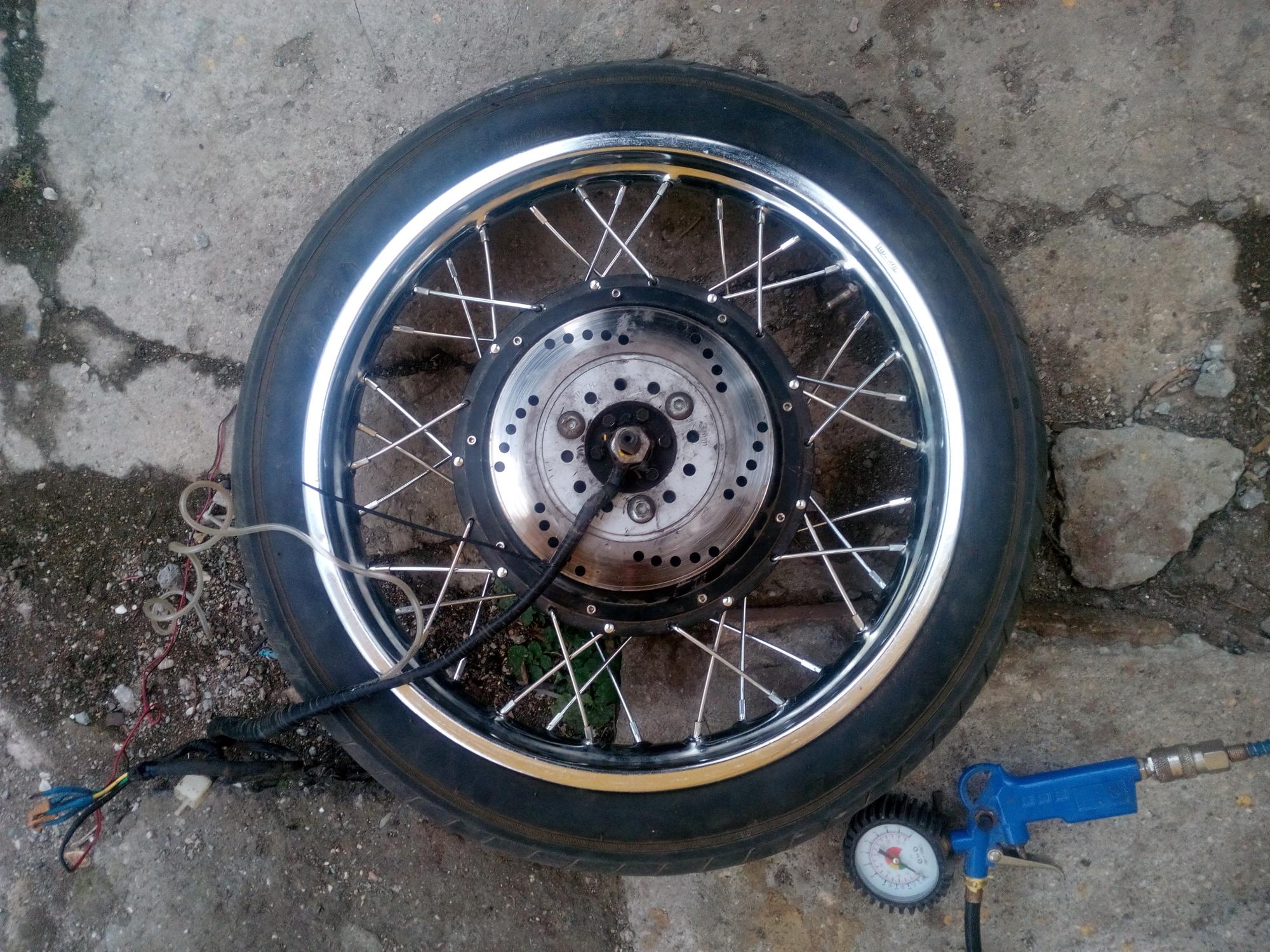

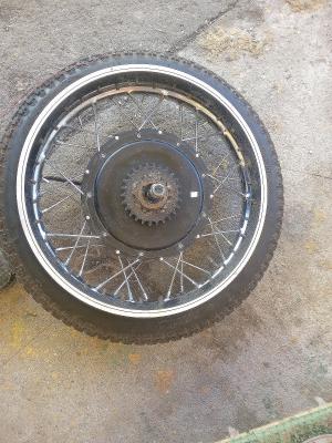

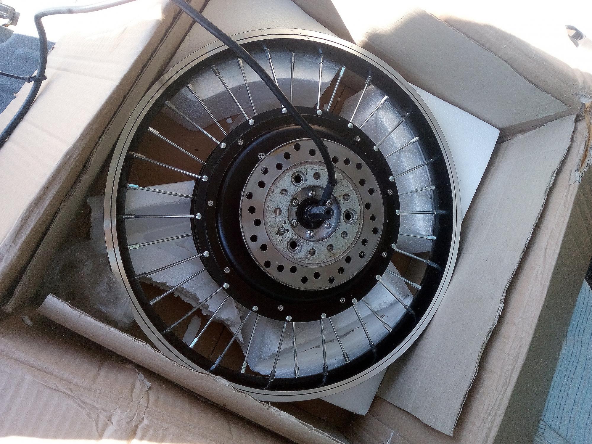

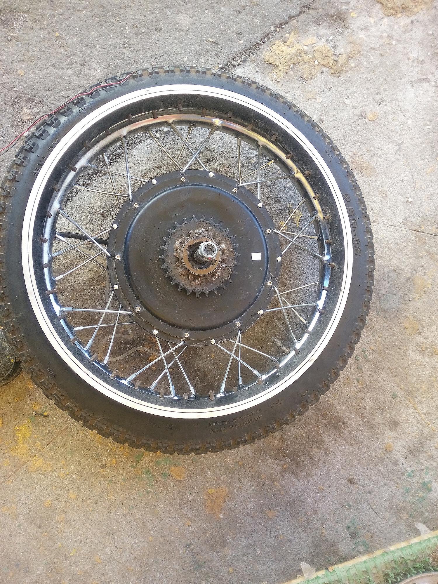

Just Electronics
В двойной 20 обод какой размер спиц нужен?Мотор MXUS 3000 (Миникрошка). Решил перепрыгнуть с 26 дюмов на 20 обод.Перечитав много инфы понял что тем меньше окружность тем больше тяга.
krym2016
в 20" велообод скорее всего получится заспицевать только солнышком(где-то лежат спицы, помему длинна  там 80мм)
лучше спицевать в 16" мото обод от советксих мопедов или мотоциклов ,там в один крест получится, длинна спиц  95мм,но правда они тяжелее велоободов.
вот в 16" ободе от старой явы
Just Electronics
#123
[user]krym2016[/user],  Спасибо за совет. 16 не пойдёт,как минимум 20 нужен.Может у кого стоит MXUS 3000 на 20 ободе?
krym2016
про 17" я ничего не писал ;-D
16" мотообод по посадочному месту для покрышки равен  20" велоободу (покрышки взаимозаменяемы),но 20" велообод конструктивно не позволяет спицевать большие МК колёса с перекрешиванием спиц,только "солнышком"
Под катом одна и таже миникрошка в 20" велоободе,и 16" мотоободе.
20" велообод приложил для сравнения к 16"мото
тот же 20" велообод приложил к 17"мотодиску
Just Electronics
Что плохого в спецовке "солнышком" ? Вело обод из алюминия,имеет намного меньше вес и ширину , мото обод металлический и ширина судя по фото знатная как и вес  :exactly:
