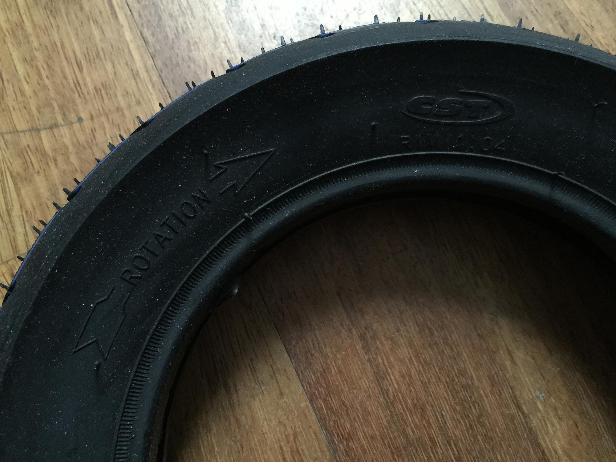

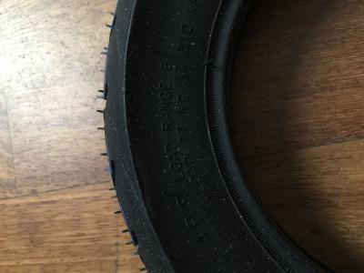

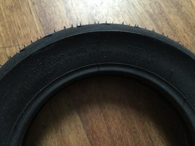

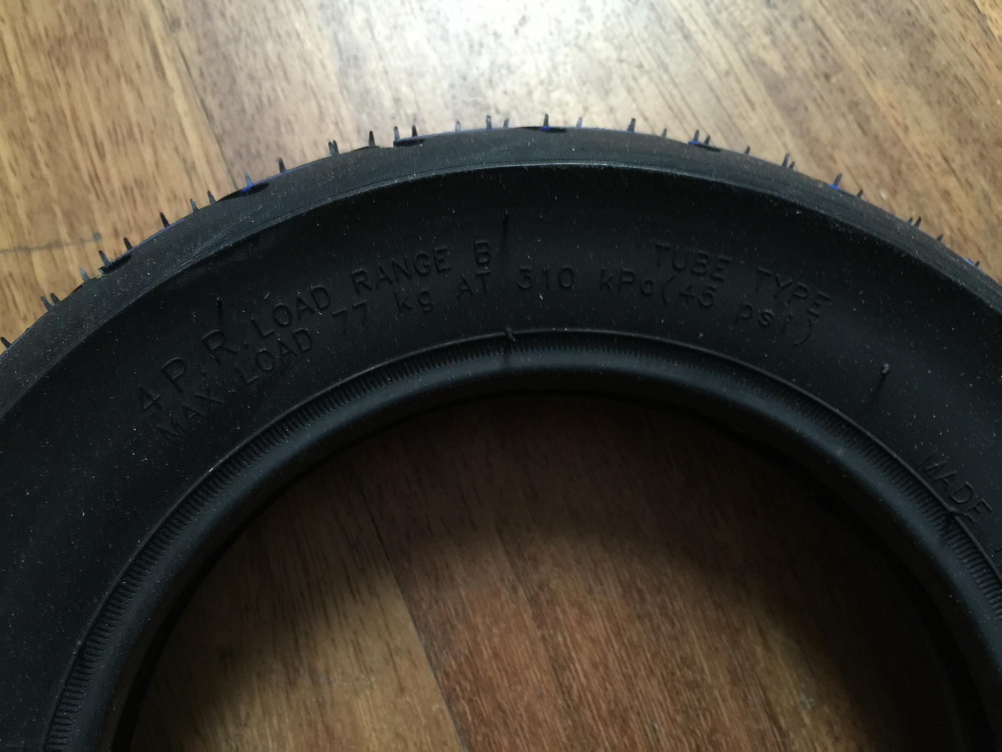

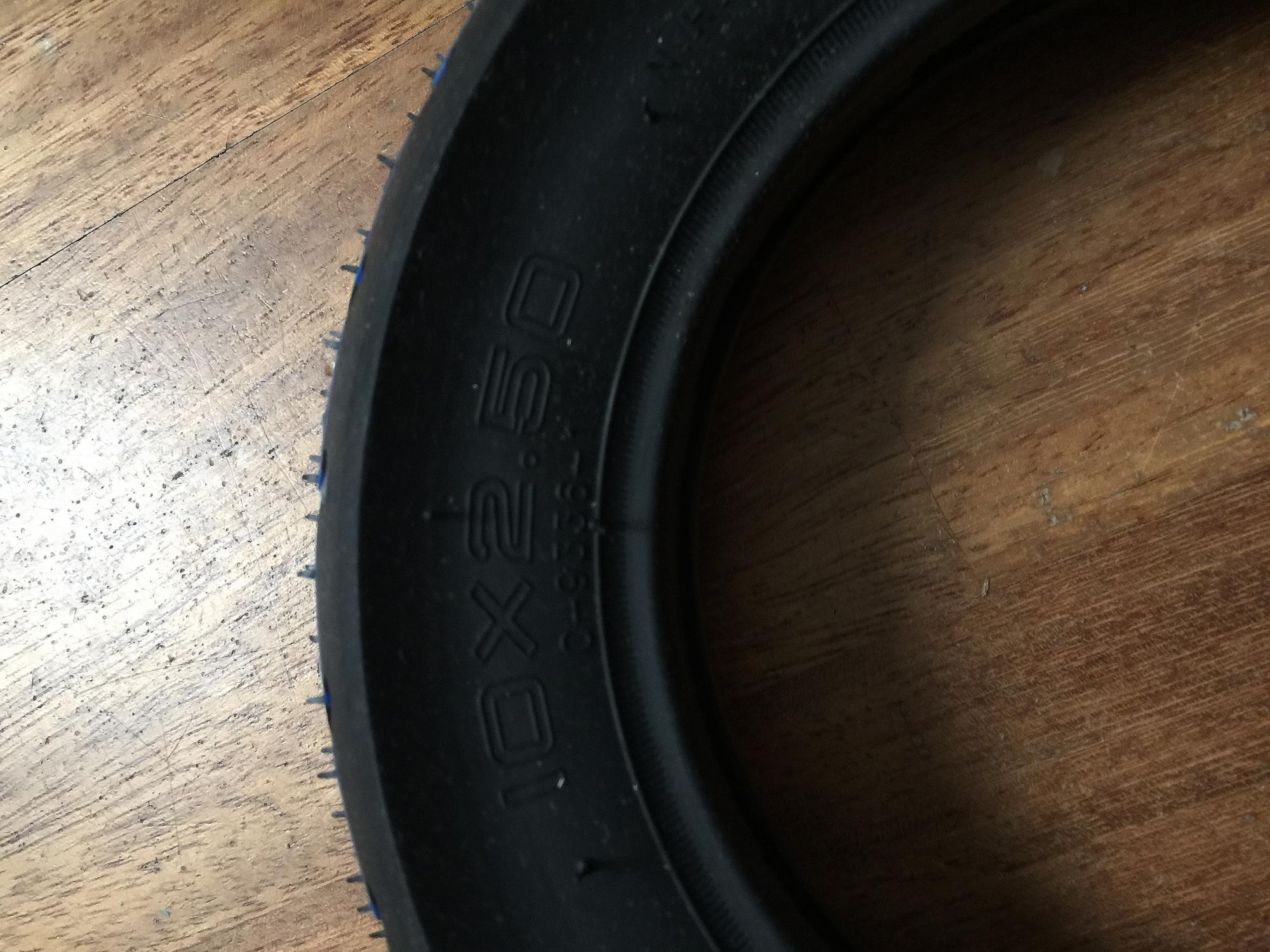

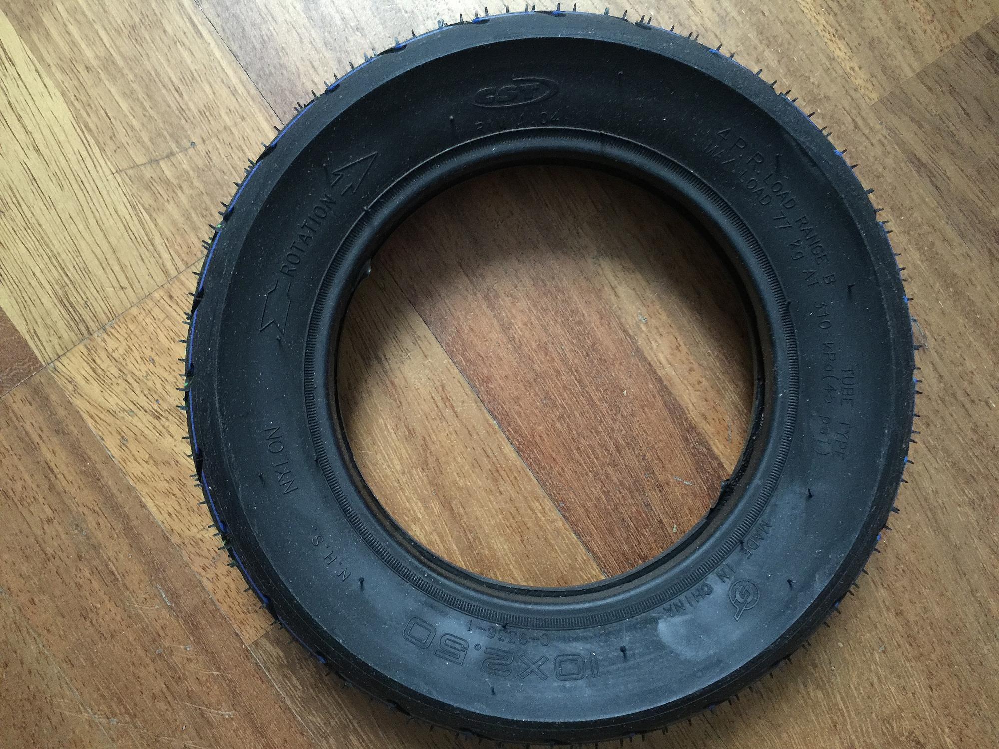

Но мне больше понравились те что я отдельно заказал. Причем на родном стоит 10*2 , а заказал 10*2.5
Добавлено 09 Июн 2015 в 19:35:10
Сильная ли разница между 2 и 2.5 ?

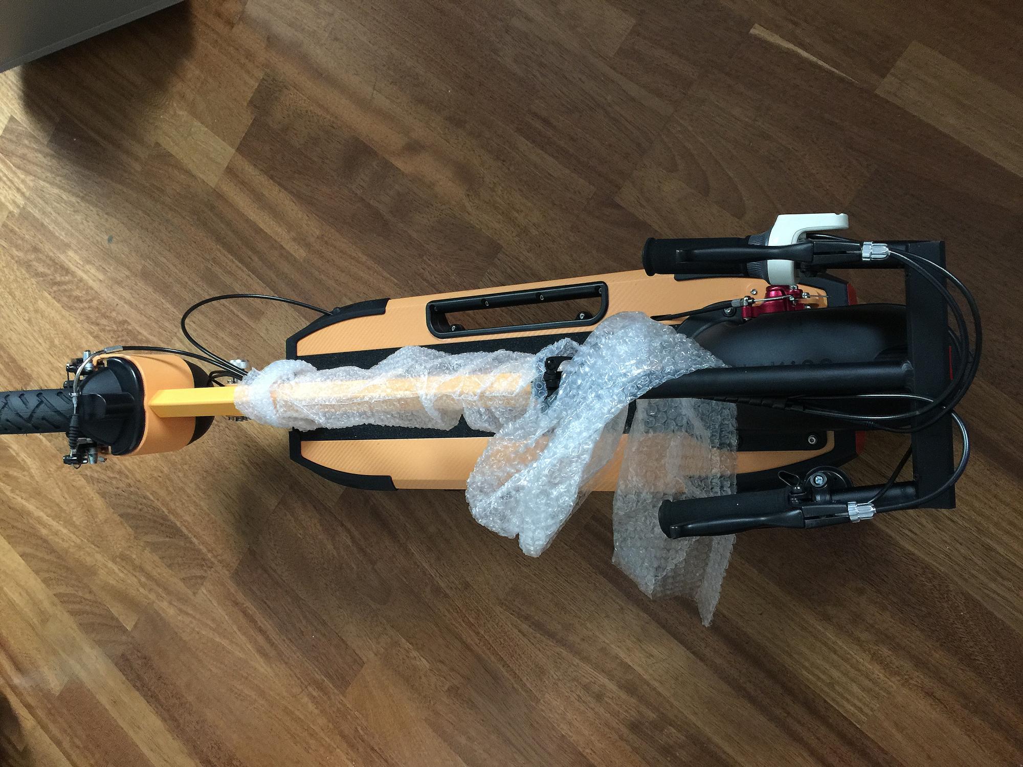

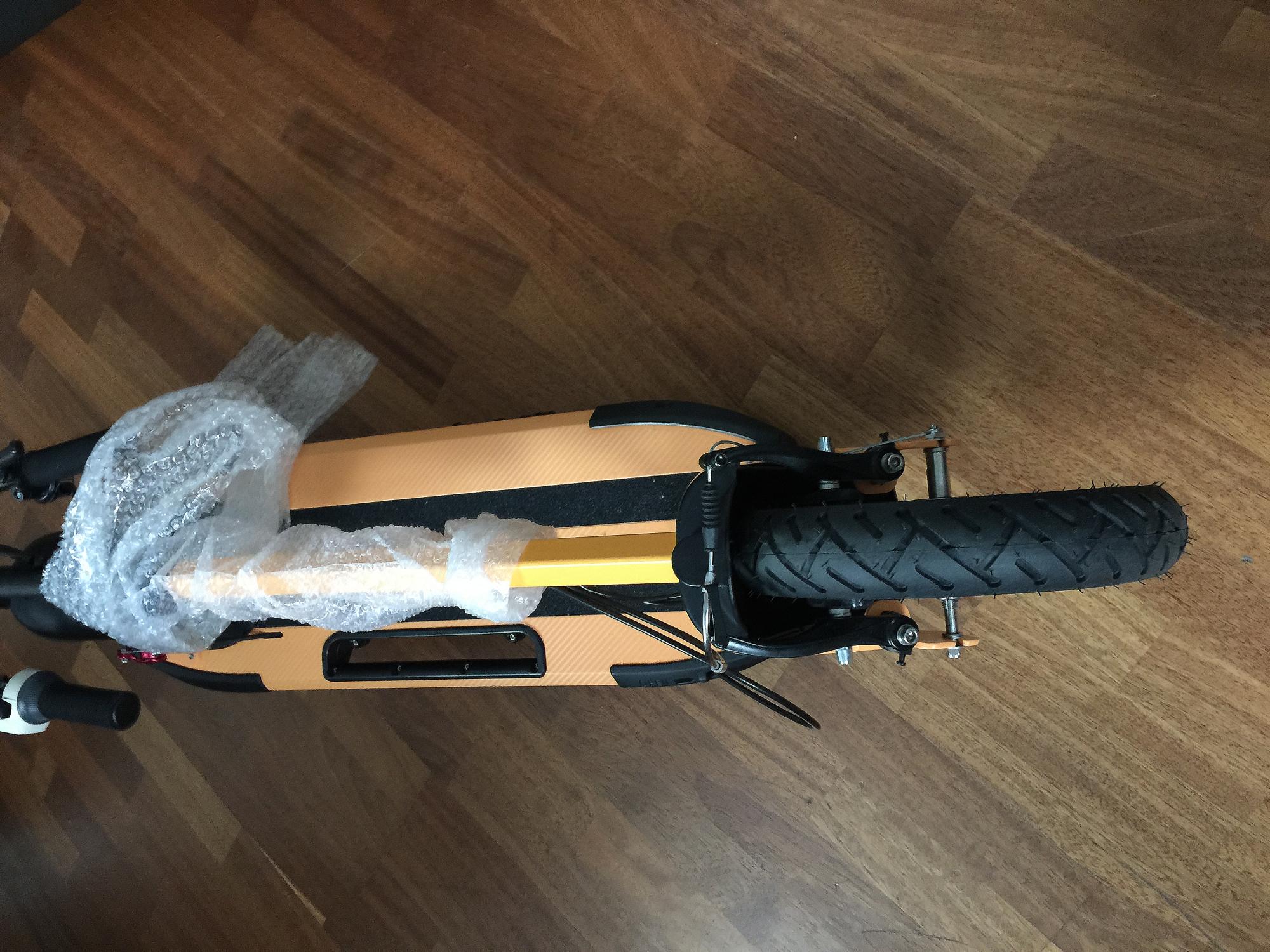

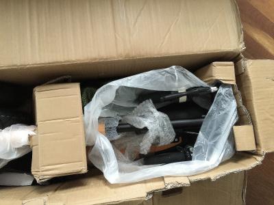

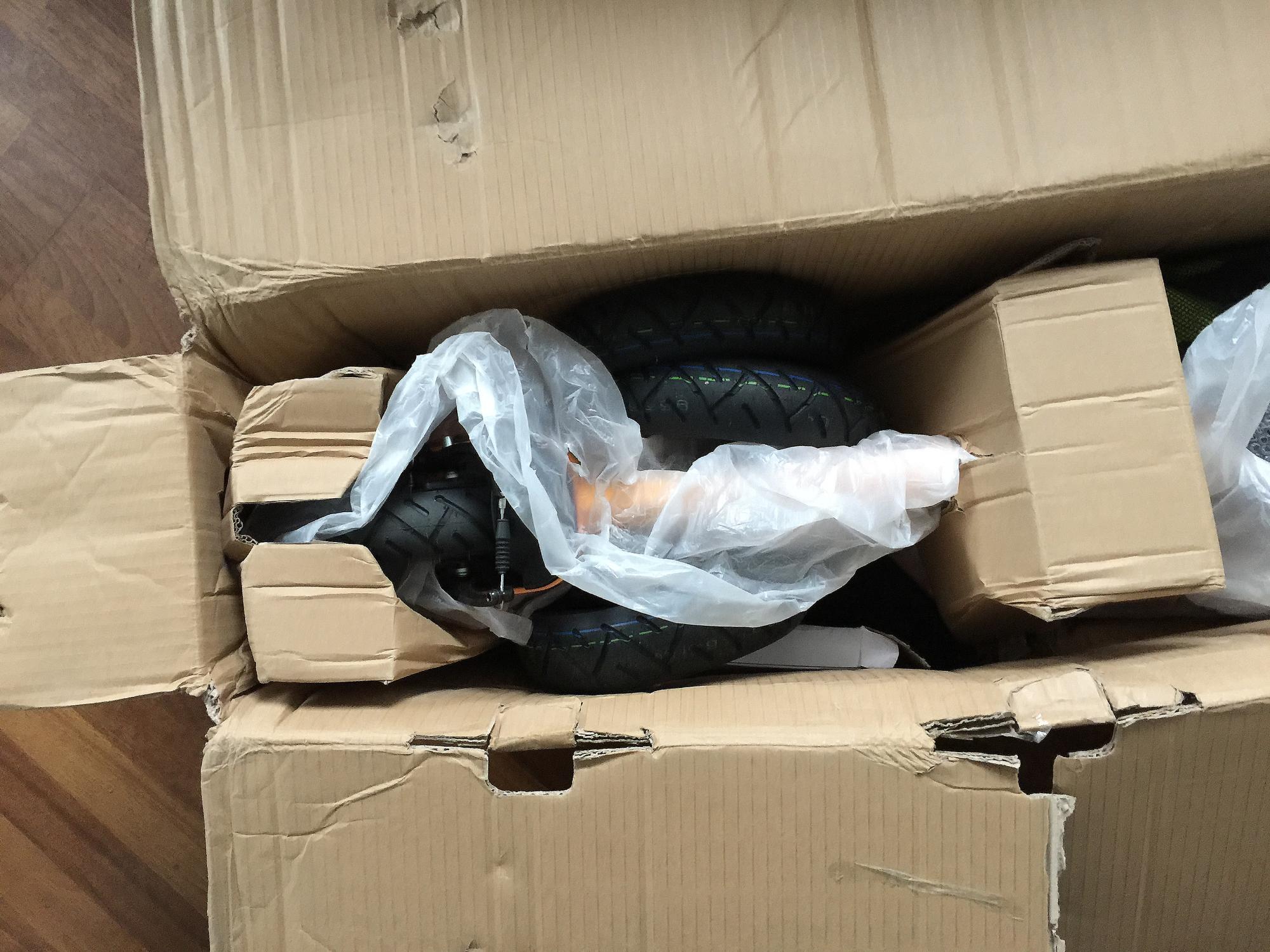

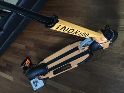

Вот сам самокат. Коробка жаль помята. Но все цело.
MisterX
Единственное не понял, его весь протягивать надо? Люфт не понятный у руля.  :bn:

Люфт совсем небольшой 1-2 мм на вытянутой рулевой может быть.
Болты для проверки можно подтянуть. Усердствовать не надо, некоторые болты на синем фиксаторе, и его срывать не нужно.

Поздно прочитал. Уже подтянул. Думаю если что купить фиксатор для резьбы и пройтись по всему самокату.

Да, ничего страшного. Всё равно его перед каждым выездом надо осматривать, "ощупывать". Если чего-то будет люфтить, тогда и подкрутить можно. А синий фиксатор, да, пригодится.

Полностью вытянутый руль в верхней точке ходит на 5 см (2000км пройдено без вмешательства в механику), основной люфт в шпильке складывания, второй по величине в подшипниках поворота руля и последний во втулке с двумя болтами, через которую идет вращение при складывании.  Видео под спойлером:
Цитата: MisterX от 09 Июнь 2015 в 19:30Камеры вот такие.
Я уверен, что такого качества покрышки, который вы показали в оригинале вам прослужат настолько долго и счастливо, что вы смело можете выставлять запасные на продажу. Колясочные покрышки служили мне достаточно хорошо все три сезона, выдали только два прокола, и только заднее колесо, а уж они совсем никакие.

Волшебного образа быть не должно, чудес ожидать не стоит ни от какого механизма. Пусть ребята покажут люфт на новой модели и на Спидвее, я думаю сам механизм люфтит на миллиметры, но полностью вытянутый руль в сумме всех частей легко их превращает в сантиметры. Со временем миллиметры дадут сантиметр вкупе, но меня это почему-то не волнует, т.к. сношенных деталей не вижу, нечему снашиваться... каталог всех частей тут механизм состоит из двенадцати.

[user]Samsonov[/user], не должно быть люфта в рулевых подшипниках.... Я бы подтянул... А то ведь, не дай бог, заклинит на скорости....

Ну, у нас там не велосипедная конструкция - заклинивать нечему, вроде.
Цитата: Samsonov от 09 Июнь 2015 в 21:53Видео под спойлером:
Да, прилично  расшатало.
Но я имел в виду люфт во втулке поворота самой рулевой колонки - он там с новья был 1-2 мм на вытянутом руле.
Если учитывать люфт с учётом механизма складывания, то на данный момент он добавляет еще  1-1,5 см (пройдено 400 км).

[user]Asterisk[/user], если там люфт, то как минимум подшипники постоянно подвергаются ударам и летит пыль. Через непродолжительное время от шариков останется только название... Чашкам тоже будет не сладко...

Нету там шариков. Другая конструкция.
Я еще не разбирал, а снаружи выглядит как крепление через толстую шпильку.
И люфт в этом месте несколько мм (на вытянутой рулевой).
Люфт в механизме складывания практически не влияет на безопасность (в разумных пределах). Думаю, 5 см на верхней точке руля не страшно. [user]Samsonov[/user], проблем в катании не испытывает, насколько я понимаю.

[user]Asterisk[/user], Даже если там не шарики, а ролики, легче подшипнику не станет. Что, так сложно подтянуть? Да, рулевая закрыта кожухом. Он снимается? Ну не должна болтаться рулевая.... даже если там магнитная подушка. :)

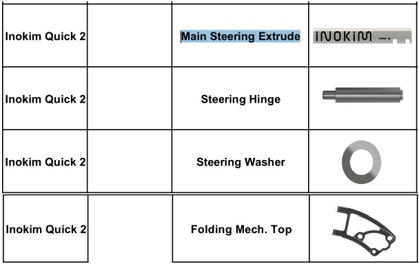

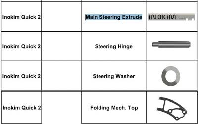

Вот всё что есть в механизме поворота
От того что мы будем стягивать по оси шпильку (steering hinge, которая) - люфт не изменится.
И, еще раз - люфт в этом месте небольшой.
Большой люфт в механизме складывания, а не в рулевом шарнире.
