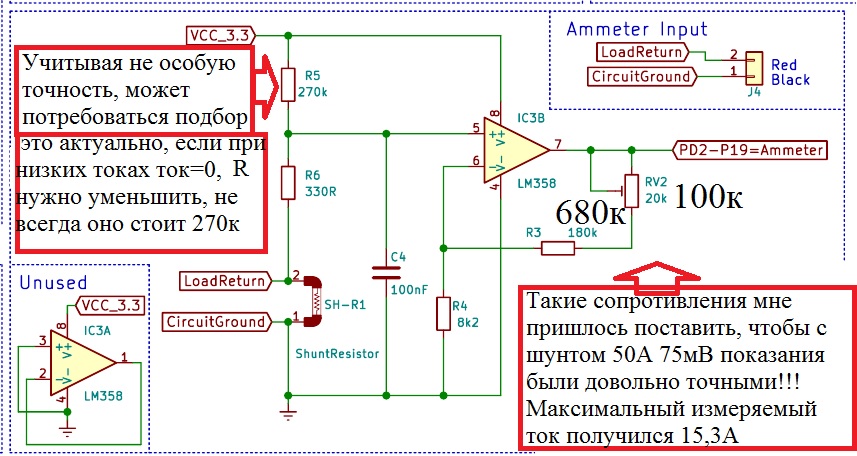

В общем работает.
Шунт брал 50А 75мВ, другого у меня нет. Максимальный ток, который показывает 15,3 А, в общем измерение адекватное до 15 Ампер. Шунт встроенный естественно выпаял. Показания были не верными, совсем неверными, пришлось заменить два резистора и удалось настроить довольно точно. Токи менее 50 мА не знаю, но 54 мА у меня сошлись с контрольными и 15А при этом тоже сошлись. Небольшая погрешность есть во всем диапазоне, но реально небольшая.

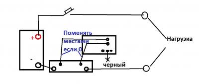

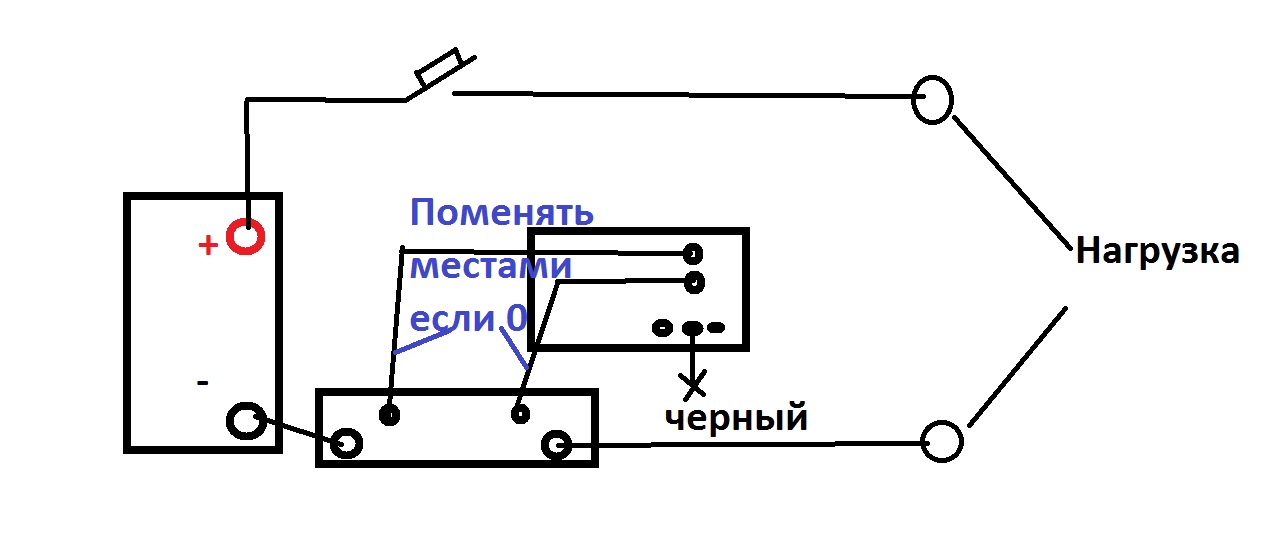

Цитата: Aleksis82 от 29 Янв. 2023 в 16:45
А можно увидеть что с чем соединено? Шунт какой?
На стр. 5,ответ#74.Не очень подробно...Шунт 50А 75mV
Нас всё меньше... с каждым часом!
Aleksis82
Цитата: славян от 29 Янв. 2023 в 20:47Не очень подробно..
Ну в общем там ничего непонятно, должно быть примерно так --
Блоки питания и другое - https://directlot.ru/possibilities.php?f=tovary-v-prodaje
славян
Так, конечно. Путать особо нечего...Без внешнего ток показывает.  :pardon:

Цитата: славян от 31 Янв. 2023 в 11:14
Точнее,-показывал,когда был внутренний  :exactly:
Что-то мои идеи заканчиваются... Ну ладно бы показывал неправильно, а то 0...
Черный убирали тонкий? Напряжение показывает без него? На фото к стати не видно, чтобы сам вольтамперметр был подключен к шунту.

Самое разумное, что могу посоветовать найти шунт внешний, но на 10 А.
Тонкий черный не подсоединять, очевидно что даже при внутреннем шунте, ток уменьшается не просто так, он течет мимо шунта. Через этот тонкий.
Я не зря выкладывал часть схемы, с заменой деталей. Коэффициент усиления оу, на который подается напряжение с шунта, изменяется примерно в 4 раза, с заменой этих элементов.

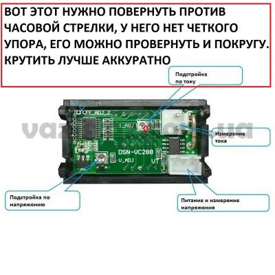

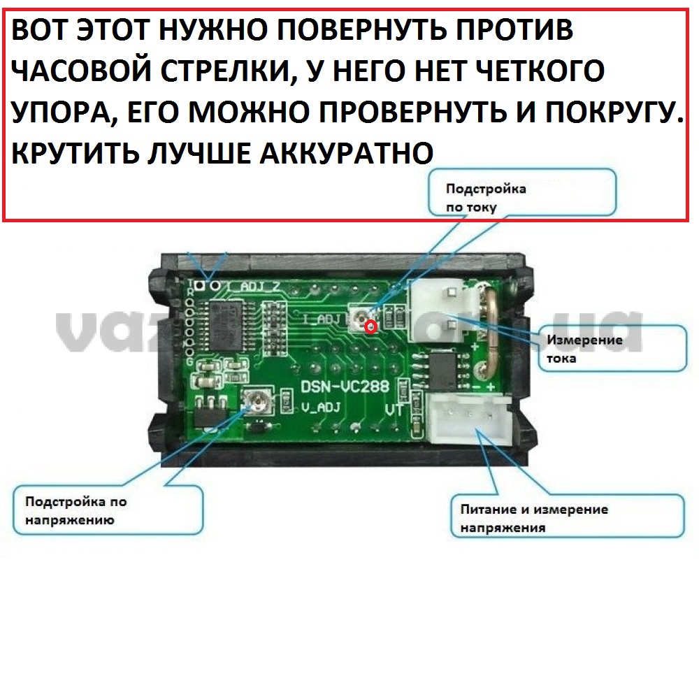

Низкие токи этот аппарат может и не показывать нормально. Честно не думал, что двигатель может потреблять такой маленький ток. O_O
Раз уж все равно ничего не получается, то чисто для эксперимента, нужно повернуть. Фото не мое.
