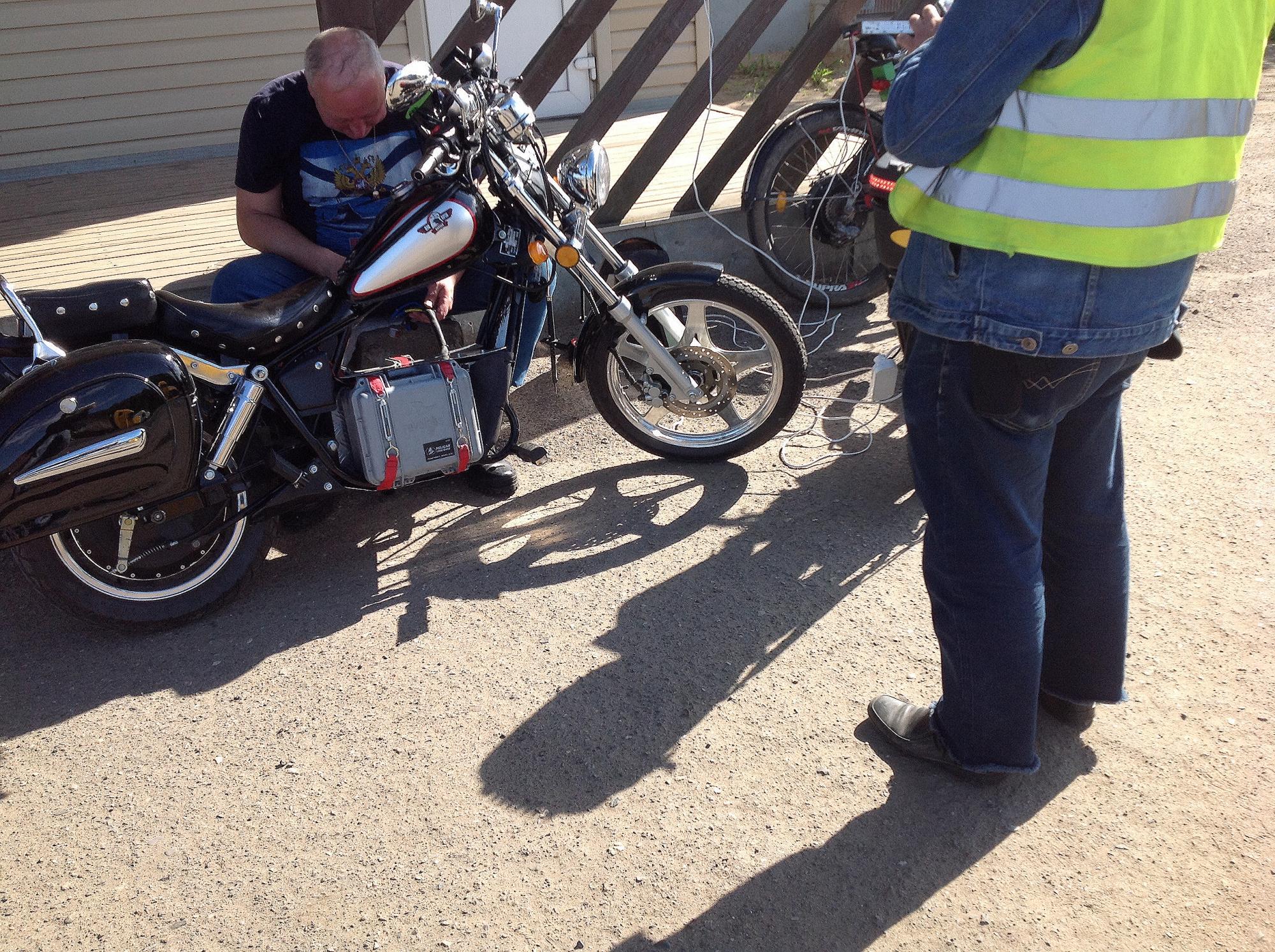

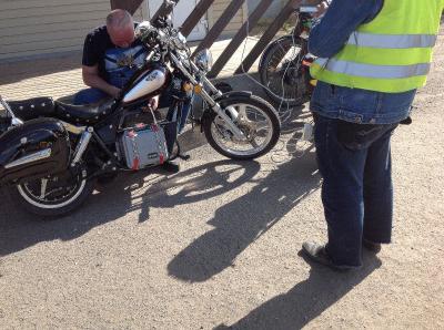

Встали в 160 км от Москвы под селом Ивановское. У Етайсона сдох Макс-контроллер. Выгорели три фета. Диагностировать и разбирать пришлось прямо на дороге. Ждем Льва с откуда-то свинченным Миником.
alayf78
Адаптто надо повышать качество изготовления контроллеров :-(
это на тяговом мооторчике бахнуло. а если бы скоростной стоял :facepalm:  представляю,что снова будет твориться на покатушке на кавказ /:-)
надо брать безсенсорные инфинеоны в качестве запаски :exactly:
[user]alayf78[/user], Последний совет - оч. дельный. :exactly:
Я езжу с инфинеоном много лет и он ни разу не бахнул сам по себе.
Только из-за корочения фазных при проблемах с изоляцией.
И то, часто феты выживали даже при КЗ.
Насчет истории с Анатолием, ждем тех. подробностей. Оч. странный бабах, при заявленных скоростях и нагрузках.  %-)

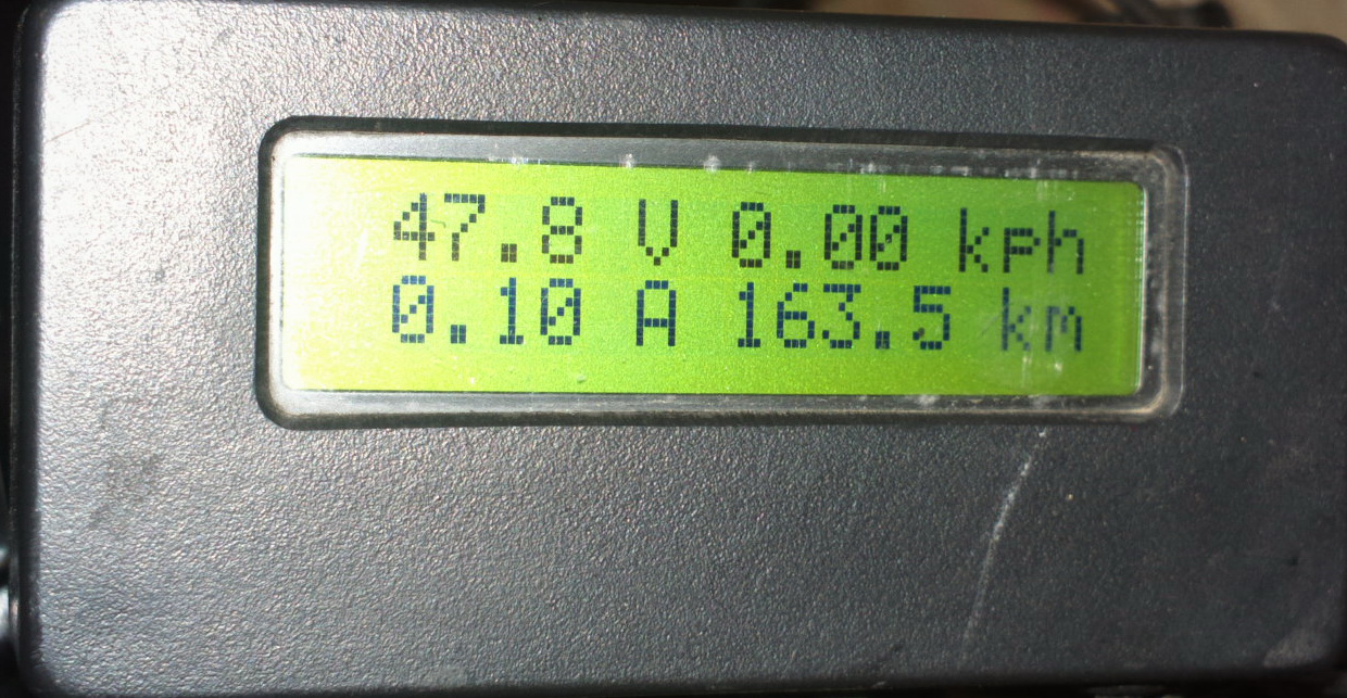

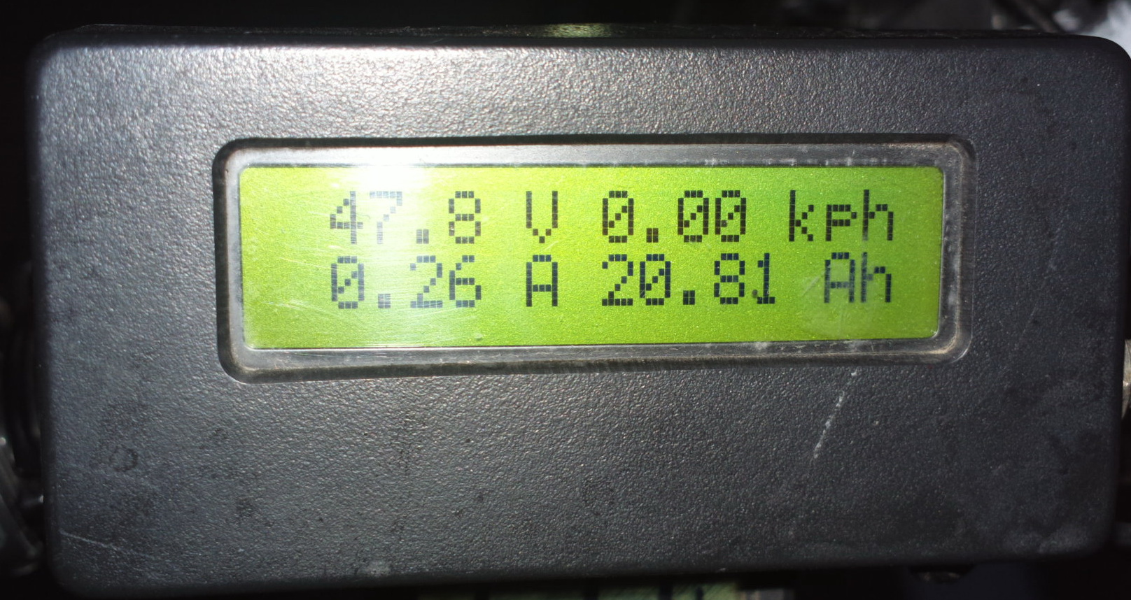

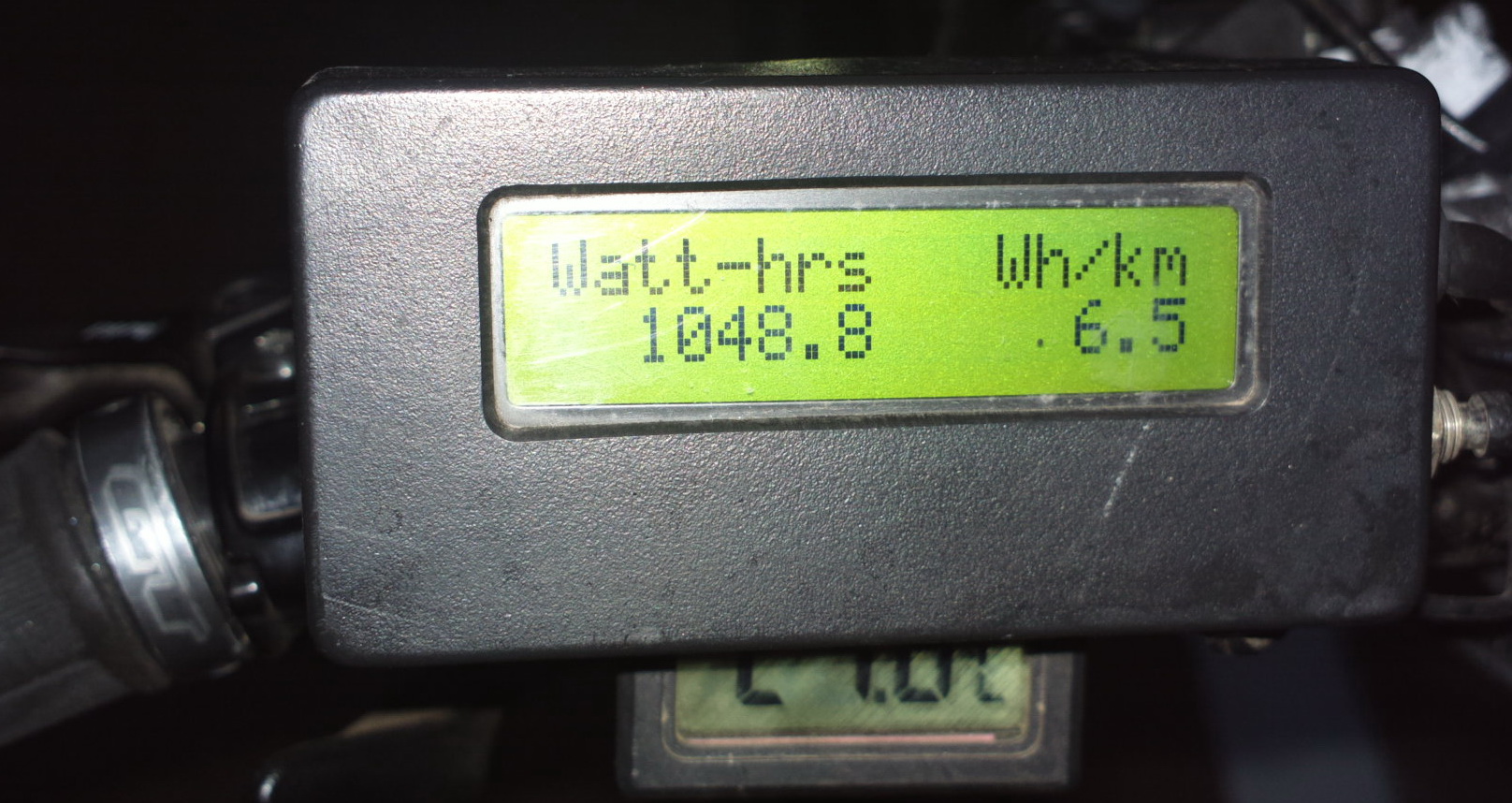

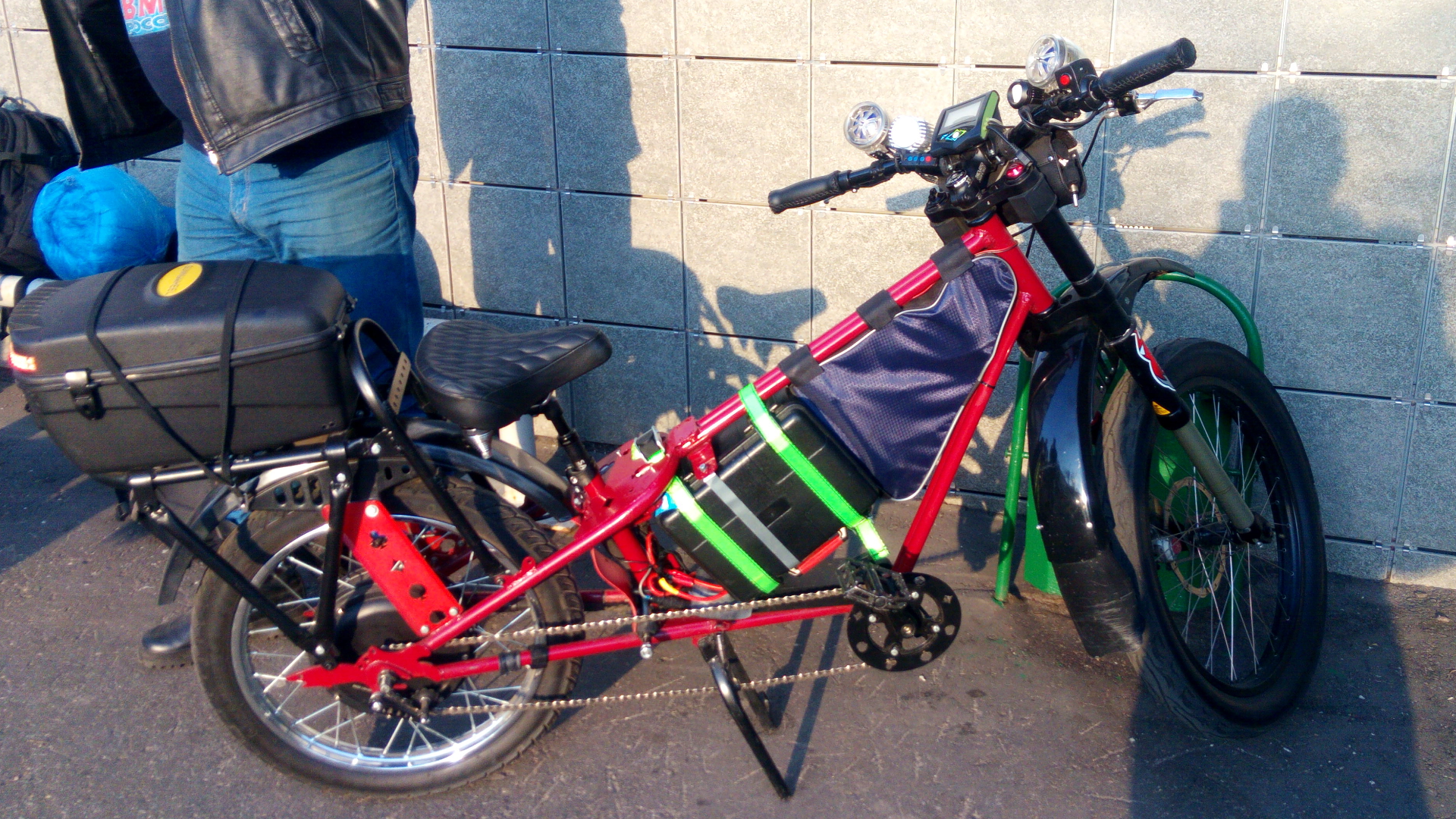

Пока основная группа набирается сил перед завтрашней культурной программой, я выложу краткий отчет о своем путешествии.
По факту, катилось так хорошо и погода способствовала, что вместо Пушкино я доехал аж до границы Сергиево-Посадского района, развернулся и финишировал дома с пробегом 163км на  одометре, без подзарядки. O_O
Напомню, у меня на борту было чуть меньше 2кВтч (неполных 40Ач при 48В).
Истратил 21Ач, с удивительно низким расходом, в 6,5Втч/км
Прикол в том, что мой лигерад, несмотря на велоштаны, оказался оч. юрок в пробках на Ярославке, в результате чего я ехал почти до Ногинска на педалях, поджидая остальную банду.

Цитата: илс от 26 Июль 2015 в 01:48
Напомню, у меня на борту было чуть меньше 2кВт (неполных 40Ач при 48В).
Может всетаки кВтч ?
А то других ругаешь, а сам....
Да и с расходом в 6.5 ваттчас на км можно было смело ехать до упора ))))
Цитата: Smiler от 26 Июль 2015 в 03:54
[user]илс[/user], Не понимаю, почему не стали заезжать ко мне в Посад?  Оставалось километров 10 всего лишь  :pardon:
Поговорили бы за ЭТ... подкоптили бы... Тем более если вам интересны церкви, то тут вам будет на что посмотреть, этож столица русской православии.
Дык  уже писал, что свою 1,5кВт зарядку, "приручить" не удалось, а рассчитывать на чужую, я не оч. люблю. :ah:
Да и возвращаться в темноте, довольно опасно. Не доверяю я ночным водителям. Почему?...см. ниже.
Спасибо за поправку, каюсь, ....писал текст поздно, уже спал наполовину:kidding:

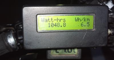

Насчет расхода. Утром, когда свежий и бодрый и когда есть время, можно не спеша педалировать, и напр. в Сокольники я приехал с расходом 2,5Втч/км.
Далее, он стал резко  расти и немного стабилизировался во время и главное после  после пробок на Ярославке.
Т.к. я сильно опередил основной состав, то смысла быстро ехать - не было, поэтому газ не крутил и жал на педаль, без фанатизма.
А вот на обратном пути, моторчик ни разу не отключался, чего нельзя сказать про мой педальный энтузиазм. :-)
Так что экстраполировать расход в моих заездах - некорректно.
И конечно, приятней ехать, зная, что запас энергии большой, свет и навигация не подведут, а на съездах/развязках не станешь мишенью для летящих коробочников.  :ку:
Так что же случилось с фетами у Етайсона?
Они бахнули при движении, регенерации или во время зарядки?
andreym
Насколько я понял из разговора с Алексеем, во время движения внезапно при нажатии ручки газа мотор стало трясти, причем сам мотор крутился без сопротивления, тоесть КЗ не было. Зная что подобные глюки бывают во время смены прошивок, особенно если забыть сделать полный сброс, я посоветовал сделать его и попробовать автодетект заново. Но автодетект уже не проходил, мотор дергался 1 раз и останавливался.
Вероятно имел место какой-то непропай или дорожка где отошла, поскольку какое то время контроллер отлично работал и крутил мотор даже на бусте, а тут Анатолий ехал на normal-е насколько мне известно, так что каких либо электрических перегрузок контроллер не испытывал.
Вероятно из-за тряски что-то отвалилось, причем скорее всего в драйвере фетов, так как из-за глюков в прошивке одно плечо одного канала обычно не бахает :)

Я дома. Все очень просто. Фазные провода на том моторе 8 awg. Которые без сноровки в хт150 заснуть очень сложно. Поэтому тот, кто это делал, решил так - присру сколько впихнулось, остальное разлахмаченное будет "типа" прикрыто пластиковой насадкой. Вся эта мотня со временем постепенно вылезала, и наконец встретилась. Сечас даже в "поле" на двух 40+20 паяльниках и зажигалке удалось сделать "как надо". Один чпок был вообще без припоя, так, капелька на 5% жилок, а остальные 95% жилок просто вынулись из разъема. В другом отломан один из усов, так что его по приезду еще и под замену. В третьем так вообще вылилась целая блямба припоя, т.е. повод даже толком не был вставлен, просто прислонен и поверху облужен
