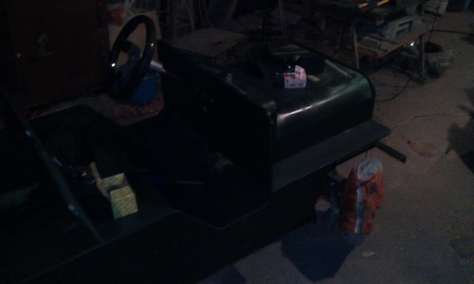

parshin1979, Хотел на 24 вольта. Теперь уже даже не знаю, тяжёлая очень вышла машина. Пробовал вчера её из подвала вытащить, не получилось в одиночку, хоть снова всё разбирать и собирать на улице.
TOM
[user]Сулема[/user], из чего же сделана твоя машинка, если она получилась неподъемная?
Александр CRV
Наверное за донора взял.
А если серьезно, то с такой массой, что невозможно вынести на улицу  должны быть неслабые тормоза и даже тогда это будет опасно для окружающих детей.
Сулема
#781
Из фанэры  :exactly:

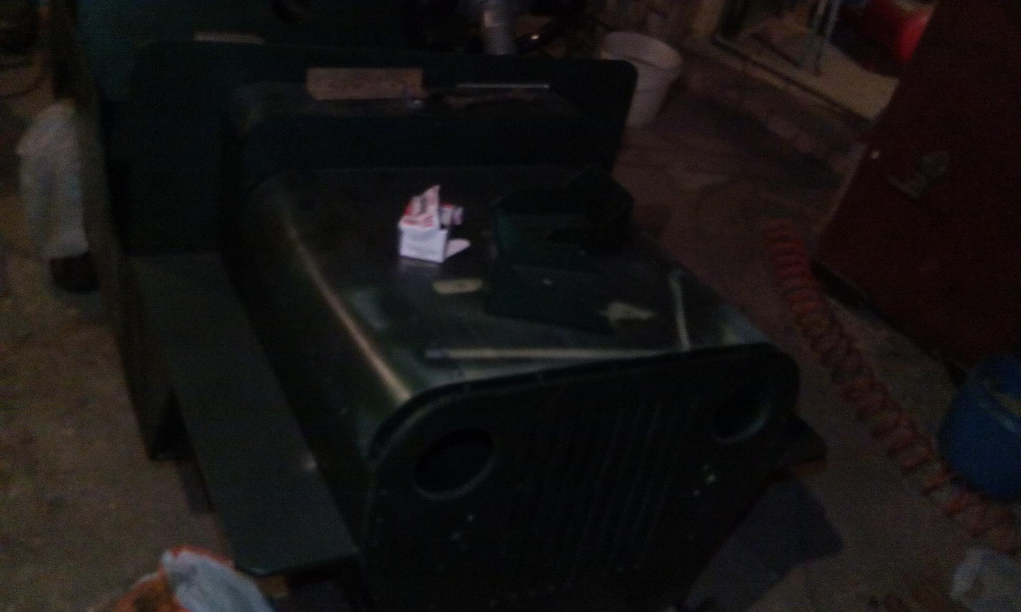

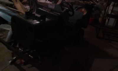

просто очень большая получилась. В ней я поместился на пассажирском месте, за руль правда не влез. Хотелось как бы....  чуть подлиньше, чуть пошире. А вышло, как у Робинзона Круза, когда он лодку посередине леса строил, а потом пытался её к морю перетащить. Вот и я так же. В подвале построил, а вытащить в одиночку не выходит.  :~-(  :bn:
Потом соседей соберу, человек несколько и вытащим, а заодно и сфоткаю на улице.
Извиняюсь за качество выложенных фоток, фоткал в подвале, там темновато.
Сулема
#782

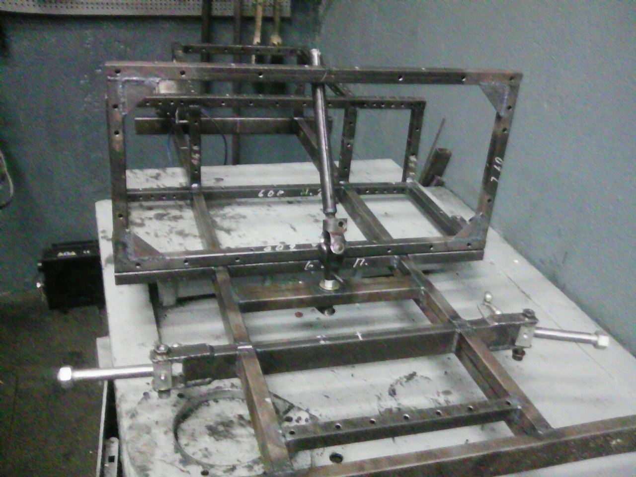

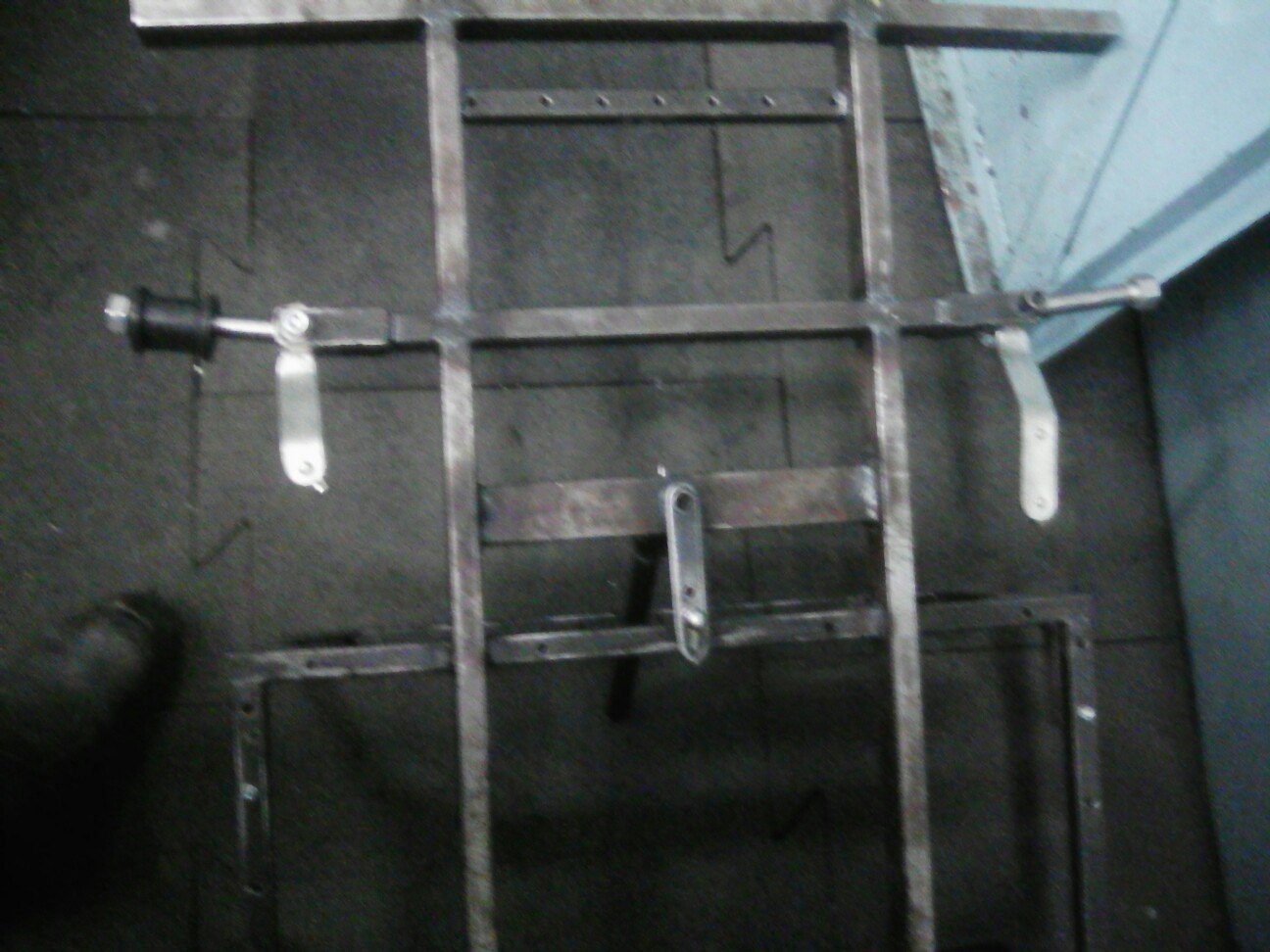

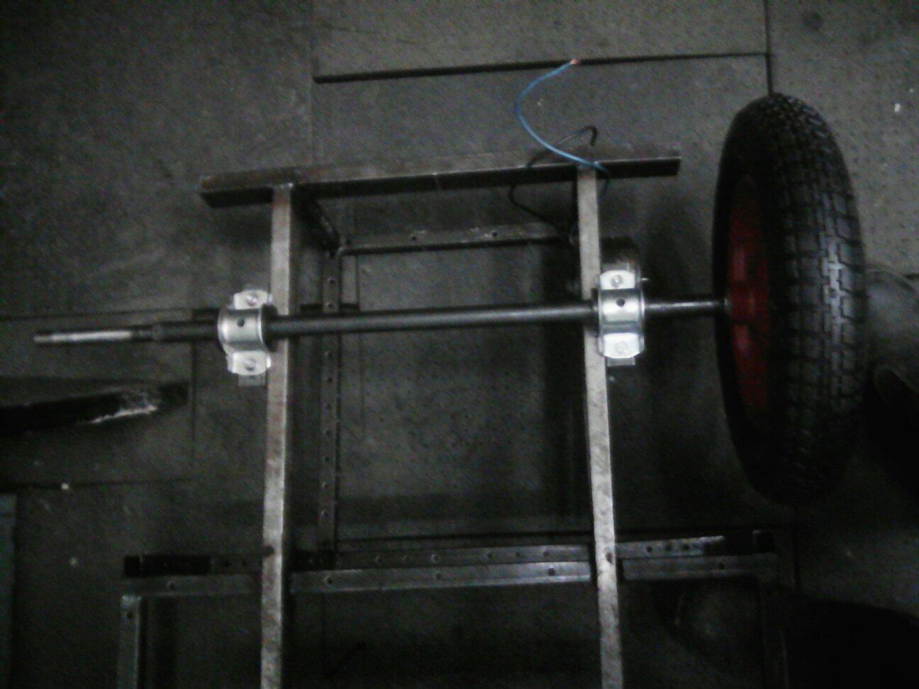

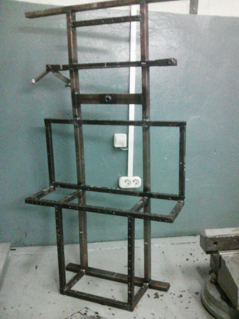

Донорами стали "Нива", УАЗик и какой-то трактор. Когда-то давно лифтанул ВАЗ 2121, ну и осталось от подвески немножко деталей которые под лифт не подходили, а так же, рулевая колонка с карданчиком и ручник. От УАЗика подпорка для капота и защелки (тоже от капота). От трактора задние фонари 5 штук. На переднюю подвеску подошли две продольных задних длинных тяги от ВАЗа и одна короткая (в качестве поперечной), за счёт этого достигнута артикуляция моста, т.к. задний мост крепится жестко. Пружины на передний мост велосипедные. Рулевым механизмом служит старая ручная дрель. Маленький руль купил у какого-то "гонщика" за 500 руб. Раму не варил, но поставил две прямоугольные трубы чуть длиньше длины машины, к ним крепится подвеска и передний бампер. Передним бампером служит уголок. Весь металл собрал на болтах, т.к. варить не умею.
А вот что касается тормозов, то это моё слабое место. Хочу попробовать велосипедные ободные тормоза поставить. Вид они конечно немного испортят, но диски тормозные у меня впихнуть туда не получилось.

По моему на такой вес машинки движка MY1016z3 маловато, даже двух . С большой редукцией поедет со скоростью 3 км/ч.  Может по мощнее сразу двигатель ватт на 450 или 600, на перспективу других поделок.

На перспективу, конечно так и есть, но сейчас уже моторчики заказал, не отказываться же. На ход машину поставлю к лету, а там либо переделывать эту буду, либо ещё что-нить соберу, но это уже в зависимости от результата. А что касается скорости, то это на радость жене, что скорость маленькая будет. А то ведь, сделаешь быстроходную, так поставят на прикол вместо песочницы. К тому же и правда опасно. Звездочки поставил самые большие какие только нашел, количество зубьев не помню, но их много  :-) Первый блин как говорится... А вообще, пока её построишь, столько недоделок и компромиссов выясняется,

Я свой делал по ширине листа фанеры, а там кажется 800 мм. Длину листа я не помню, но фанеры мне не хватило, наростил спереди сантиметров двадцать (или больше). Потом, впереди до бампера ещё сколько-то и задний обвес в виде заднего бампера, запасного колеса и канистры. Сейчас точно замерить не могу, машинка на даче стоит. Однако помню, что когда её вертикально ставил на задний борт, то она выше меня получалась (во всяком случае бампер точно где-то сверху был).

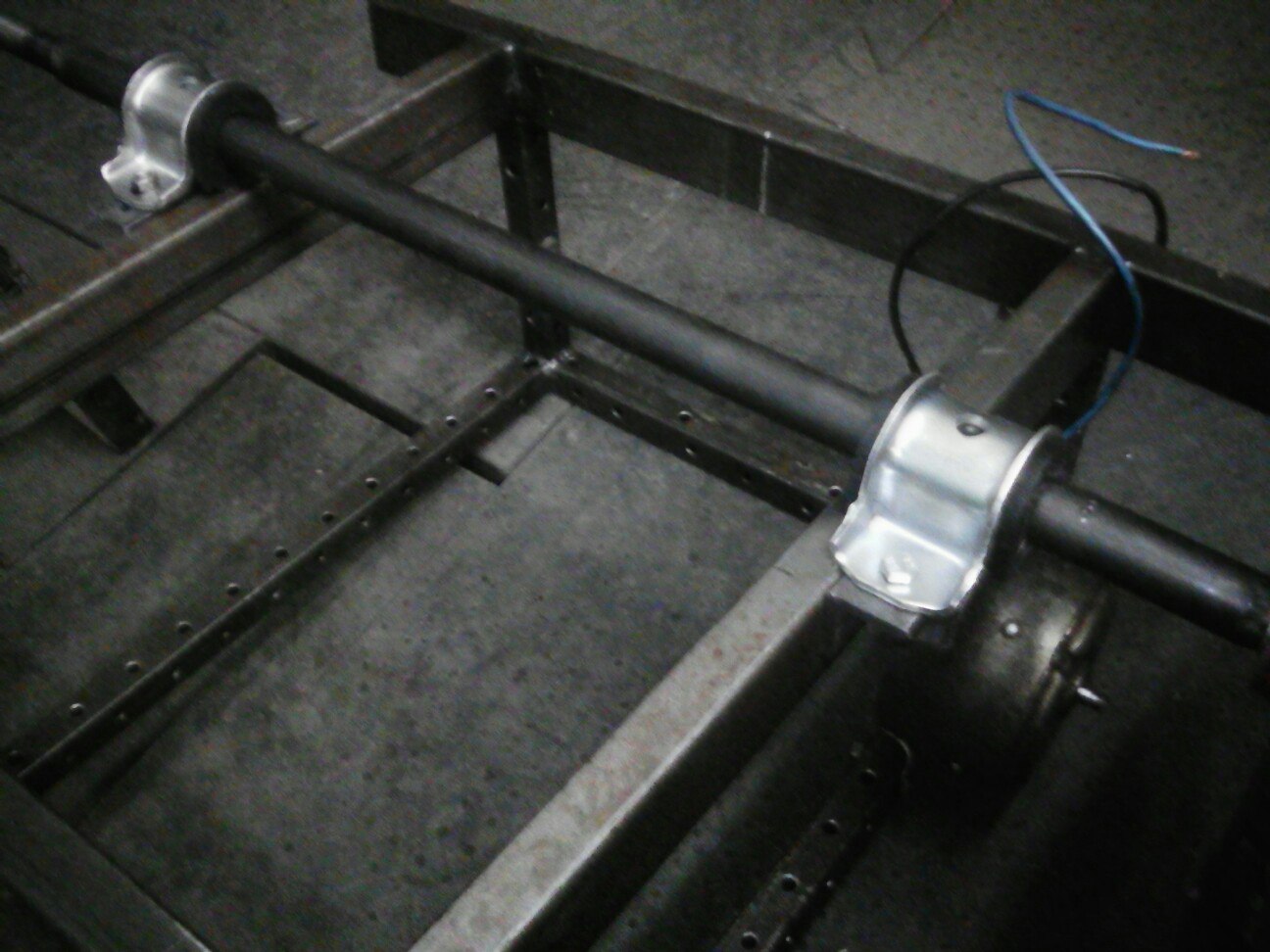

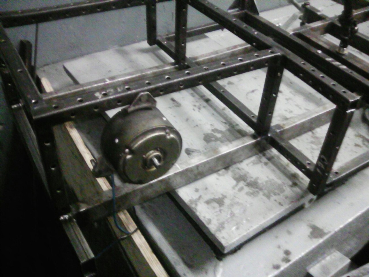

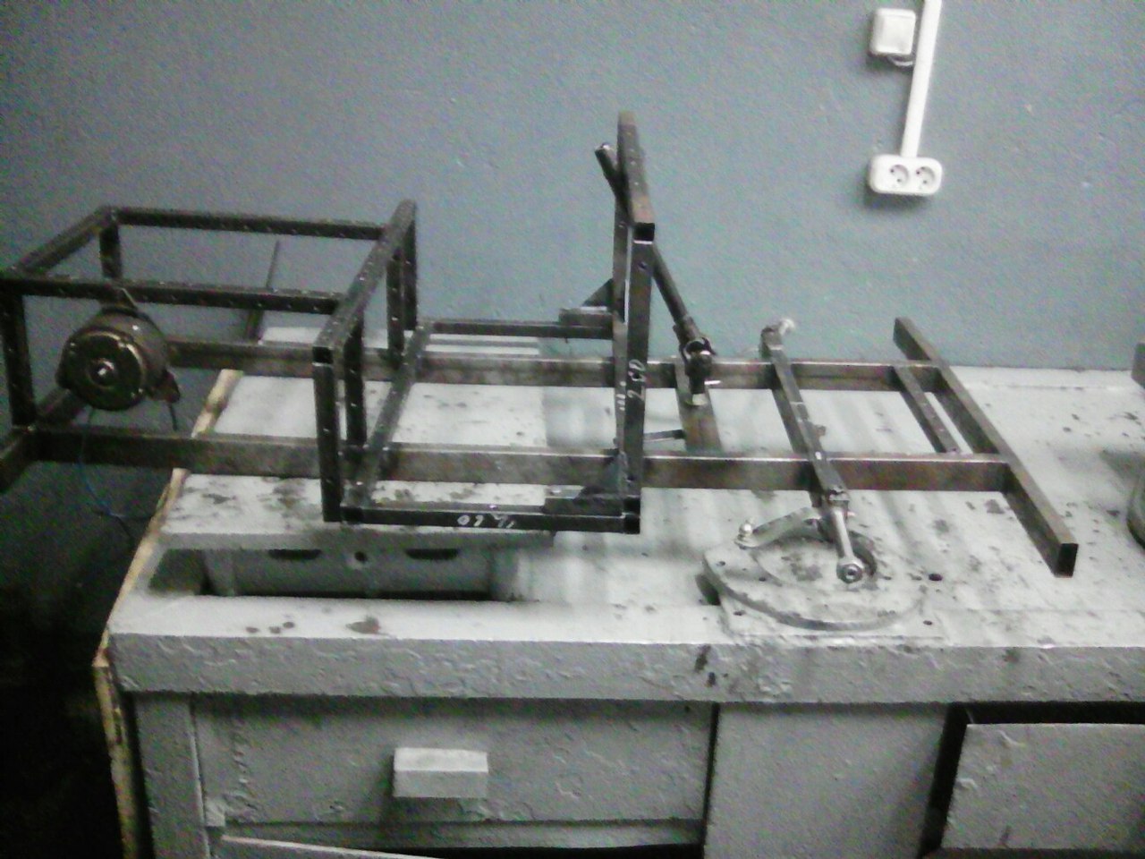

[user]Сулема[/user],  масса рамы 22кг без колес и задней оси в сборе, 20*40 тонкостенный 20*20 стандартный  , 1 местная, ширина 600мм длинна 1100мм , кузов из 8мм фанеры будет , меньшую прочность кузова компенсирует несущая рама , а более легкий кузов массу рамы компенсирует . по сути он будет не тяжелее джипа из 12 фанеры тех же габаритов
