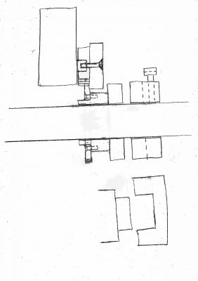

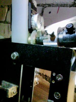

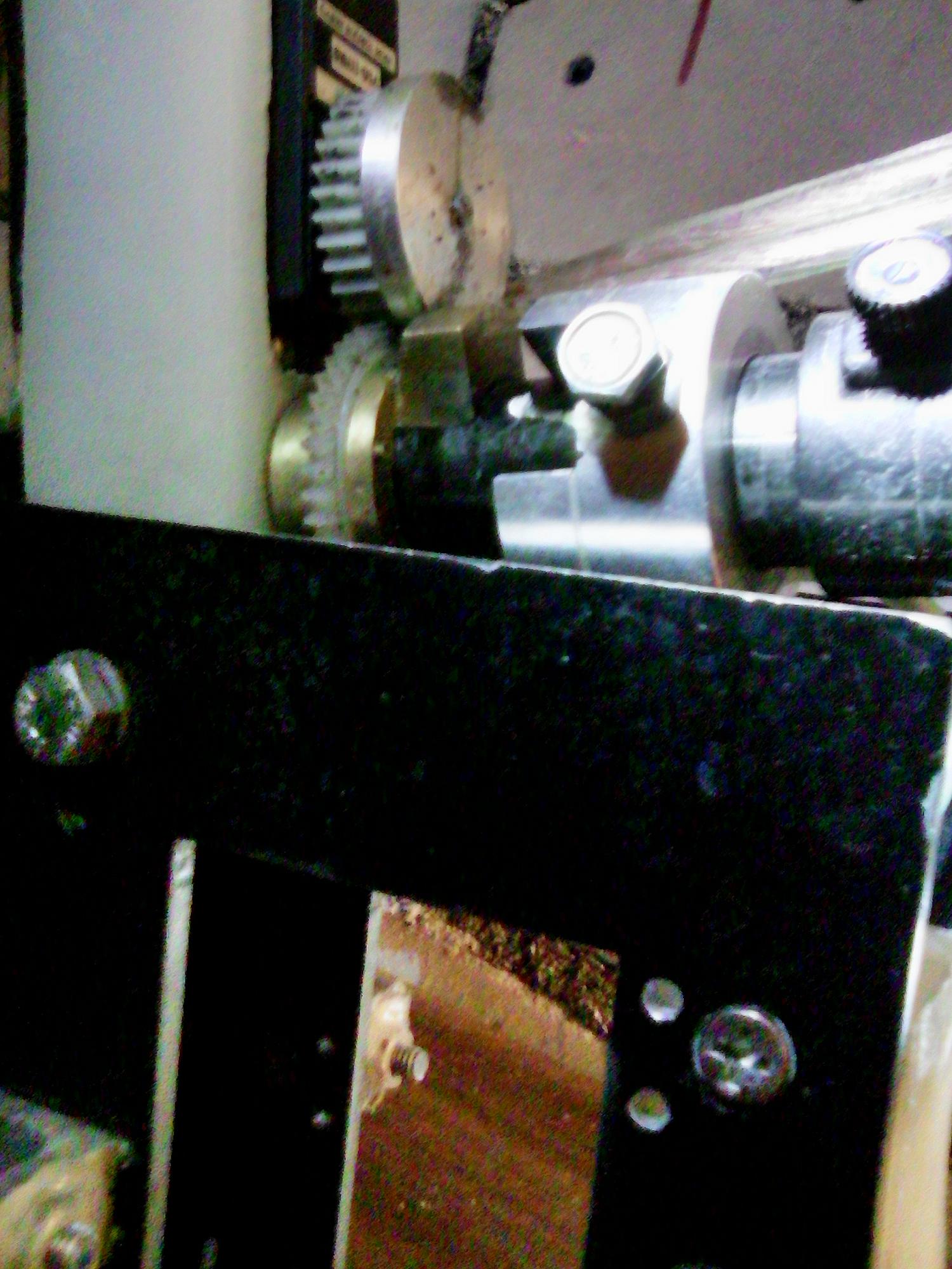

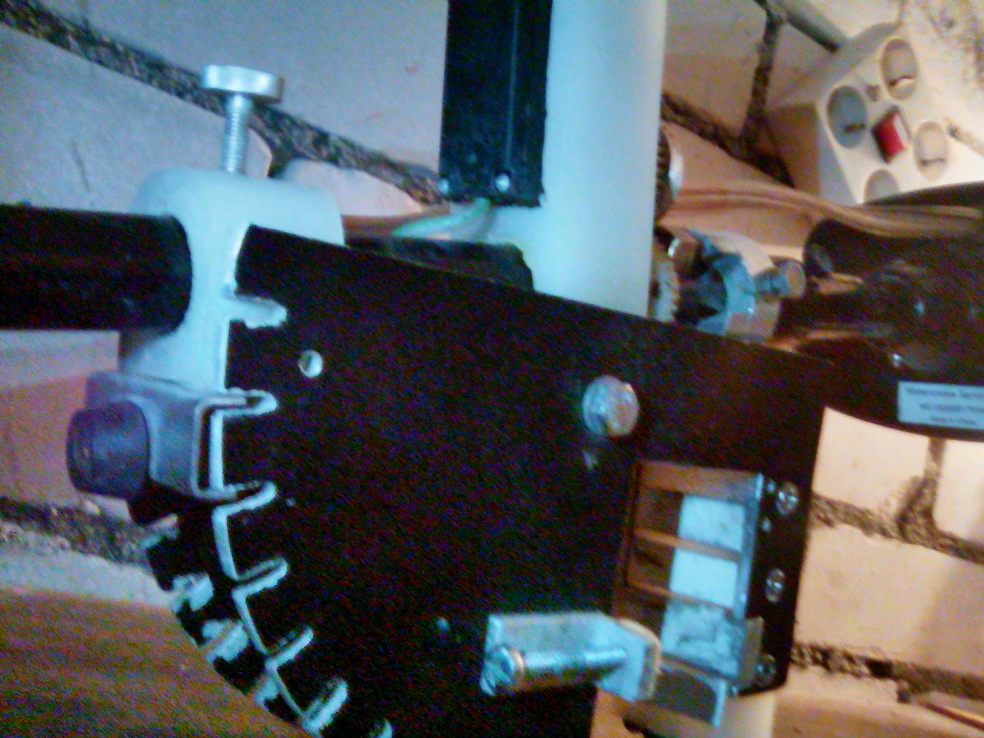

sivan1
Для управления штангой электромотора применены мощные пластиковые шестерни от б\у принтера,на штанге шестерня установлена на разъёмную подложку  с т образным вырезом.
От стандартного управления сервопривода отказался из за постоянного шума.
Управление мотором сервопривода отражено в общей схеме.
Управлять лучше ногой-свободные руки.
По набору электронных блоков для управления замечаний нет-нужно пробовать на практике.
Практика показала прекрасное сочетание плавучего якоря и электромотора с ножным управления(управляемый дрейф).

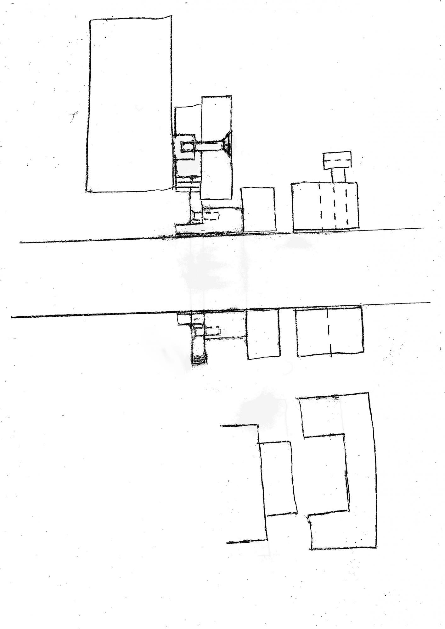

    Было бы идеально сделать 3Д модель детали крепления эл. мотора к транцу, чтобы можно было ее
напечатать, но времени на все не хватает.

Добрый день!
Если знать необходимые диаметры, то можно заказать расточку у них же...
Придется ехать в ближайший магазин и измерять. Верхняя часть муфты должна быть чуть больше (на 0,2 мм) чем диаметр  штанги, нижняя часть муфты должна быть значительно больше ~на 2мм, чтобы штанга эл. мотора свободно поднималась. Крепление верхнего кулачка к штанге посредством 3 винтов, расположенных под углом 120 градусов.

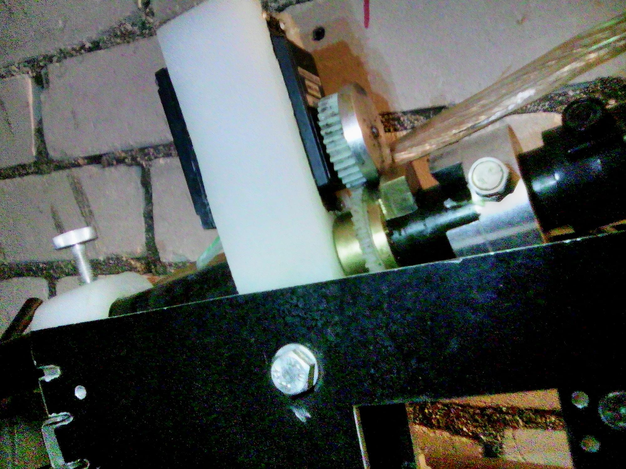

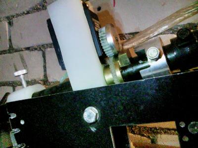

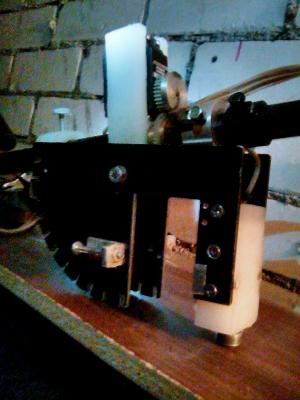

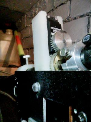

Fishgor
Добрый день
В сети видел две удачно реализованы схемы. У Вас получилась очень интересная и наверное самая правильная с точки зрения механики.

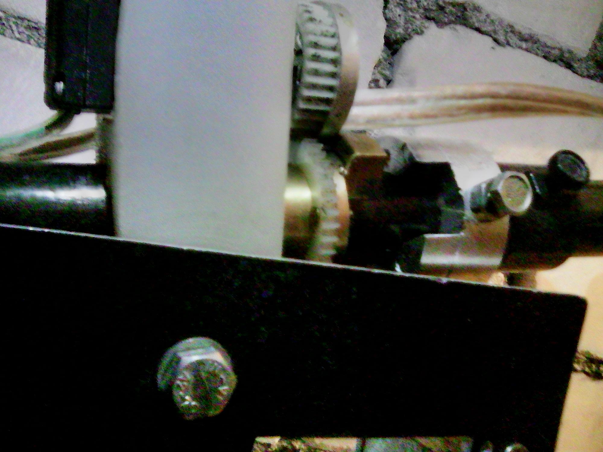

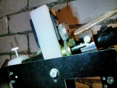

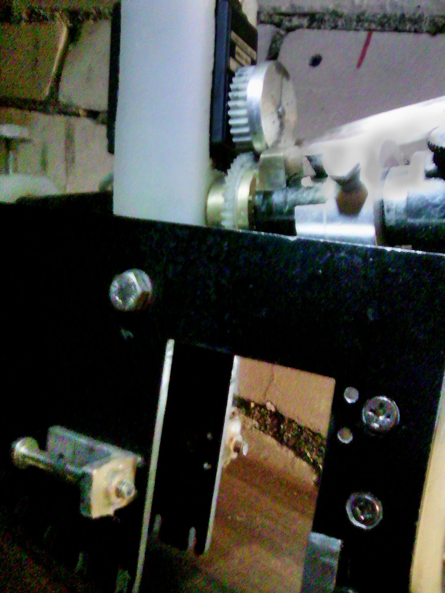

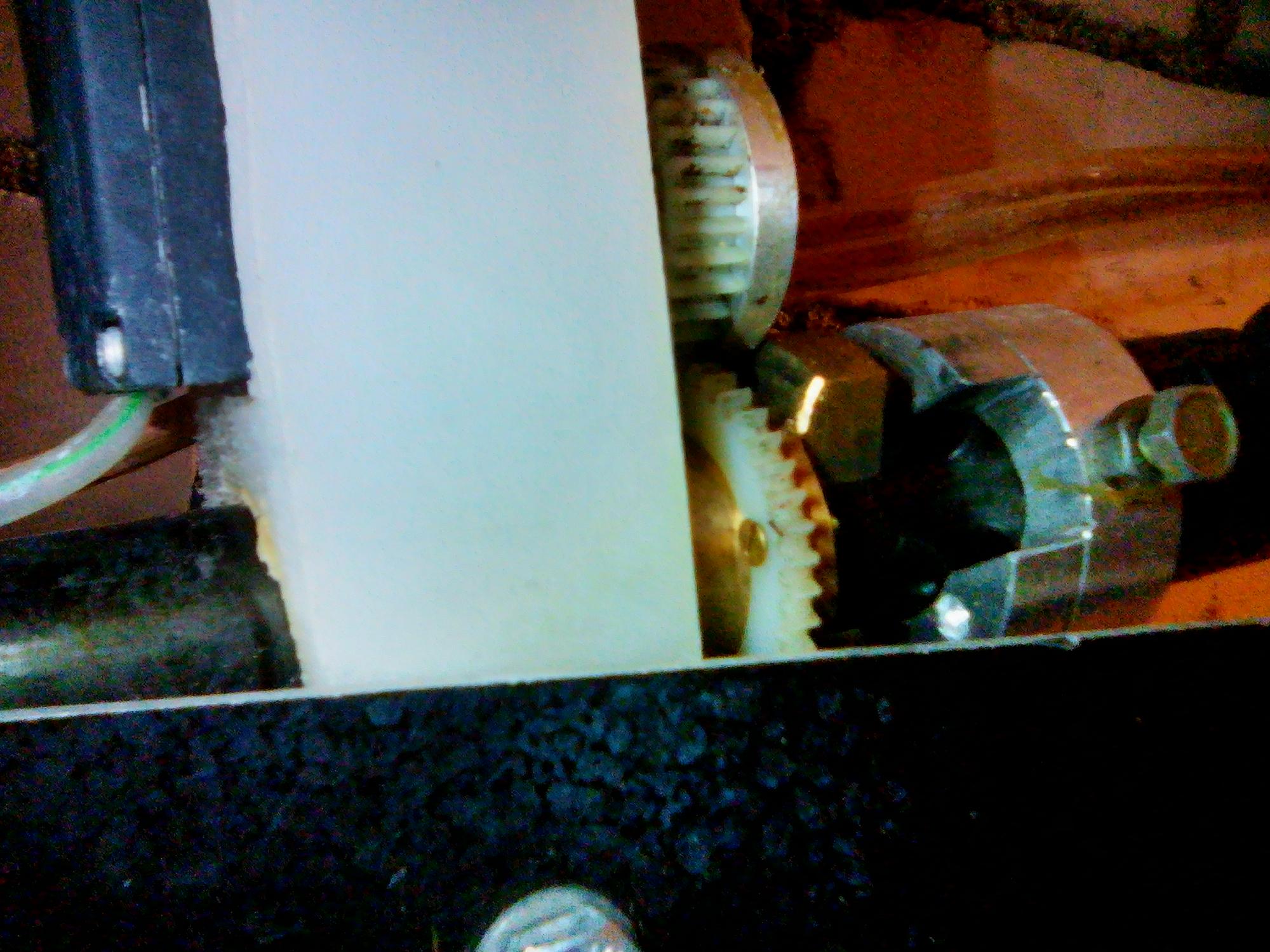

Очень интересует сама механика. Фотографии не очень удачные и не в полной мере позволяют понять что за шестерни, как и в каком месте на штанге их надо крепить. Не увидел какая модель мотор-редуктора (сервопривод) его тяги достаточно?
На Штанге видно верхнюю втулку (имеет паз) я так понимаю алюминий которая жестко закреплена на штанге, она регулирует заглубление мотора (правильно?). Далее идет втулка желтого цвета (материал?) она имеет "шип" (т.е. соединение втулок шип-паз), она свободно бегает по штанге или тоже как то закреплена на "каком то корпусе"? Под ней я так понимаю пластиковая шестерня с принтера (какого?), как она закреплена? Вы эту шестерню растачивали под диаметр штанги?
На корпусе сервопривода видно алюминиевую шайбу и под ней пластиковую шестерню... Вы как то "колхозили" шестерню и шайбу под вал сервопривода или они подошли...(тогда от чего они)? По фото не видно диаметр шайбы он больше/меньше шестерни?
Под сервопривод сделан корпус. Можно подробнее об этом устройстве, может дополнительные фото с размерами как корпус крепиться к валу или струбцине или это корпус который сделан вместо струбцины? Сделайте пожалуйста фото с разных ракурсов с размерами.
пысы Видео и фото, все сняты с одного ракурса :) снимать к сожалению Вы не умеете..... А в общем огромное вам спасибо, то что вы сделали это класс!
sivan1
Зима-схожу в сарай, сфотографирую.

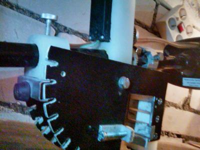

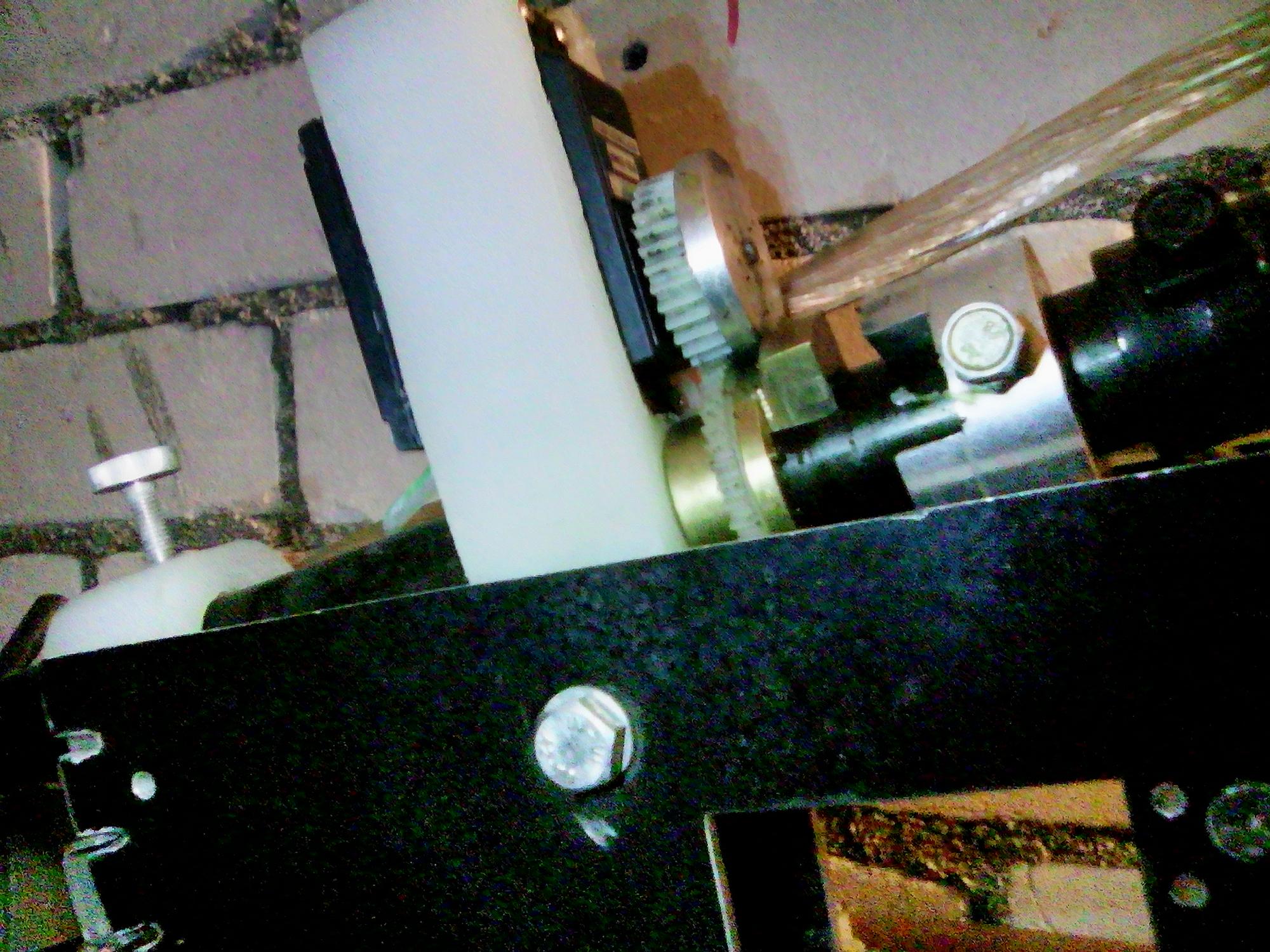

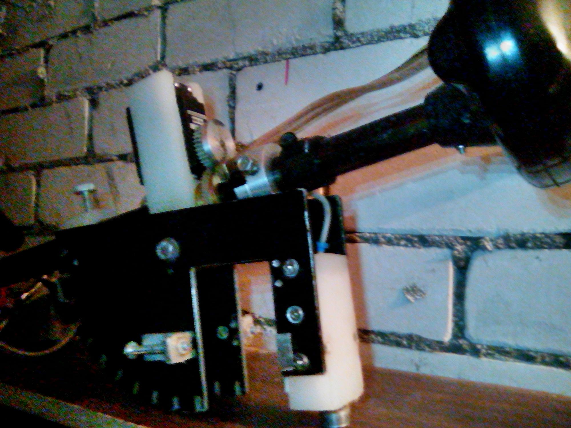

Стандартное крепление оказалось хилым для шторма и рыбалки- переделывалось. Для хода и удерживания по координатам потребуется более мощный упористый мотор -появятся проблемы. Более мощное серво управление например -мотор с редуктором от свеклоподъёмника плюс шестерни от электро мясорубки или червяк на серво машинку. Корпус полиэтилен.
sivan1
Фото соединений.
Добавлено 17 Дек 2016 в 00:36
Ещё подробности.
Добавлено 17 Дек. 2016 в 00:38
Последнии.
sivan1
#66
Пластиковая шестерня резалась в размер муфты электро-резаком и крепится на боковине муфты четырьмя болтами М3 с потай головкой .Разъёмная муфта позволяет на 1 см поднять мотор и перейти на ручное управление.Жёлтое-латунь,белое-дюраль.
