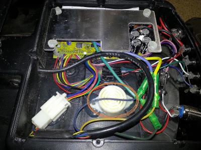

У меня динамик в явном виде на плате контроллера, провод к нему и обрезал.
Включите колесо в полуразобранном виде, поднимите его, чтобы раскрутилось и защита сработала, и смотрите откуда пищит.
Да еще при включениии пищит, можно заметить откуда, но коротко.
us__007
[user]churinga[/user]
Вот же динамик!
