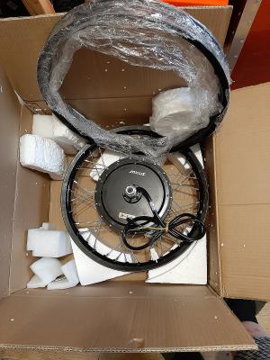

7 апреля (вторник) позвонил, получил ответы на вопросы, сделал заказ на Миникрошку в мотоободе 17 дюймов, плюс второй обод под переднее колесо, колесо быстро собрали, 10 апреля заказ уже передали в транспортную Сдэк, по выходным доставок у Сдэка нет, по треку отслеживалась доставка на завтра (Москва), но сегодня с утра позвонили с доставки и вот уже привезли мой заказ!
Большое спасибо! Надеюсь от меня придет еще не один клиент)) Магазин супер!

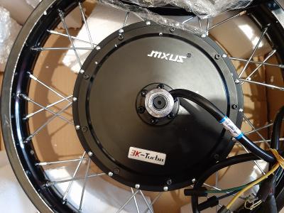

Дио
не давно решился приобрести заспицованный мотор в 26 ободе... поясните  зачем  так заспицовано через извиняюсь ЖОПУ?
как это у вас сделано на фото увидите чуть выше... половина спиц просто болтается в воздухе, головки спиц даже не касаются ступицы... это вы считаете правильно сделано???
понятное дело что мы сами все исправим, а надо и соберем, но если вы продаете товар... будьте любезны продавать надлежащего качества... за это вам платят деньги...
хотел рекомендовать ваши моторы... но видимо лучше просто на кваньшунь обратим внимание...
