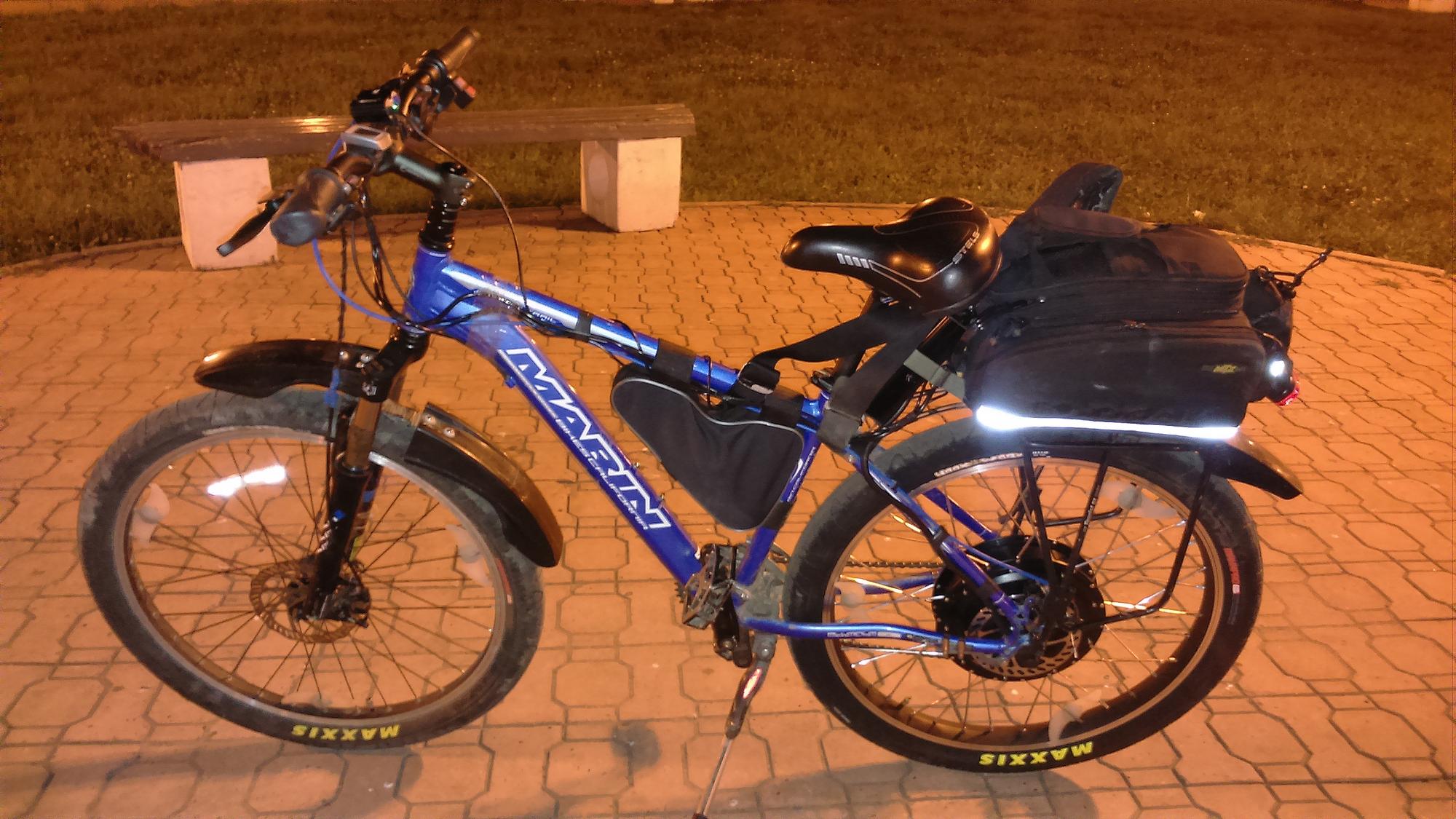

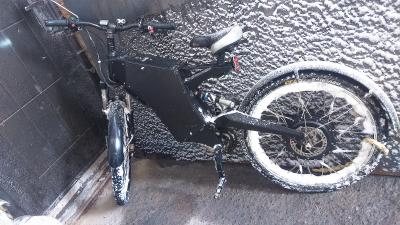

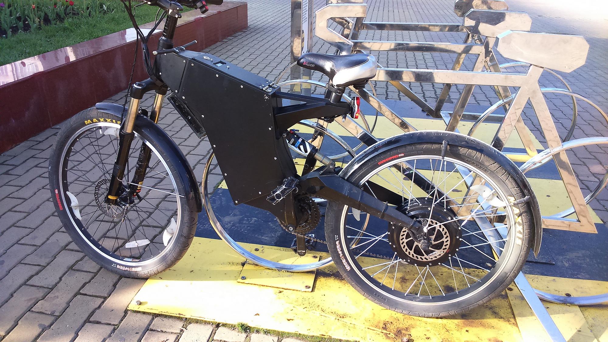

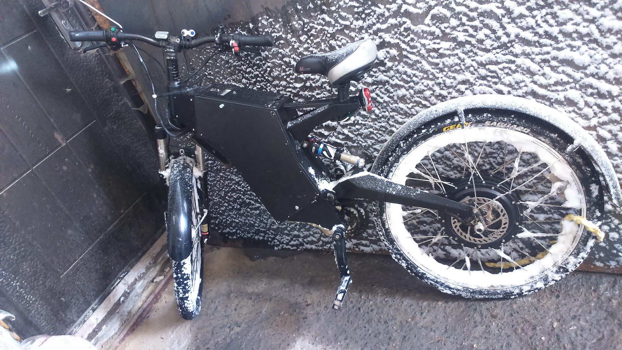

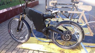

После года покатушек на горном велосипеде, с мотором  E4BIKE Classic 1000 , пересел на Мотор-колесо E4BIKE Turbo Миникрошка 3. (батарея 85вольт 15 а/ч) Для горного велосипеда оказалось слишком мощным. Велосипед вставал на козла при трогании и всячески пытался меня сбросить. В итоге ему это всё таки удалось, но на пешеходной скорости 4км/ч при повороте.)))) Напоролся при падении на руль животом и провалялся в хирургии 14 дней.((((   Но все закончилось хорошо, и я снова в седле. ))) После приобрел раму для электровела.  E4BIKE ONE 130мм.  На которой езжу и сейчас. Впечатления от мотора и рамы сугубо положительные!  Езжу в Ставрополе круглый год!  Дождь, снег, гололед, все моё...Велосипед не берегу.  Гоняю и юзаю по полной!  Контроллер марк 2 вынес в верх. Внизу его забрасывает грязью и брызгами. Замазал его силиконовым герметиком. После каждой зимней поездки с вела стекает вода и грязь. Я его после протираю мокрой тряпкой. Переднюю вилку брызгаю силиконом. Мотор колесо не герметизировал. При разборке после зимней мокрой езды следов влаги внутри не заметил. Сломал ось на мотор колесе. ))) Шумахер блин... Сейчас в стадии ремонта. Две недели без покатушек... Уже извелся весь...)) В общем миникрошка с электро-рамой рулит! Максимальный разгон был 86км/ч. А так по ровной дороге обычно 80км/ч   (при такой скорости пробег 23км.) Больше мне не надо. Динамика разгона впечатляет! Велосипед оставляет машины при старте с перекрестка позади метров на 120. Чего ещё желать... Хотел взять колесо 5 квт. но подумав пока притормозил. Это уже другая конфигурация и другой велосипед надо делать... Всем кто хочет взять миникрошку , хочу сказать, она вас НЕ разочарует!!! Но с рамой для электровелосипеда!  На простую горную велораму ставить не советую. Ездить страшно, и неудобно при старте наваливаться на руль, чтобы он на козла не вставал...)))   Может велик и не козлил бы если бы аккумулятор был вынесен в перед или в центр велосипеда, но он у меня был в сумке на багажнике. И весь центр тяжести оказался смещенным назад.(Речь про горный велосипед.)
