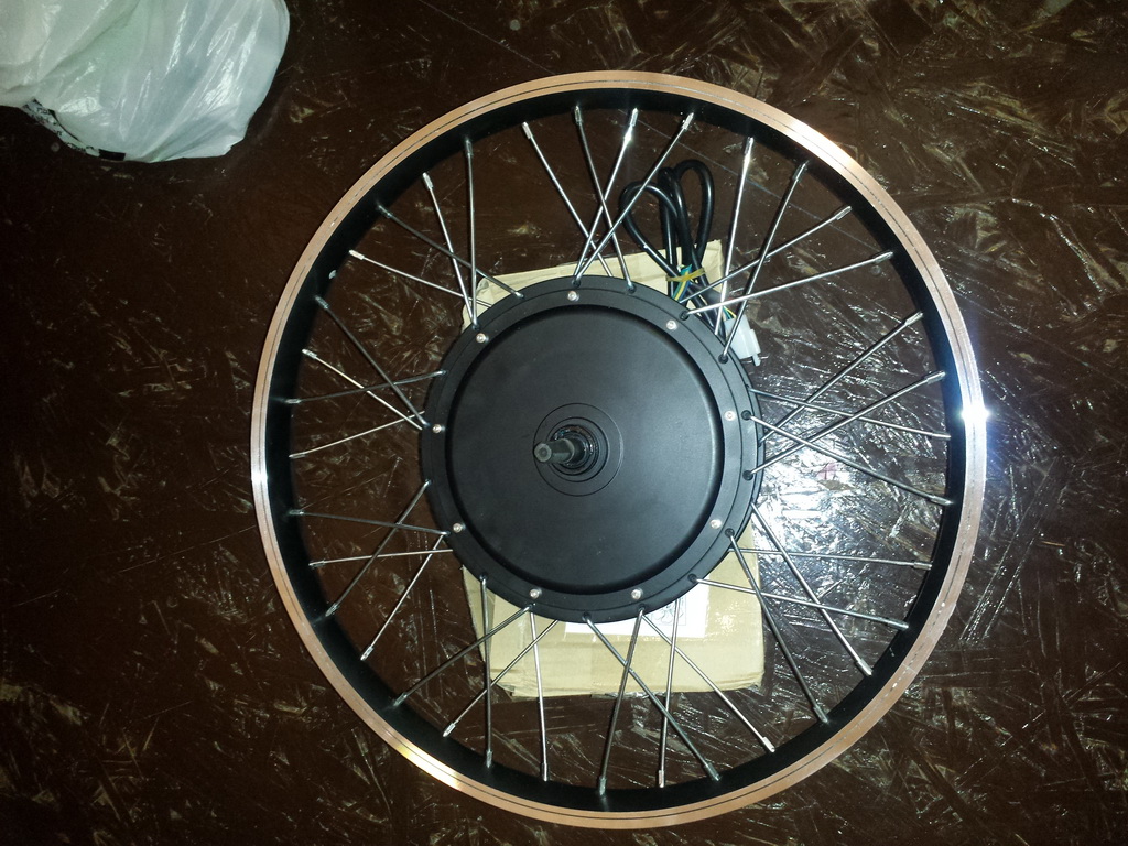

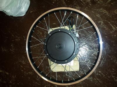

Вот и свершилось  :dance:
Выражаю огромную благодарность Сергею и Валентину за честность и порядочность.
Сейчас это уже редкость когда люди держат свои обещания, но ребята из e4bike выполнили свои обещания !!!! В срок привезли моторы как и обещали !!!
Сегодня конец января  :hello: Мотор у меня на руках  :wow:
Все обязательства выполнены  :hello:
Я думаю один из первых обладателей миникрошки v2
Итак по порядку:

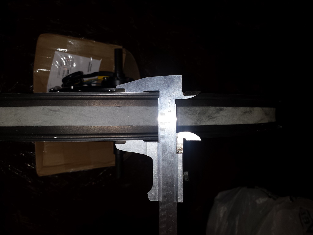

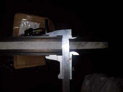

Мотор заспицован в 24" (заказывал именно 24")

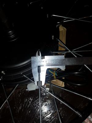

Спицы 3мм внушают доверие
Обод достаточно широкий отлично подойдёт к покрышкам 2.5

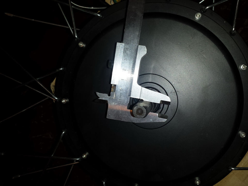

Ось как и обещана 10мм
Провода выходят сбоку как и обещали ,провод термодатчика идёт в общем жгуте проводов
Мотор покрашен достаточно качественно , обод этим похвастаца не может  :bn:  заспицован спицами 3мм класическим для китайцев способам все шляпки с одной стороны.
Вес мотора заспицованого в 24" обод 10кг 200гр. Для столь мощного мотора просто великолепно  :dance:
Пока все  :dance:

Спицовка в такой зонт обязательна, чтобы мотор в симметричном маятнике стоял по центру, китайцы все сделали верно. :-)
