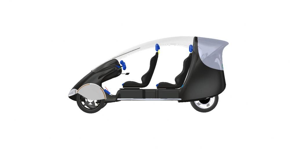

картинки
Торпеда будет редактироваться. Картинка смартфона будет иная: левая часть - навигация, правая - задний вид с камеры

BenGunn
1) Удобно ли будет сидеть второму человеку? (по картинкам места для ног маловато)
2) Не низко ли расположены фары?
VasiliSk
меня если честно тоже волнует вопрос ног для пассажира) с виду ну очень мало места
Garry
У пассажира есть возможность вытянуть ноги по бокам от водителя или сложить их в согнутом состоянии за сиденьем водителя - например если это девушка в юбке.

vladk
Колеса смущают; при таких массе\максималке\цт боковая нагрузка на обод в повороте огого, крупные зарубежные сайдкары и трайки на автоколесах\их подобиях обычно. В спорте ресурс узлов не так важен, там изголяются и с мотоколесами:
Garry
Масса аппарата в 200 кг позволяет использовать мотоколеса шириной 100мм и диаметром 560мм.
При автоколесах трение и их вес будут сильно ухудшать хаоактеристики.

Steel RAT
SMILE1
Цитата: Garry от 08 Июнь 2014 в 17:22
Я разговаривал с НАМИ - они оценили аппарат как L5.
У ЕлГо 4 колеса, потому их оценили как Л6 - это и не трайк и не машина.
Ремни у нас есть.
Не-не, )))) в техрегламенте есть какая-то откаряка про сдвоенные диски. Иначе у Газелек считали бы по 6 колес, ведь у них задние сдвоены. Так что они - трайк без всяких сомнений.
За картинки спасибо.
Только не понял... если колеса консольные зачем делать крылья до оси???

Garry
Больтаться будут без крепления на оси + дизайн.

Garry
Про трение покрышек - автомобильные 200 мм шириной.
Задняя у нас 120мм +2*100 / 120 + 2*200 = 320/420 = 0.76.
Тоесть при такой ширине к-т трения покрышек на четверть меньше и аппарат на 10 кг легче.
Василий, скажи людям на сколько там дальность при 90 кмч изменится ?

VasiliSk
на трение не так много потерь, километров на 15-20 уменьшится
SMILE1
А колесо как снимать, вместе с крылом???
