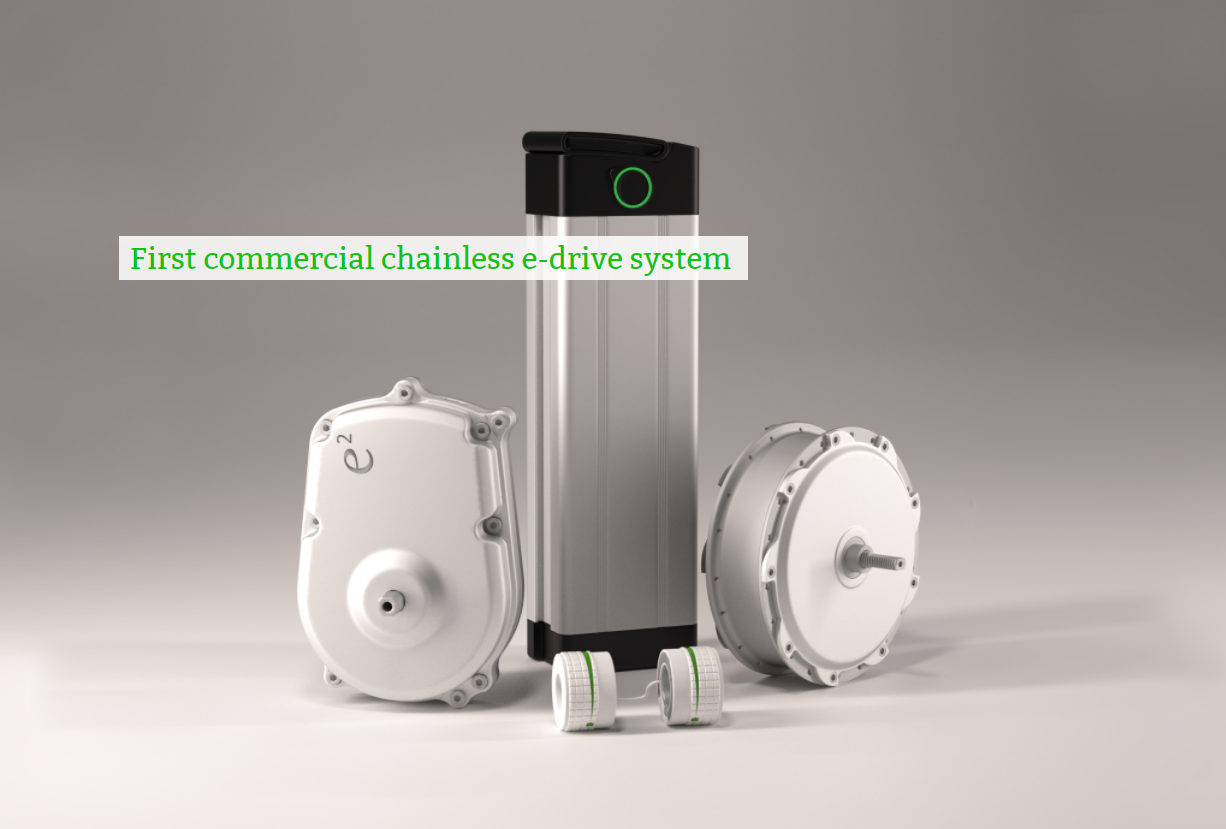

Оказывается идея не нова.
Уже есть коммерческий вариант.
Вот только из-за Европейских норм мощность 250Вт, к тому же ДД. ИМХО в такой конфигурации не полетит, особенно в горку. Нужен хотя бы MAC, можно даже передний  ;-)
SG_
хехе, там батарейка в помощь иначе бы смысла небыло с таким кпд лепить...
