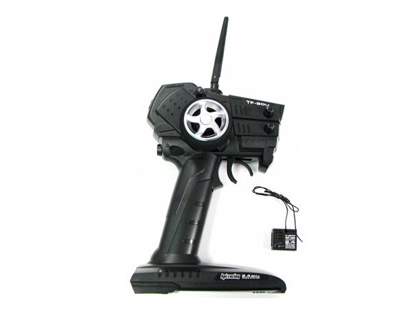

Я бы отпаял\выломал сгоревший драйвер ( 2е бахнувшие микрухи) м\б микрух что на драйвер шла, далее проверил бы работу вперед\назад, если работает то найти сигнал влево\вправо и сделать аналогично через релюшки как на вперед\назад, если вперед\назад тоже не работает, но питание на приемник идет или же постоянно куда то едет, значит приемнику хана... Ищем новый или откуда нибудь такой же слямзить. Бахнул потому что не нужно все время на поворот давить когда едете. Руль повернули, кнопку отпустили. Или еще можно "приколхозить" нормальный пульт ду от RC моделей, например я приделал вот такой : http://www.largescalerc.com/hpi-tf-10-hpi3channelfmradioandreceiver-1.aspx ...
Выглядит как то так : https://www.youtube.com/watch?v=SjiLKiTLZnE
