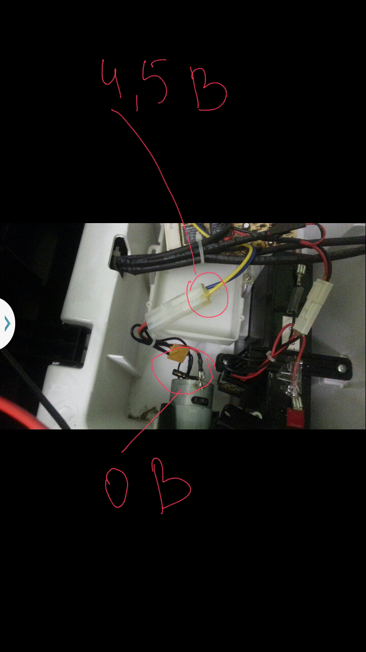

Плата КПП никак не влияет на рулевое управление, релюшки проверяйте тестером, раз они щёлкают, то значит сигналы управления проходят по всей цепочке и управляют ими. Либо силовые контакты подгорели, либо нет напряжения на этих контактах. Теперь тестер в руки и проверять, если нет опыта, то лучше попросит знающего человека. Электролит на движке это ошибка производителя, т.к. там напряжение меняется при изменении направления движения машины, можно заменить на керамический конденсатор для поглощения помех.
Sergey87
На аккумуляторе 6.4 в остальное описано на картинке. Делаю вывод что потеря питания где то в силовых проводах подходящие к двигателю. Единственный вопрос почему такое падение напряжения с 6.4 до 4.5 в?
Дмитрий_ЕКБ
меряйте сопротивление проводов и мотора, чудес не бывает
померяйте напряжение на аккумуляторе при нажатии педали и с пульта вперед-назад или напрямую мотор на аккумулятор цепляйте или так же напряжение меряйте.
у меня принесли такой же аппарат, так у него просто аккум разряжен был и при попытке привести его в движение, он только щелкал релюшками, т.к. под нагрузкой напряжение падало и реле размыкалось, а музыка и фары горели нормально. новый аккум и поехал
Sergey87
Вот как было. Купили машинку полностью ее разрядили в активном пользовании. Затем ее зарядили и нам этлй зарядки зватило на 3 месяца. Затем опять зарядили но зарядки хватило на пару недель и машина разярдилась очень быстро хотя была отключена. И действительно машина еле еле ездила еле трогалась с места хотя релюшки щелкали.В итоге после очередной подзарядки машинка стала выдавать чудеса т.е перестала ездить впнред-назад
adig05
Такие симптомы предвещают операцию по пересадке аккумулятора!
Stalker
Как правило зарядники из комплекта это убийцы аккумуляторов !
Хотите долго ездить на одном комплекте АКБ - обзаводитесь нормальными зарядными устройствами .
Комплект из двух батарей по 7Ah из палатки вторсырья , при нормальной зарядке (самодельной),
прослужил 4 года и будет катать пятый сезон .
