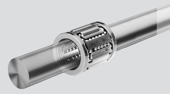

А что если сделать башинги целиком на всю длинну штанов..? вставные, а ноги в них скользить будут.. чуть выше штанов по высоте... вилку высокой хочу сделать, на 100мм хода переделать..
В качестве бушингов взять аллюминие трубки, полированные изнутри.. и пыльники на всю длину ног

Я тоже думаю такое сделать , но сам сделать подобие этих подшипников хочу так: (объяснятель я не очень) взять бушинги вилки, сделать в них отверстия чуть менее чем диаметр шарика подшипника, потом большим сверлом сделать конус , макс диаметр снаружи, чтобы шарики вставлялись снаружи бушинга и немного выступали изнутри. Потом в этой  всей конструкции шарики "приклеить" литолом, вставить в штаны вилки, потом вставить ноги, и радоваться улучшению ашанчика))
Шарики подобрать так, чтобы ноги в штаны слегонца туговато входили.
Оцените идею пожалуйста :-)
Я учитываю что могут накатываться дорожки, надеюсь то на год хватит.. вилку все равно менять как и раму , т.к. дюймовая....
Пыльники хочу сделать гофровые, то есть чтобы не было "оголенных" ног
Шарики сами по себе подшипниками не являются. Для того чтобы шарики стали подшипником, нужно обеспечить возможность движения самих шариков на 1/2 пути движения механизма. Т.е. обойму с шариками нужно либо пустить в свободный полёт, чтобы у неё была свобода перемещения на половину хода вилки, либо обеспечить циркуляцию шариков, как это делают в подшипниках линейного перемещения для станков:
Кстати, существуют ещё композитные бронзо-графитовые бушинги, применяемые иногда вместо линейных шарикоподшипников там, где с шариками могут быть проблемы:

почему не делают бушинги на всю длинну штанов - должно быть свободное пространство для продуктов распада пар трения и для пыли грязи - иначе будет как с шариками - поест хром-сталь и сотрёт алюминь, притом очень быстро , потом забьётся и не будет работать вовсе.
главное на паре трения это масляная плёнка - лучший подшипник скольжения, а по сему люминь полировать не нада , наоборот нужен хон(шероховатая поверхность), для лучшего удержания масла .
если использовать в качестве бушинга алюминий - стоит поискать для него покрытие. в своё время была в россии придумана такая мастика чёрная (название запамятовал) которой покрывали поршня. ну и в масло присадки никто не отменял(мольбден, графит и тд)

А почему квадратный профиль не используют в перьях? 4 ролика со всех сторон нормально обхватят в двух точках.
dimad63
У меня именно так и сделано  1 ногая вилка  Конандэйл лефти .
NF150RUS
Мне интересно и впрям : почему ..? ведь не так дорого и трудно же... зато ход без тупизны..

если делаешь с нуля - то какой смысл использовать круглые ноги ?
пусть они будут Н или П профиля , и по внутренней стороне будет ходить ролик.
а вообще делай рычажную вилку. это фетиш и олдскул )
