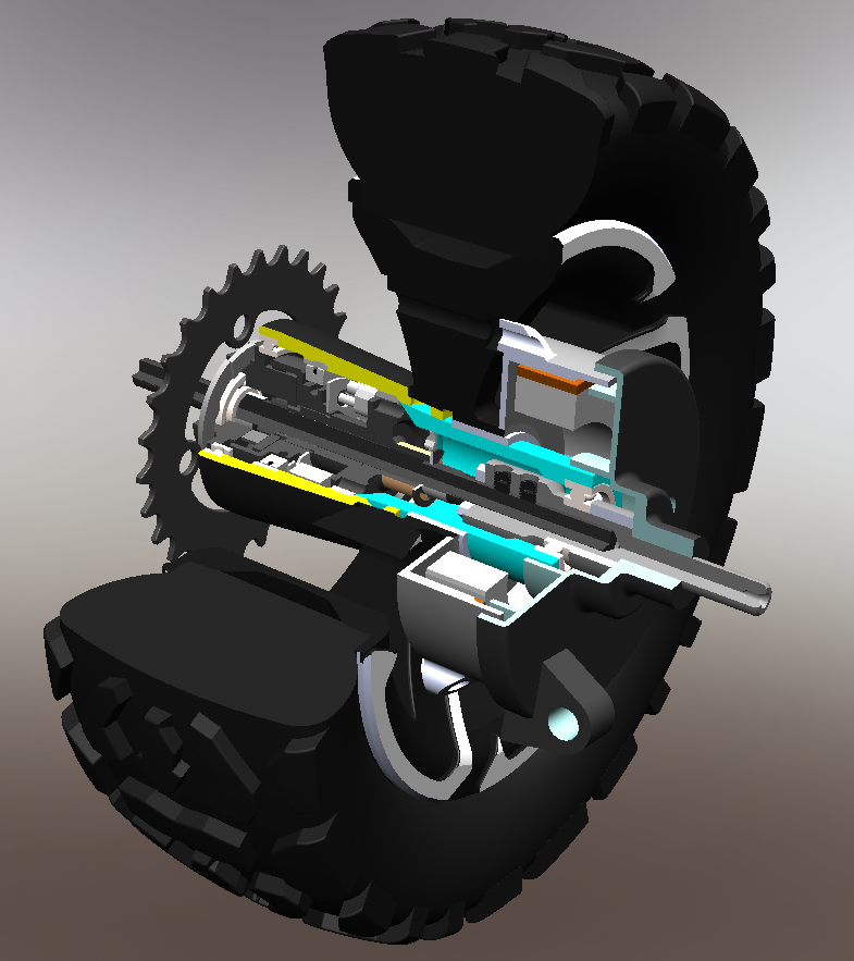

Цитата: Бабай от 29 Окт. 2016 в 00:17... и начну доделывать заднее колесо (кое-что уже готово).
Хотя тормозной барабан, вместо дискового тормоза, был почти готов, не решался на установку купленной когда-то трёхскоростную веловтулку NEXUS.
Торчательность её механизма переключения, при моём стиле вождения, внушало мне страх повреждения и бесполезности такой модернизации.
Случайно наткнулся на информацию об автоматическом переключении передач двухскоростной втулки SRAM automatix, которая толще веловтулки NEXUS и точно не входит в маленькую ступицу нашего разборного колеса.
Изучив устройство SRAM , на свой страх и риск того, что может не получиться, купил её, разобрал, измерил детали и, нарисовав модели деталей механизма, собрав виртуальную сборку, понял что может получиться.
Теперь могу сказать - получилось  :-O
Осталось "облизать" и покрасить
Теперь очередь за маятником  :bw:

Бабай, ну это уже за гранью. Решено столько надуманных проблем и задач, при том какими то космическими технологиями, что даже  ужас берет от масштаба=)  Ведь проще все решается: покупается литой диск с обгонкой и нормальная тормозная машинка. Цепь? Родная с шагом 6,3 служит нормально при нормальной смазке и с обгонкой (натяг постоянный, нет колебаний). Более крепкая цепь с шагом 8 ставится ценой замены двух звезд и самой цепи (1,5рубля). Звезда на 55 зубов под 8ую цепь по диаметру размером с диск. Но энергию большая цепка жрет заметно сильнее, самокат с ней тупит. я вернул обратно  родную цепку 6,3. Проблем - никаких. Если пробеги - большие и нагрузки - повышенные, то надо просто в другой класс аппарата уйти и не мучить механизм. У того же ув. Ришара давно отработаны аппараты на основе лисапедоподобных самокатов с МК. Там вобще нечему ломаться. бери и езди=) Есть лисапеды в конце концов, там тоже все приспособленно к нашим дорогам не сравнимо с нашим ево-сити.

Цитата: магнитчик от 03 Янв. 2017 в 23:09Ведь проще все решается: покупается литой диск с обгонкой и нормальная тормозная машинка.
Диск меня устраивает тем, что он разборный (если прокол будет). Не придётся упражняться в русском матерном.
Я ездил по говнам с песком в любую погоду.
Машинка у меня нормальная - BB7. Поставил зимой, когда грязью были сожраны родные колодки.
Колодки BB7 сожрались через 3 недели, когда мороз ещё не установился. Купил новые колодки за 1100р - ещё 2 недели (10 дней по 8-10 км) ... больше не стал покупать. Ездить в москву - это ещё 200 р и день пропал.
ЦитироватьЦепь? Родная с шагом 6,3 служит нормально при нормальной смазке и с обгонкой (натяг постоянный, нет колебаний). Более крепкая цепь с шагом 8 ставится ценой замены двух звезд и самой цепи (1,5рубля).
За 6 или 8 мм цепью или звёздочками надо ехать в Реутов или в Москву. За полгода - 6 мм цепи ушло 3 штуки.
Велоцепь и звёздочки 12,7 я куплю за 1,5 км от дома и послужат они не меньше года.
ЦитироватьЗвезда на 55 зубов под 8ую цепь по диаметру размером с диск. Но энергию большая цепка жрет заметно сильнее, самокат с ней тупит. я вернул обратно  родную цепку 6,3. Проблем - никаких.
Любая цепь жрёт энерию, если мало зубьев и много оборотов. А 11 зубьев ведущая - очень мало.
У меня ведущая будет 22 зуба и оборотов не ней будет ... сколько было, разделить на 4,25. Огромная задняя звёздочка 55 не позволила бы запрыгивать на бордюры (бордюр будет натыкаться на цепь, в первую очередь) а у меня буде 26.
ЦитироватьЕсли пробеги - большие и нагрузки - повышенные, то надо просто в другой класс аппарата уйти и не мучить механизм. У того же ув. Ришара давно отработаны аппараты на основе лисапедоподобных самокатов с МК. Там вобще нечему ломаться. бери и езди=) Есть лисапеды в конце концов, там тоже все приспособленно к нашим дорогам не сравнимо с нашим ево-сити.
Всё это мне известно. Но велики я крутить не могу (облитерирующий эндартериит), а самокатт Ришара не влезет в лифт.
Мне нужен аппарат не длиннее 1250 мм или OMAKS V1, который не прослужил и полгода.
Сделаю самокат, займусь OMAKSом. Мне нужно иметь 2 аппарата, чтобы можно было чинить один, если сломается другой.
