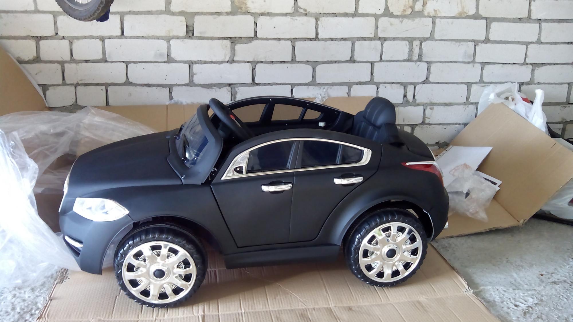

Vladimirych
Приветствую одноклубники!
У меня появилась проблема, машинка не едет вперёд. Ни от педали, ни от пульта.
Реле щёлкает!
Появился "накат" т.е. она легко катится, (двигатели не замкнуты)
Если есть варианты, подскажите пожалуйста.
Может реле подгорели?
Прикупил четыре авто реле с колодками.

[user]Vladimirych[/user],
Фото платы ЭБУ крупным планом с двух сторон в студию!

Сейчас открыл моторный отсек что бы ещё раз проверить.
Плата чистая, механических повреждённых и обугленных  деталей незаметил, на этом все мои знания в электронике закончились :pardon:
Включил, назад работает и на первой и на второй скорости.
Вперёд, щёлкал подряд много раз. И раз на двадцатый вперёд сработал, но только один раз.
Спасибо за отзывчивость, вся надежда только на вас!

[user]Vladimirych[/user], проверяйте мультиметром (либо лампочкой на 12В) что на моторах, что на релюшках после коммутации. Так или иначе найдете проблемное место, общее представление от пути протекания тока ведь есть?
Не отследил по теме, установили Вы плавный пуск или нет, но быть может в нем дело?
