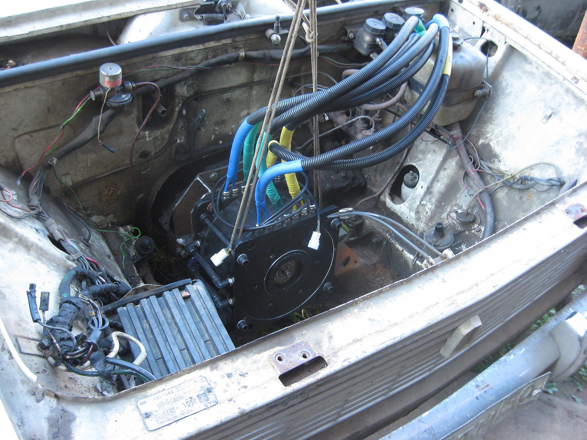

Всем привет! Только зашел на форум, ничего тут не  знаю.
Переоборудовал 2101 на электротягу. Двигатель Голден Мотор 20 квт.
С коробкой, со сцеплением. ГЦС, правда, не работает, переключался без выжимания.
Без  коробки, натурально, нельзя - с 4-й не трогается.
Двигатель без напряжения сильно подторможен магнитами.
Вообще после электромотора на ДВС смотреть не хочется.

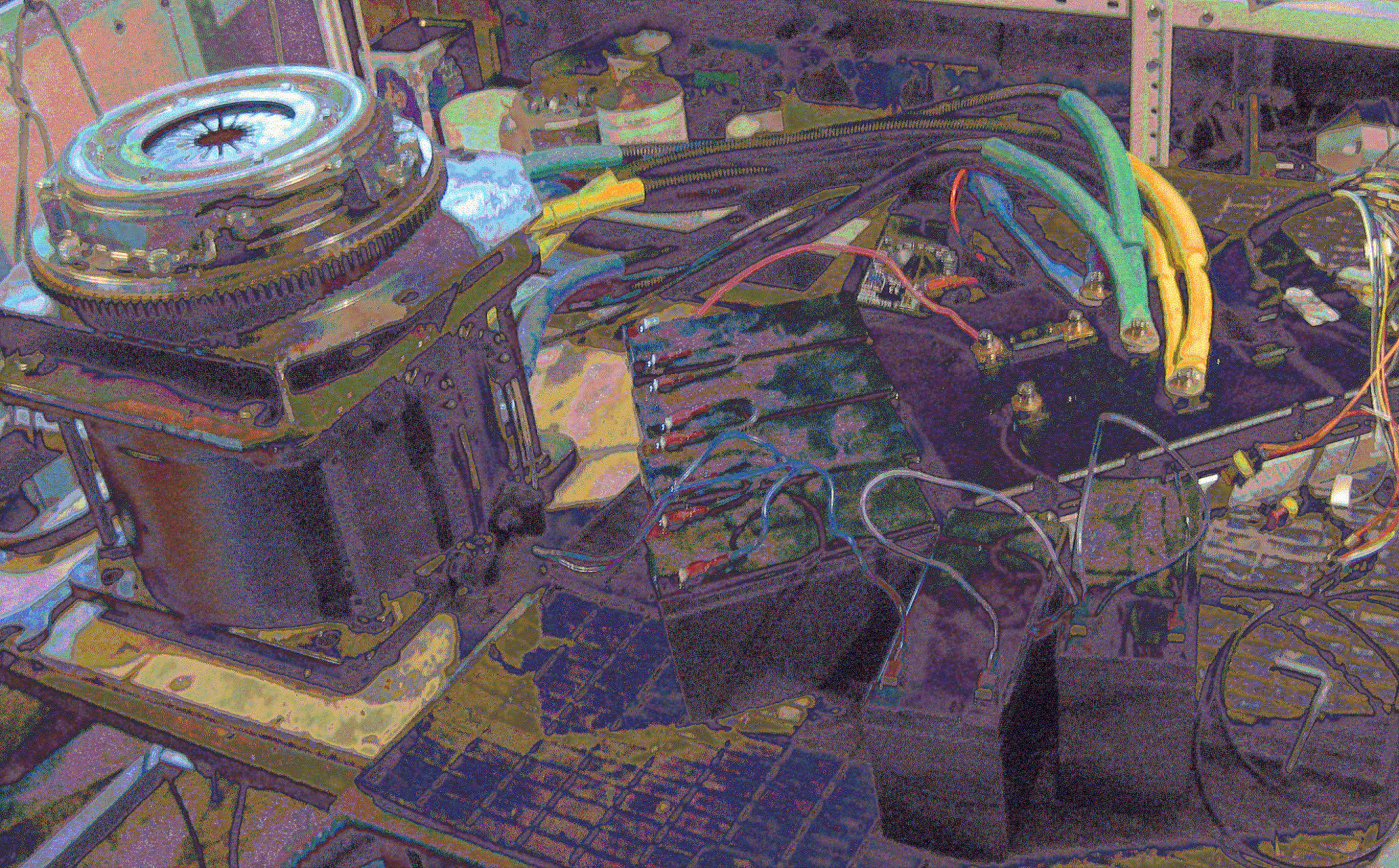

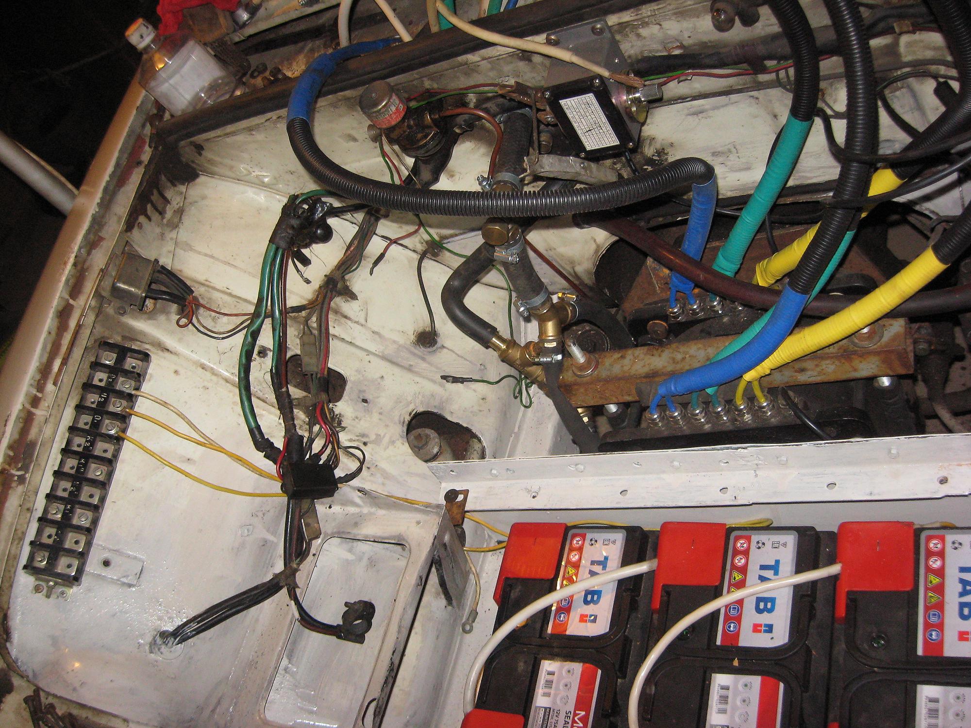

ferkel64
Пробег точно не знаю - не считал и до упора не гонял.
Мотор 72 вольта, батареи 6 шт. 75 а.
Контроллер VEC 700.
Двигатель по диаметру влез еле-еле, на балке лежит армированная резина.
andruxxa
Ого! Классика ). А каким образом пристыкован мотор к кпп? Оставили родной маховик?

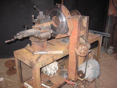

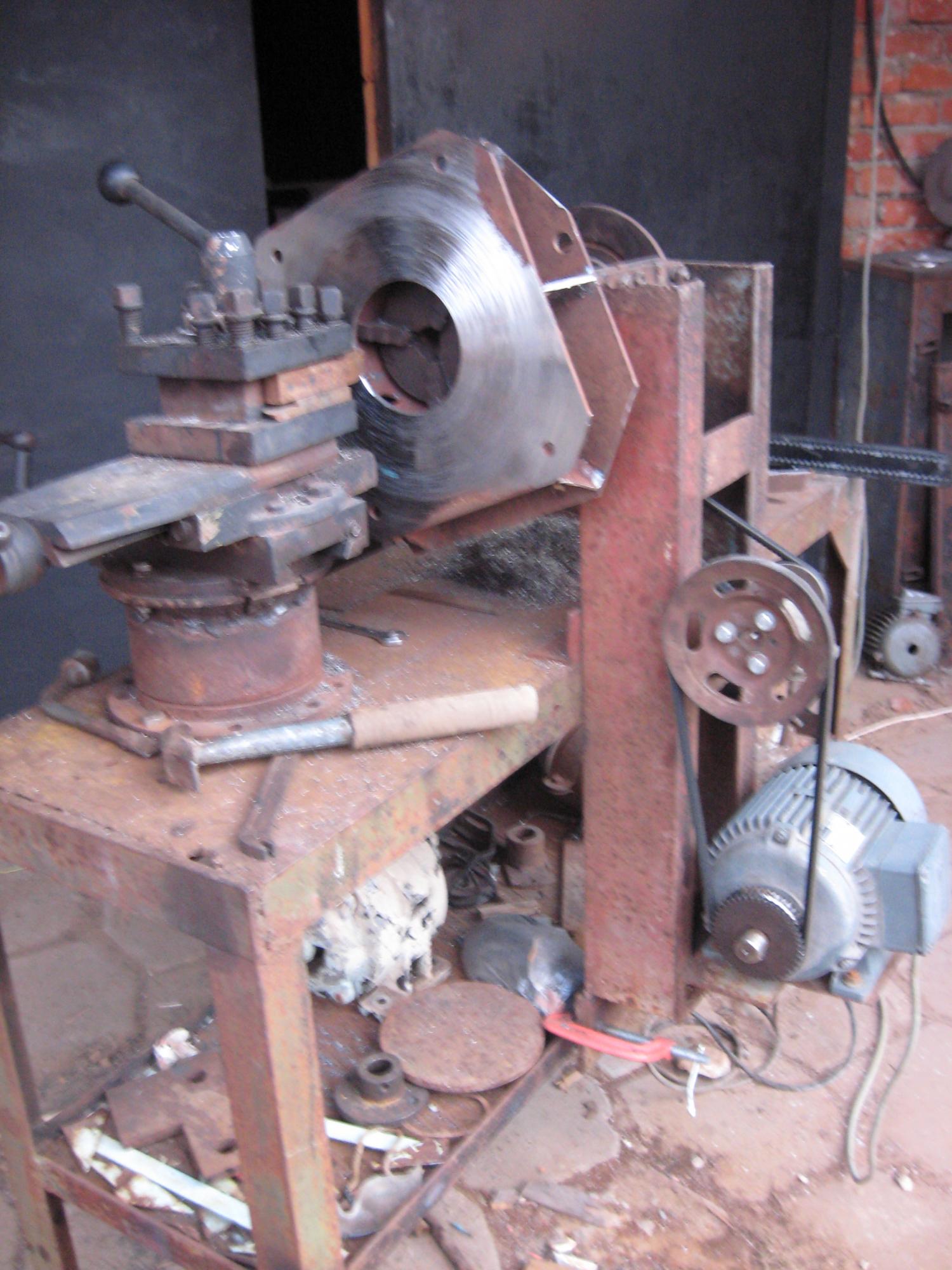

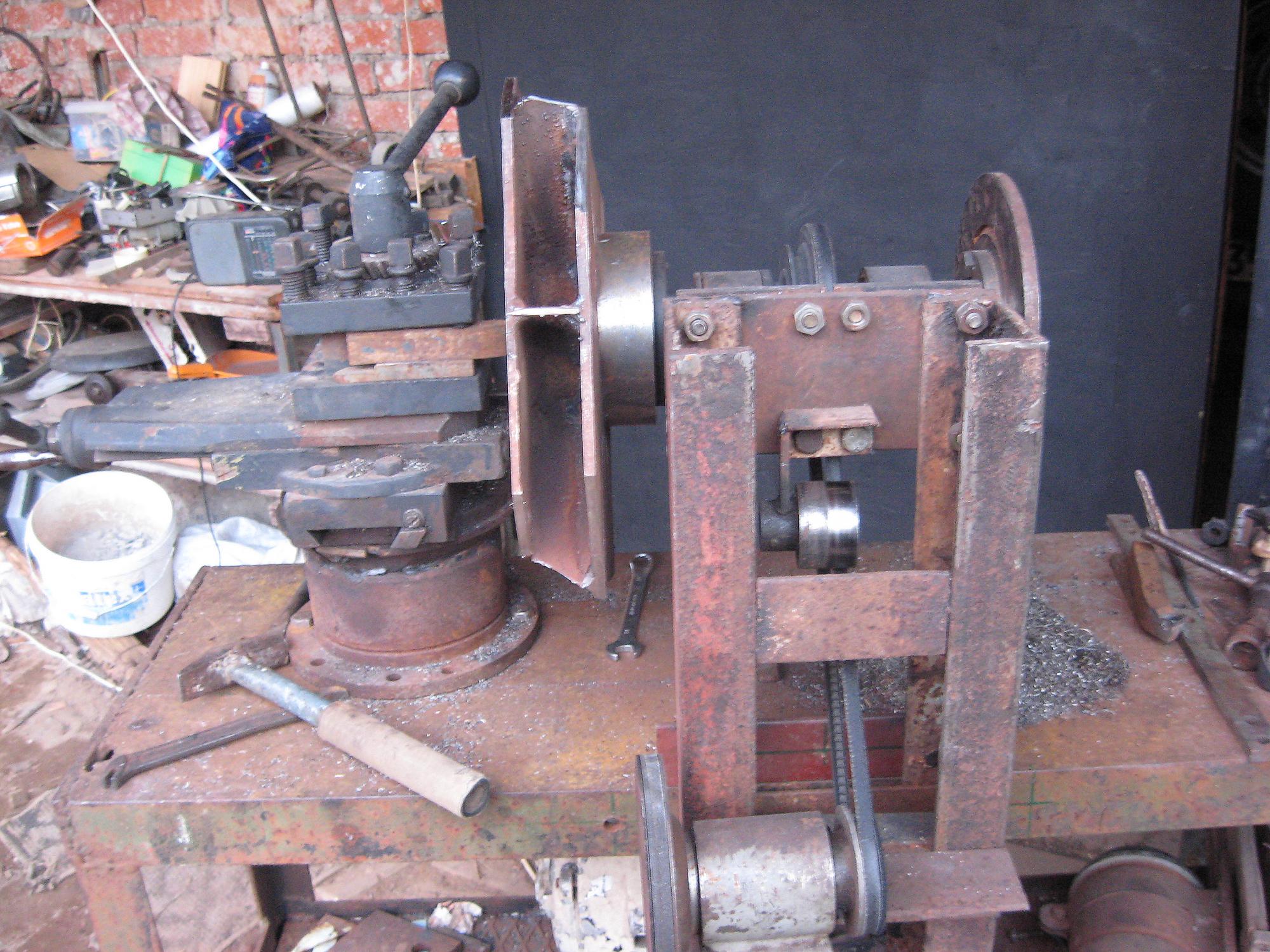

ferkel64
Маховик родной, вставку делал сварную шириной 52 мм, обрабатывал за один установ
с двух сторон.
Центрировал по подшипнику, вваривал в прослабленные отверстия втулки.
З
Станок самодельный, прошу пардон. С коробкой не снял - тоже пардон.
