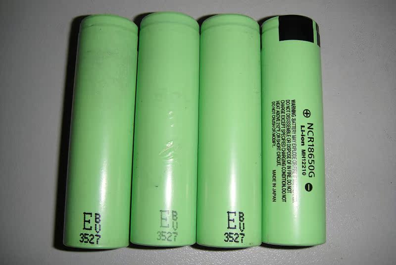

Пересчитал вышло ~250Втч/кг - очень хорошо, а реально есть в продаже 270Втч/кг?
ЦитироватьПересчитал вышло ~250Втч/кг - очень хорошо, а реально есть в продаже 270Втч/кг?
Ну да, это верно. Зависит, как считать.
Рекорд по реальной (удельной) емкости, принадлежит вот этим цилиндрикам:
Заявлено 3400Мач, это примерно 270Втч/кг.  :exactly:
В продаже есть, но для электровела, они не очень. Вн. сопротивление высокое, разрядные токи, соотв., - низкие.  :neg:

tony16
Уже давно нет. NCR18650G 3600mAh
