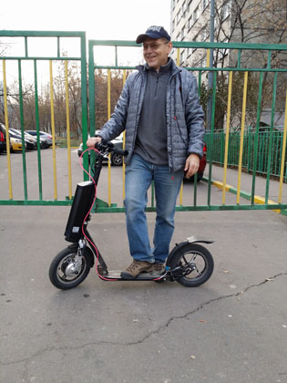

Теперь попытаюсь объяснить, почему планируется поместить батарею на рулевую колонку. Тем более, что дека у донора довольно плоская и разместить там батарею значительной емкости не получится. Предлагаю внимательно посмотреть на следующее фото:
Здесь показано, что даже если стоять на согнутых в коленях ногах на деке самоката, между ездоком и рулевой колонкой имеется достаточно свободного пространства (обведено красной линией). Если в это пространство поместить предметы шириной не более, чем ширина деки самоката, то они не будут помехой даже если при движении активно отталкиваться ногами. Потому что толчковая нога обычно находится в стороне от деки самоката и основное ее движение при толкании вниз и назад.
Также тем кто собирается переделывать самокаты в электро- следует обратить внимание на такое важное обстоятельство: Ни батареи, ни какие другие электро- элементы ни в коем случае не должны уменьшать пространство для ног на деке самоката! Т.е. на приведенном выше фото показано, что мыски ботинок можно свободно расположить на деке самоката и им не должно быть помех.

ReSharVladimir
Сделана задняя вилка с пяткой для опоры. (Спасибо [user]Александр74[/user]!) Еще приладил крылья:
Переднее крыло сконструировано из крыла, аналогичному заднему. Оно разрезано на две части по месту, которые заклепками закреплены на изогнутой металлической пластине. Туда же приклепан уголок для крепления крыла к передней вилке.
Переднее крыло пришлось в задней части делать коротким, чтобы не мешало складыванию. Позже попытаюсь нарастить его заднюю часть куском резинки.

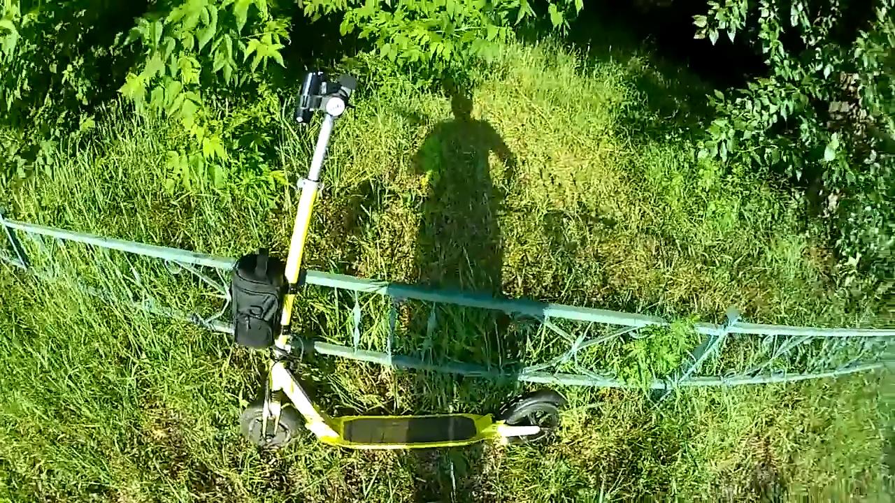

Солнышко светит по-весеннему, достал со шкафа свой недоделанный проект и отряхнул с него зимнюю пыль. Вот сейчас думаю, в каком исполнении делать кофр для батареи, в виде мягкой сумки или в виде вандалозащищенного бокса? Кто что думает?
http://elsamokat.narod.ru/
Scooters2
Если вы про батарею к этому самокату
, то, по моему мнения, при расположении батареи на рулевой трубе со стороны ездока, лучше бокс. Боксы одинаково красиво смотрятся как сзади, так и спереди рулевой трубы на таких самокатах. Батареи в сумках лучше смотрятся спереди рулевой трубы. Лично я сделал бокс и на него одел сумку в роли декоративного чехла и повесил спереди трубы.
Основывался на этих вариантах: боксы с обеих сторон
сумка спереди
