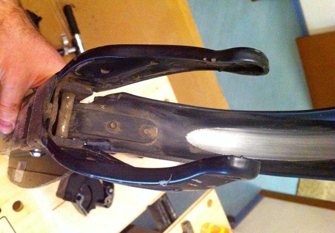

Заехал сегодня в автосервис, думал помогут заварить гуся аргоном.. сварщик сказал: "Без шансов!", но потом смягчился и сказал: "Разбирайте полностью и несите, посмотрим, но ничего не обещаю"... Пришел домой, все разобрал... Похоже, сварщик был прав  O_O
Открытый перелом в двух местах   :neg:
Электрификация откладывается.. буду искать гуся, благо он съемный. Мне кажется варить - бессмысленно, будет постоянно отваливаться.
Ну вот зачем они сделали такие тонюсенькие перемычки с кусками пластика в полостях.. Непонятна мне такая логика.
Не знаю даже стоит вести к какому-нибудь сварщику, который не пошлет меня сразу с такой бедой? Есть наметки?

[user]sashik[/user], зачем  Вам защелку восстанавливать, просто приварить гуся в эту нишу. Вы всёж и сами его складывать не собирались.
Тоже были такие мысли, но приложив эти две пластинки, которые выполняют роль "гуся", без защелки, сразу к деке и ... понял, что оно туда без напильника не приварится :( Дело в том, что гусь к деке обращен углами, а не плоскостью...Чтобы реально было приварить - нужно огромный угол спилить болгаркой, но тогда он ниже будет сантиметров на 5... не, не вариант. Работаю над тем, чтобы найти посредника/знакомого, который поможет привести из Швейцарии/Германии/Англии нужную запчасть.
Там все есть! 20евро деталь.
только не ниже  станет, а выше дека поднимется на 5 см.
Может, попробовать найти того, кто сможет выфрезеровать эту деталь целиком, без пластиковых вставок? Всяко надежней будет, чем пустотелая, да и конструкцию менять не придется.

Докладываю...
Деталь (Блок Сложения) купил! Написал в Московское представительство и они (за что им огромное спасибо!) подсказали в каком сервис-центре ее можно приобрести.
Итого за 1600р обошелся без всякой сварки! :)
Новая деталь чуть-чуть толще штатной в месте сломанного перешейка. Есть шанс, что прослужит подольше.

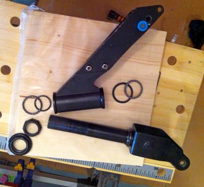

Пока ставил решил попутно уже полный капремонт провести. Ниже фото - если кому интересно что-как устроено.

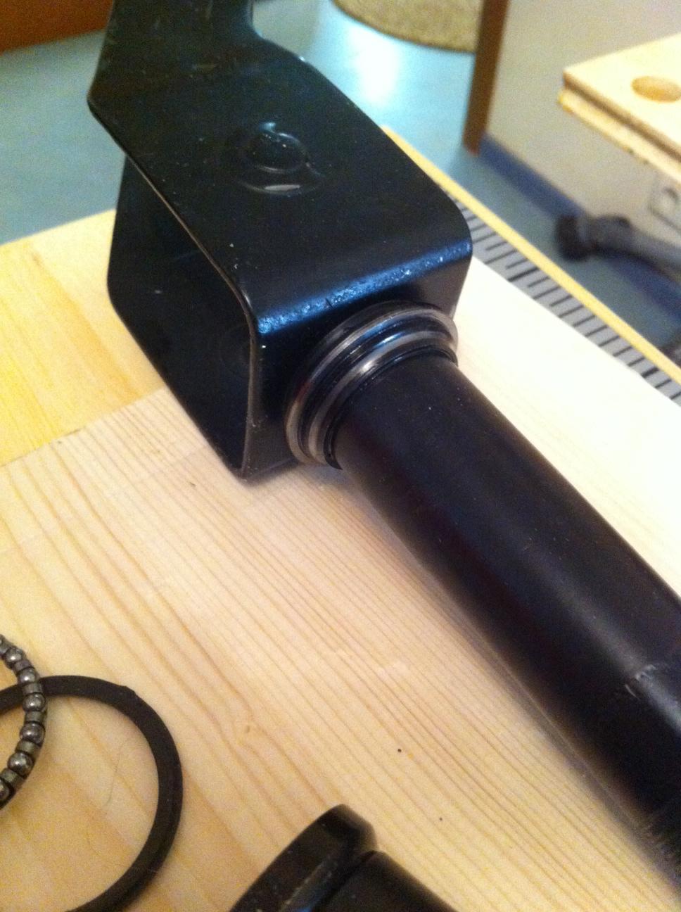

Под переделку сразу возник вопрос с передней вилкой. Там каретка для подшипника запрессована намертво на штоке вилки. Как ее перенести на новую вилку не представляю. Владимир, Вы как справились? Или другой подшипник использовали?

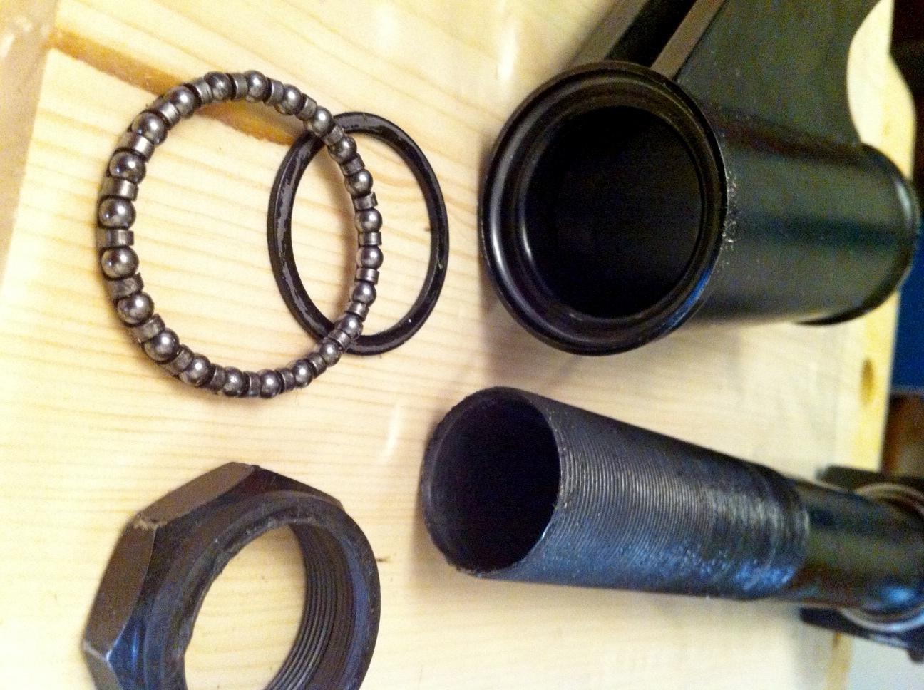

Попутно спрошу - как правильно поставить вкладки подшипников (эти "кольца с шариками"). я поставил нижний - шариками вниз, верхний - шариками вверх, вот так (если рулевую положить)  O :]=======[:-------| Неправильно?  (где-то читал, что их нужно шариками друг к другу ставить (нижний - шариками вверх, верхний - шариками вниз)  O [:=======:]-------|
Задняя вилка имеет "родные" зазоры с колесом по 1 см (заполнены спейсерами на оси). Но, боюсь, под новое широкое колесо этого будет мало.
Картинки под спойлером:

Я просто раскрутил и перенес подшипники с одной вилки на другую, не переворачивая их. Положение шариков не запомнил, поэтому ничем не помогу. Я так редко вилки разбираю. Первый раз был у моего самого первого самоката, а у Micro Black это был второй раз, когда мне пришлось в вилку лезть. У Yeddoo'вских самокатов с вилками никогда проблем не было, даже у тех, которые около 4000км подо мной наезжали. Иногда раз в год подтягивал, но разбирать ни разу не приходилось.
Посмотрите по логике, подшипник нужно собрать так, чтобы сепаратор не касался ни чашки, ни конуса, а контакт чашки и конуса был бы через шарики.

На рулевом стакане чашки, в них сепаратор с шариками кладётся сапаратором вниз,
как он у вас на столе лежит.
А первый конус на вилке, и второй с резьбой лягут на шарики изнутри.
Если поставить наоборот, то конусами деформируется сепаратор
подшипника, попробуйте примерить, видно сразу.

Я в терминах не очень :)
Но вчера пересобрал вилку и сделал по схеме:
где шарики на кольцах(сепараторы они называются?) смотрят друг на друга. Нижнее пластиковое кольцо имеет выемку под этот сепаратор и форму конуса, на который сверху одевается рулевой стакан (правильно назвал? :)).
