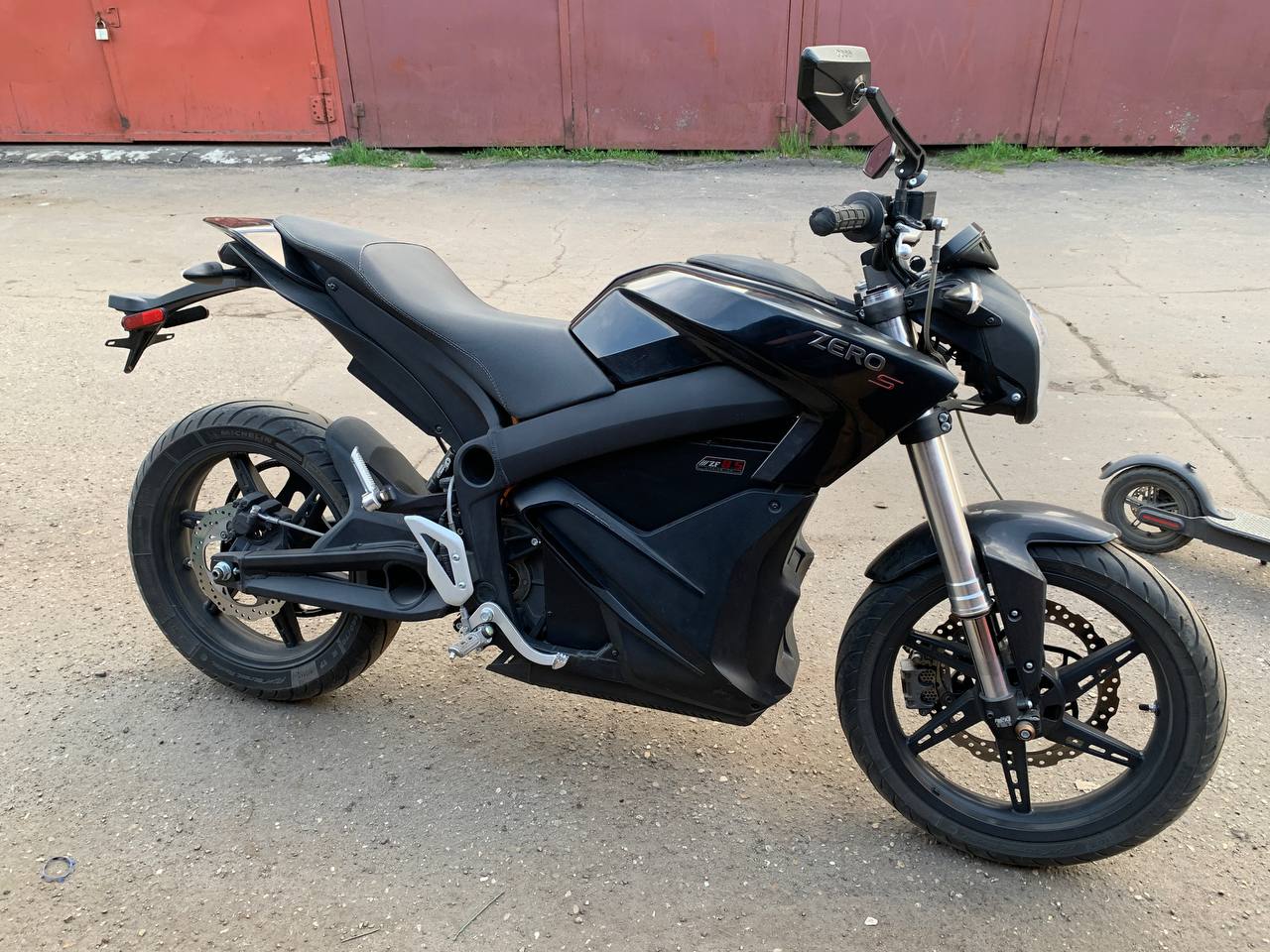

Купил Zero S 2014 модельного года, точнее апрель 2014. Предвосхищая возможные вопросы про брак этого года и отзывную компанию, скажу что мот под него не подпадает....
Мот был с укатанной батарейкой и ее пришлось заменить. Штатная батарея Zero S состоит из трех (или четырех) блоков, которые в свою очередь состоят из ячеек Li-NMC Farasis емкостью 25 Ач. Блоки соединены параллельно, и таким образом в моем случае моя штатная батарея мощностью 8,5 кВт*ч (три блока) имела емкость 75 Ач. Номинальное напряжение батареи 102 В.
Я собрал батарейку из ячеек Li-NMC емкостью 50 Ач в два блока параллельно. Суммарная емкость 100 Ач...
Так к чему я все это? Уж не знаю какие ТТХ рисует производитель по пробегу на одном заряде, но я опытным путем определил возможности своей кастомной батарейки и они следующие...
Честный пробег на одном заряде при средней скорости 90 км/ч составляет 90 км

Вот такой мопед....
