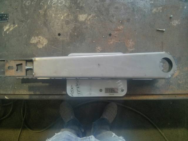

У меня вся рама 2 кг весит. Ну почему вы все отказываетесь от фермы?

andreym
в нее не помещается внутрь 5квтч лития, так что не аргумент!

-Владимир-

Если я сделаю свой кофр не 9 а 15 см шириной , то влезет. Правда ходы подвески у меня конечно скромнее-120 мм .

-Владимир-
Lion
1кг обычно весит мелкий ящичек из люминя на 8 наркотлет, а гроб на 5квтч будет весить не меньше 5
-Владимир-
[user]Lion[/user], мой ящичек на 16 котлет и 2 контроллера из алюминия и весит совсем не много. Ну пусть не 1 кг а полтора. а увеличение ширины добавит 0.5 или 0.7 кг

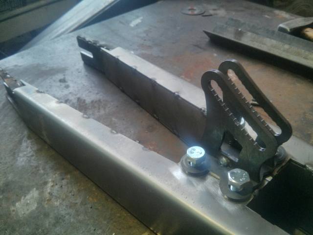

Зря вы так думаете. Его точно так же можно сделать из алюминия.
andreym
только придется делать либо:
-такой же массы с сохранением пропорций и увеличения толщины стенок - прочность будет схожа, но смысла нет ибо экономии в весе не будет
-с применением гидроформинга, переменной толщиной стенок и расчетом нагрузок - нереально ввиду трудозатратности и сложности производства. А еще правильно рассчитать нужно, а это не всем под силу.
-просто сделать так же но из алюминия  - выйдет легче конечно, но прочность будет никакая ибо усталость металла в алюминиевых конструкциях очень критический показатель. И сложится гарантированно рано или поздно.

в любом случае мне было бы стремно носиться под 80 на раме которая делает так от встречи с внезапным препятствием:
лично я не готов платить такую цену за облегчайзинг. Пусть будет на 10кг тяжелее, но существенно надежнее.
