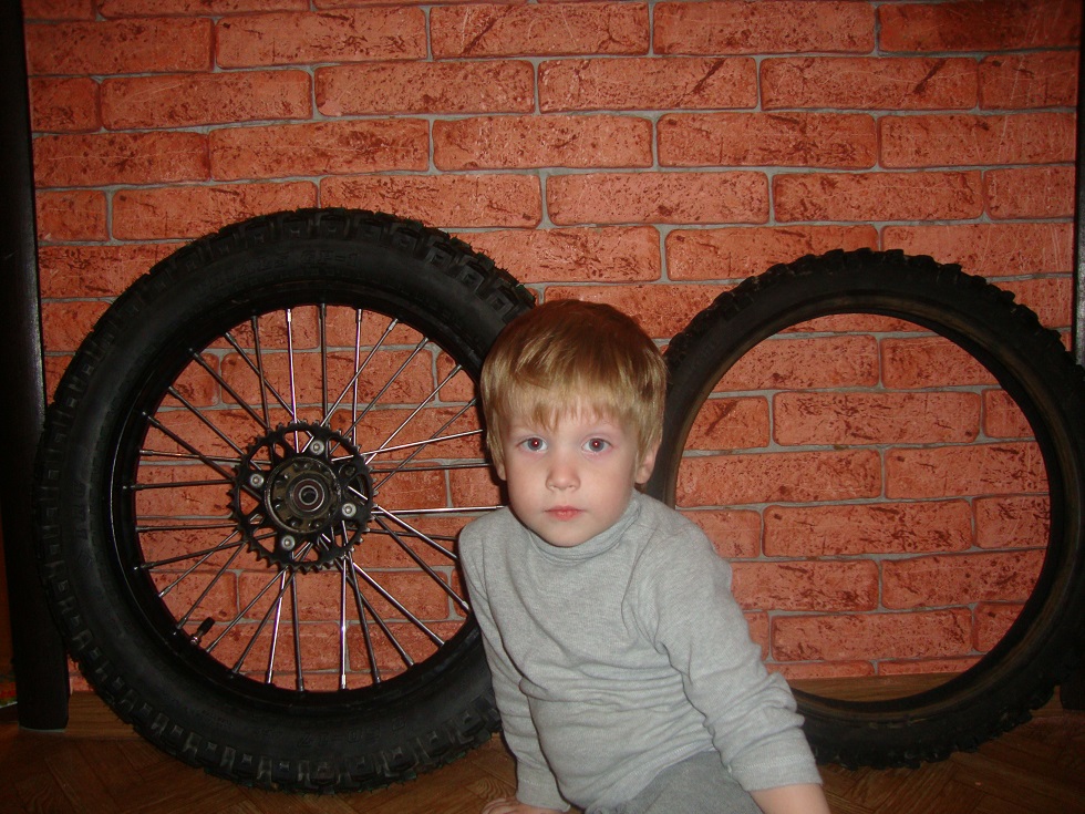

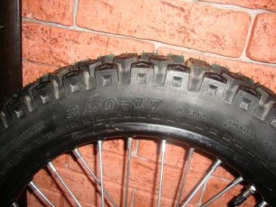

artem80883
Обзавелся "Алеша" японодорогой, полноценной мотопокрышкой для триала, 3.50-17, раньше была 2.75-17, разница по наружному диаметру в 6,5см., теперь оба колеса ровно одинаковые, но на перед просится 3.00-24., стоит 2.35-24. Выбрал покрышку понакатистей, т.к. катаю в основном в средневялом режиме, но был приятно удивлен ее цепкостью, погонял по ступенькам в подъезде, по снегу, она куда круче старой, не зря триальная, хотя возможно тут больше ширина и диаметр роль сыграли.

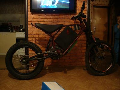

Тем временем "Алёша" немного возмужал.

dr. Argentoom
на сколько я помню, раньше спереди стояла хало контра. А что сейчас за резина и почему перешли на неё?
artem80883
Я мало катаю адекватно злой резине, поэтому решил взять понакатистей. http://www.classic-cycle.de/Reifen-Schlaeuche-und-Zubehoer/Reifen/24-Zoll-Reifen/Stollenreifen-Berm-Master-24-x-3-0-reinschwarz.html

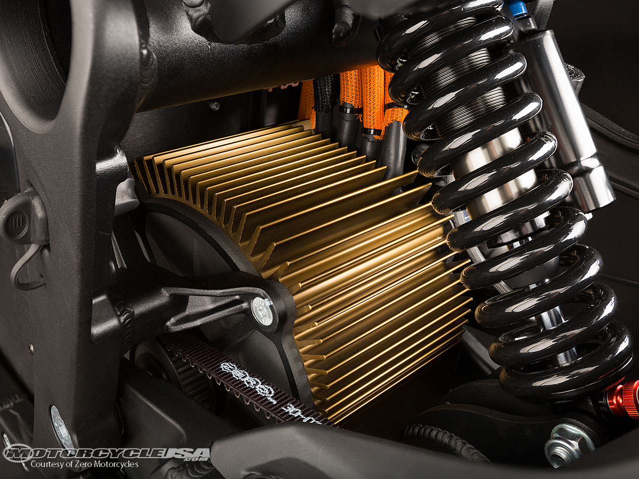

Отличный байк  :wow:
Сделайте ему усиленное крепление амортизатора, как на мотоцикле zero S
spivakov
#357
ничего там не надо делать!
Артем, не устаю нахваливать ваш байк в общении с интересующимися,
даю сцылко постоянно!
сам планирую примерно такое. :bravo:
замену резины поддерживаю.
единственная претензия- мне кажется, очень просится крыло заднее,
видом как у кроссача, без него создается впечатление обрубка в задней части.
ну и на перед не мешало бы, чисто для эстетики.
