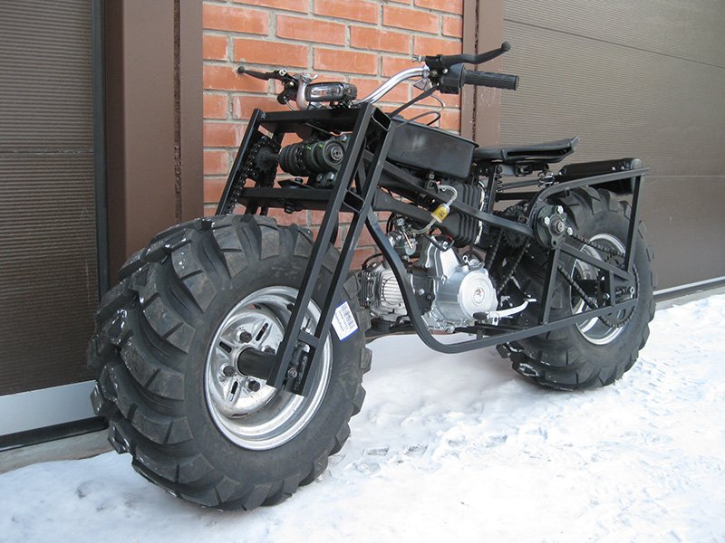

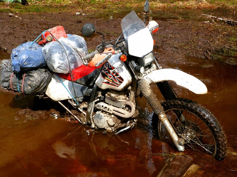

Я путешествую на XR400R по северам, там болота, пески, глина, бурелом и прочие прелести. Таскать на себе груженый мотик чета надоело. Вот и задумался о переднем приводе.
На передыдущей фотке легкий CRM80, прекрасный мотик едет везде, но хочется еще лучше.
Моторчик 250W 24V с редуктором и обгонной муфтой, на ободе колеса приварена цепь. Скорость вращения 3-5км/ч., включается кнопочкой. Момент получился очень хороший. Используется в болоте для переезда скользкого бревна попавшего под переднее колесо или пляжный песок, короче везде где перед зарывается, а зад не имеет должного сцепления.
Изменений по управляемости и работе подвесок не заметил, очень напрягает лязг цепи и страшно что попадет палка и заклинит переднее колесо на скорости.
Знаю что МК тяжелее, что момент хреновый, но хочу попробовать, имею право)

[user]muki[/user], ведь прежде чем залезть по уши в это говнище, вы до него должны добраться? Судя по пожиткам, вы не на пикапе мотик привезли. Как долго и с какой крейсерской вы добираетесь до этого болота? На грейдере и трассе лишние электрокомпоненты не будут помехой, не отвалятся? Мне всегда казалось, что проще объехать эту лужу. Хотя кайф у каждого свой...
muki
На счет объехать лужу, я лучше наш видеоролик покажу.
https://www.youtube.com/watch?v=X-_igm3LQ-E
ferum
Да в курсе я  :laugh: По мне, если ноги враскоряку, это не езда, нужна другая техника. Мне кажется электричество тут лишнее.
muki
Ка бы трактор не нужен, он скорее для охотников и рыболовов. Здесь задача не испортить хороший эндурик, а сделать его лучше, если получится.
