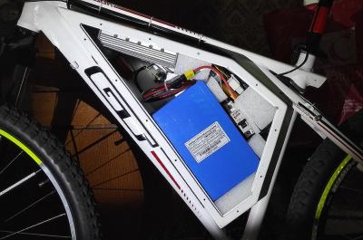

Итак, по этому случаю. Ячейки со стороны угла имеют механическое повреждение. Текстолит в этом месте разбит. Со слов клиента, АКБ был размещен на раме в сумке, но без уплотнителей со стороны рамы. Утечка электролита произошла из ячеек, подвергшихся механическому воздействию. На третьем фото отлично видно замятие корпуса ячеек. Механическое повреждение не является гарантийным случаем.
Фото отправлены производителю для получения и их заключения: как эти фото, так и наши с разных ракурсов. Хотя это кажется излишним, механическое повреждение очевидно.
Даже при таком механическом воздействии, которое привело к разгерметизации корпуса ячеек, их физическому повреждению (смятию) и утечке электролита, батарея продолжала работать, не задымилась и не загорелась.

[user]Эван[/user], механическое повреждение корпуса вполне очевидно. Текстолит с одной стороны действительно вырезан и с нашей стороны правильным было бы снять с гарантии просто по факту вскрытия корпуса. С другой же стороны текстолит имеет вполне характерные механические повреждения, причем давние и имеющие закругление, то есть от трубы рамы, скорее всего.
Батарея продается как полноценный товар, готовый к эксплуатации. Однако это не означает, что ее можно, к примеру, выбросить из окна и сообщить, что должна работать, так как нигде не описано, что нельзя выкидывать из окна. Имеет место быть явное механическое повреждение корпуса батареи и повреждение ячеек в этом месте.
Прогорания там не наблюдается (текстолит не прожжен, а чтобы его прожечь пламя нужно весьма серьзное). Сумка так повредилась скорее всего от электролита.

[user]Yura24ru[/user], Я не сказал что акб плохая, я тоже ей рад, даже при таких повреждениях она заряжается и разряжается без проблем, но заметил поздно это чп, если бы не полез в проводку, так бы наверно и катался, я не рад тому что отдав почти 60 кусков и попользовавшись пару месяцев вновь придется вкладываться, читал про эти акб, информации минимум, где как их использовать не указано, я заказал под акб сумку, раз корпус акб прочный значит и использовать ее можно в сумке, коробе или еще в чем то, на деле же я увидел что корпус акб дохлый, текстолит тонкий, а вот от чего она расплавилась непонятно, да и кстати в том месте где расплавилась акб и дыра в сумке не проходит труба рамы, труба проходит сбоку и сверху, а прогорела она снизу, физически снизу ударить не получится, если только молотком, в общем жду ремонта акб, сезон для меня уже закрыт :( не успев начаться.

Я поясню в кратце:  Там где дыра, она внизу напротив каретки, труба не причем-(рама), текстолит просто сгорел и рассыпался видать на ходу, ни хлопков ничего я не чувствовал, пламени не было, видать электролит прожег сам текстолит и пластик поверх текстолита, на фото видно вверху, снизу то что как бы обкусано, это оторвало на ходу видимо, я же сразу написал на форум как увидел это и  все.
e4bike.ru
Бмс именно там и находится. Сверху она располагалась у батарей предыдущего габарита.
