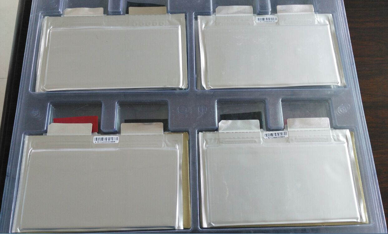

такие интересные карейские титаны нашел ))) это переведено переводчиком ))
Южная Корея производится лития жизнь титаната батареи 30000 раз 2.4V10AH, 6 минут быстрая зарядка
Данные испытаний показывают, что 6C заряд, разряд в 6С, 100% DOD состояние, литий титаната LpTO одного цикла жизни батареи более чем 25000, оставшейся емкости более чем на 80%,
Батарея:
Напряжение: 2.4V
Рекомендовать зарядного напряжения: 2.80V
Рекомендовать напряжение разряда защиты: 1.60V
Найдено мощность: 10A
Сопротивление: ≤1mΩ
Непрерывный ток разряда: 60А (6С)
Максимальная ток разряда: 150A (15C)
Вес: 249g
Размеры (мм): 7 (толщина) х 220 (ширина) x130 (длина)
Литий титаната Особенности:
Высокая пропускная способность мощность: быстрая зарядка всего за шесть минут.
Жизнь длительного цикла: в 10 раз больше, чем у обычных литий-ионных батарей.
Отличные низкотемпературные зарядки-разрядки характеристики: низкая температура -30 ℃ в хорошем состоянии.
Хорошее представление безопасности. Литий титаната катода немного ГОУ фильм, таким образом, избежать перегрев аккумулятора в результате пожара.
Литий титаната батарея имеет длительный срок службы, хорошую низкотемпературные характеристики, безопасный, быстрый характеристики заряда-разряда, может быть применен к нагрузке сдвига электросетевого, энергии ветра, солнечной энергии хранения.

96втч/кг .... lifepo4 можно выкидывать
сколько стоят ?
TRO
Данные испытаний.... это же как минимум год надо пакеты было гонять токами 6C, без каких либо перерывов, чтобы получить стока циклов.

карейская разработка. 21юань но ни балансиров под них ничего пока нету. при 6С заряд 6С разряд 25000 это вообще бомба.
но в заголовке они заявляют 30000 циклов
случайно наткнулся на таобао тока появились точнее 4 июня 2015г первая продажа была я уже просмотрел. 374 этот продавец продал уже батарейки )))
но уже народ накупил все в восторге отзывы приличные. емкость даже превышает заявленную
http://tw.taobao.com/item/43556405970.htm?spm=a1z3o.7406521.101.27.9Oilfh&abtest=_AB-LR492-LR501-LR517-PR492-PR501-PV517_1272
на удивление карейцы нагнули всех ))))
только пока нечем такие заряжать нет таких режимов на зарядках, нет балансиров, нет ничего )))
но с такими характеристиками нефть канет в лету ))) бензин дизель... 6 минут зарядил и поехал

У меня лифер 60в10Ач, весом примерно 8кг и ценой 18+т.р.  Если переделать на эти, то  получится 25 элементов, весом 6.2кг и ценой 5тр.  :wow:
Так хорошо, что даже подозрительно...
